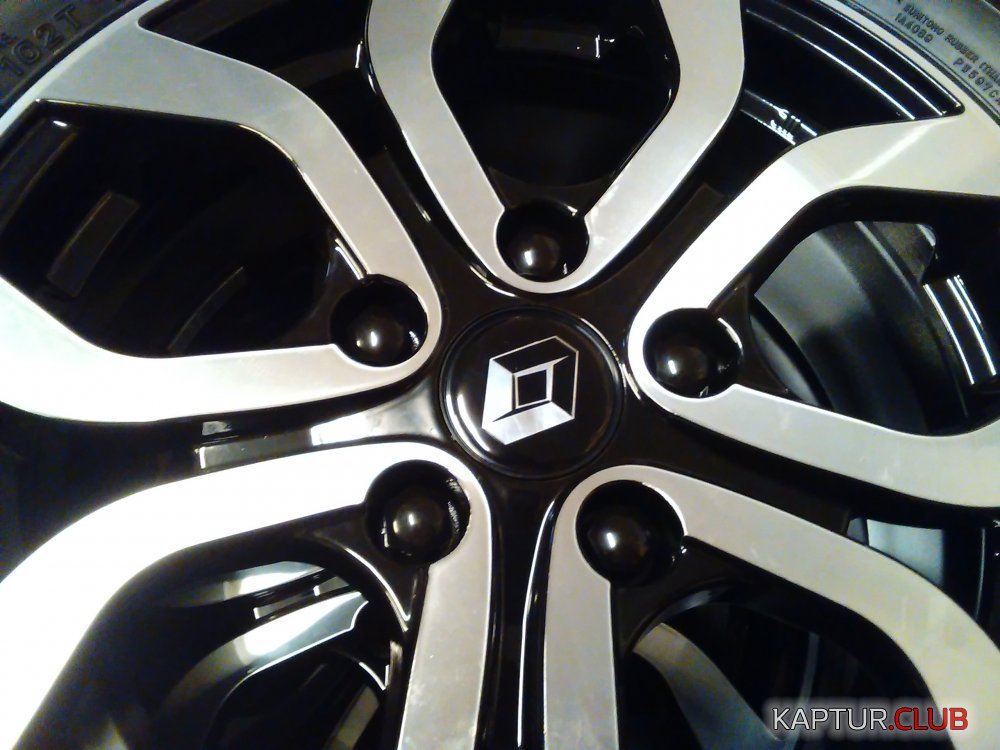

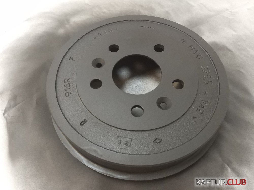

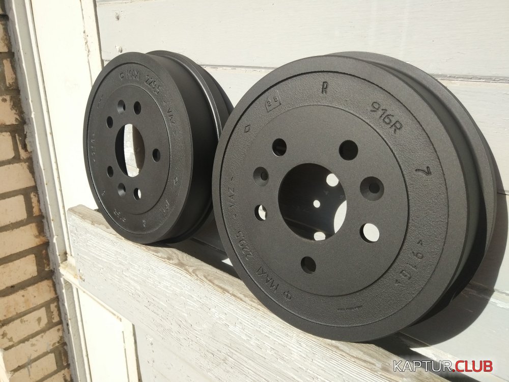

    А краска гладенькая или шероховатая? Как мыться будет?
    Моя, для дисков, гладкая и легла закрыв поры и шероховатости (примерно 3 слоя пытался сделать) При мойке, вода не мочит, а как по кузову - каплями скатывается.
    И ещё, при покраске, в начале, красил торцы барабана, перевернув их, прикрывая рабочую пов-ть для колодок. Из тех соображений, что ржа всё равно пойдёт пучить краску и пойдёт именно от области открытого металла - так пусть этот неприятный момент, случится по позже:pardon:

    Матовая, но не шероховатая.
    Торцы не красил, там тогда надо и внутри чутка красить, где колодка не трется.

    Ну ничего страшного, барабан, чуть-чуть уходит в защитный кожух ! Думаю на долго хватит и так.

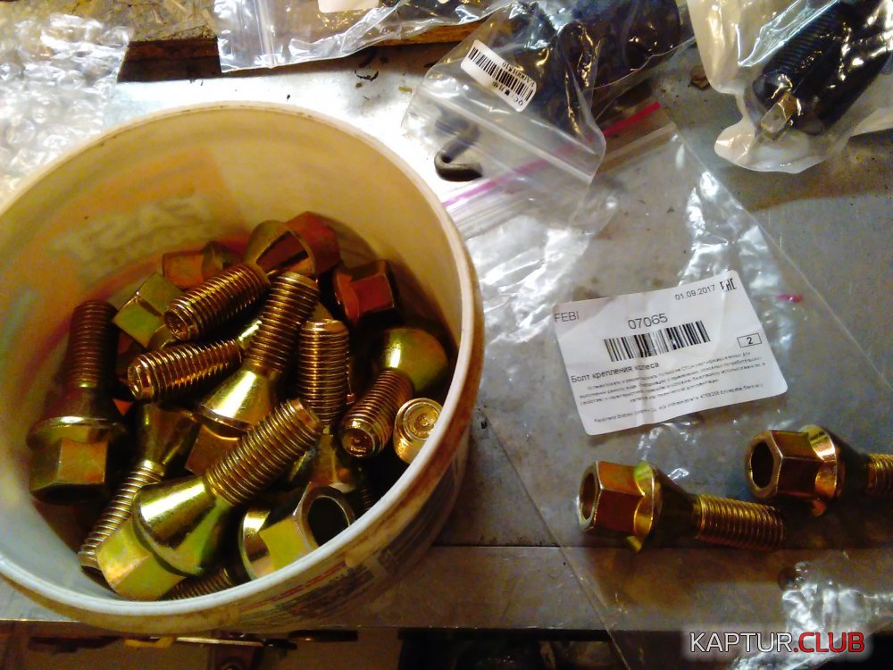

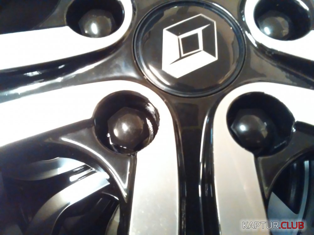

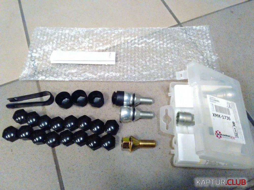

    Пришли кое-какие ништячки с Алиэкспресса, а именно - колпачки на колёсные болты, наклейки с "ромбиком", на колёсные колпачки.
    Что интересно и неожиданно, так это 4 колпачка из 20, отформованы " типа под секретку". На наши, "реношные" секретки - не налезут. Если только греть и заного отформовать об секретку. Но беда в том, что секретка сферической формы - боюсь держаться не будет. Но, слава богу, они и на обычные, колёсные болты, одеваются - предусмотрено!
    Ещё решил таки купить новые, колёсные болты - так, личная заморочка... Стоят не дорого, а выступают из привалочной плоскости дисков K&K , на 21.5мм. в отличии от родных, каптюровских, которые выступают на 19мм. (Из родных дисков, 17" ,на 20.5мм.)
    Но вот нафига я купил секретки?! - Я что-то не могу придумать ситуации... Разве, что в лесу, поехав за грибами, оставить неудачно... Завести любовницу из наркоманского района и оставить там машину , на ночь, на пустыре?!:biggrin:
    А теперь, после того, как не красивые болты, спрячутся за красивыми колпачками, секретки вообще весь вид испортят. В общем пока не знаю, что с ними делать... - Может правда, ради каких-нибудь, не штатных ситуаций, использовать - временно. Или встретятся, какие-нибудь, чёрные колпачки, для секреток, из подручных средств...

    - Прикольные! А как их снимать? Есть съёмник в наборе? У К&К 704 - очень глубокие колодцы, пальчиком не выковырнуть! Особенно мои, пластиковые - они сами как секретки, если нечем их снять - трындец! - Умумукаешься!

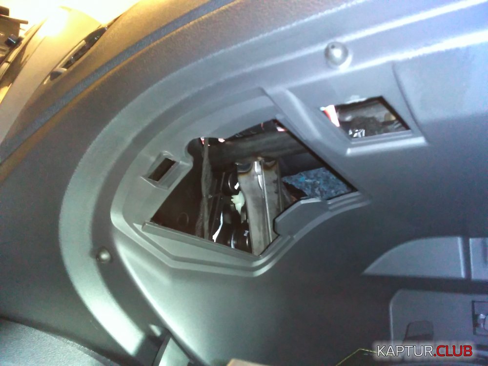

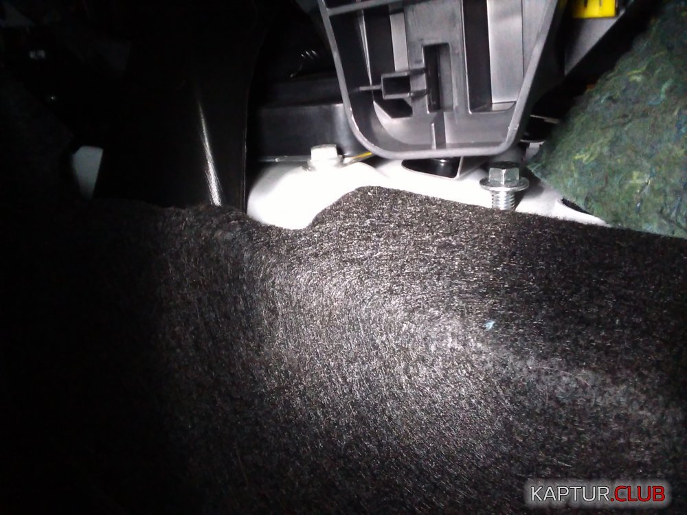

    С самого начала, увидел в верхнем бардачке, что на панели, под лобовым стеклом - подставку для смартфона или планшета на 7-8".

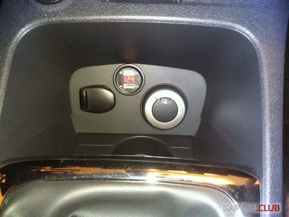

    И конечно там просто необходима USB розетка!
    Сказано - сделано! Отличный доступ, через лючёк в верхней части основного бардачка ( вот блин, расклассифицировал их:crazy:) - там рука пролезает легко! Верхний бардачёк, сверлил дрелью, коронкой, на 30мм.
    ...Когда включил проверить, сам офигел! Это НЕ ТА розетка:dash2: Эту, я ведь "ещё" жду из Китая! А оказывается, ещё не пришла та, которая без вольтметра, просто он замаскирован, пока не включишь - не видно!
    Ну и ладно! Снять - пять секунд, переставил, куда планировал - на панельку к 12v розетке, там и так всё разобрано, чтобы проводку подключить, а зато придёт вторая ЮЭСБишка, а уже всё готово под неё!
    Ну и розетку 12v в багажник поставил - не мудрил , поставил рядом с плафоном освещения - удобно ставить, ничего не разбирая. Это не фоткал - ничего интересного!
