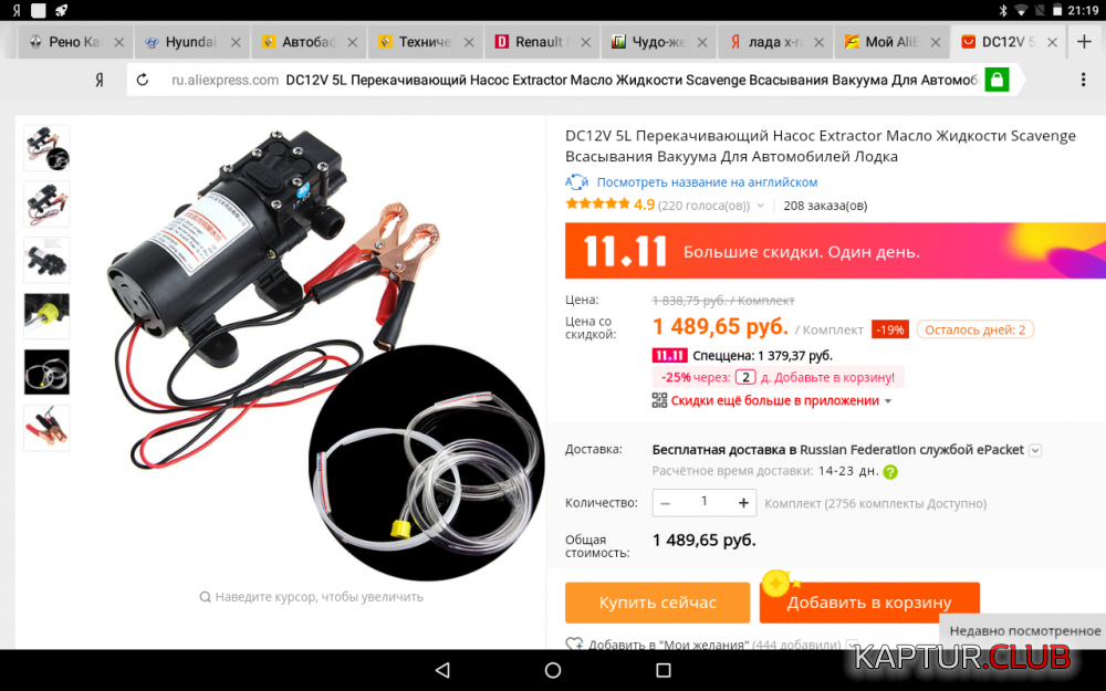

    Пришёл из Китая, вот такой девайс!
    Проверил, откачивается горячее масло быстро!
    Только рекомендую, сразу, после покупки, нагреть тонкую, пластиковую трубку забора масла и распрямить её - все трубки в комплекте, свёрнуты колечками, для упаковки - так и остались. В моём случае, я вставлял трубку в трубу масляного щупа, она не упёрлась в дно, а начала закручиваться, т.к. изначально закручена бубликом. И при первой откачке масла проверьте, открыв сливную пробку поддона - станет понятно, всё откачалось или нет - бывает конфигурация поддона такая, что трубка не может достать, до самой низкой точки! У меня, на Пежо BOXER , так и вышло, удалось откачать только 5.5л. из 6.4л. - Остальное слил через пробку. Но, на моём Пыжике, масляный фильтр откручивается снизу и он картриджного типа, так что - так и так, лезть под машину:pardon:
    А на машинках, где форма поддона позволяет и ф-р стоит в доступном месте, как у нас, на Каптюре - будет вообще отлично!
    Я ещё куплю кусочек латунной, тормозной трубки - ей можно откачивать из всяких труднодоступных мест, предварительно согнув по месту. Удобно для тех агрегатов, которые сливной пробкой не оборудованы или она не может быть откручена.
