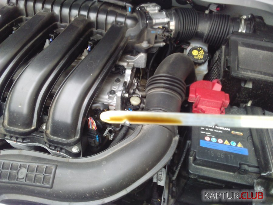

    Небольшая заметочка, на пробеге 10 000км. Города и пробок - совсем не много, средний расход сейчас "висит" 8.2л/100км. Это для понимания, как легко живётся моему Каптюрчику:smile:
    Смотрю, народ пишет, что масло чернеет быстро... Вот мой щуп и масло:pardon:
    Масло родное, с завода. И вот, вроде купил уже весь комплект для ТО, но в раздумьях - ехать на ТО или нет?! Ещё 5000км, есть, для подумать... Звучок один мне не нравится, со стороны ремня ГРМ :((: Причём, прослушивался с пристрастием, специально обученным приспособлением - не генератор, не насос ГУРа, не ролик поликлинового ремня. Клапанная крышка - прослушиваются только рабочие шумы. Слушаешь по крышке ремня ГРМ - грубовато работает! Как умирающий ролик!
    Может, будет теплее, скину крышку, гляну сам - если ролик , можно официалам предъявить.... Попробовать... Сейчас, с таким шумом, меня пошлют, скорее всего! Или отдиагностируют за мой счёт - а постороннего звука не обнаружат:pleasantry:
    А может, вообще, это нормальная работа ГРМ ? Может, пластиковая крышка-кожух ГРМ так резонирует и даёт похожий звук?

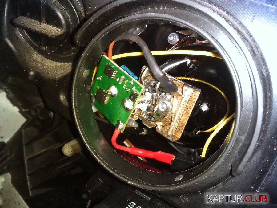

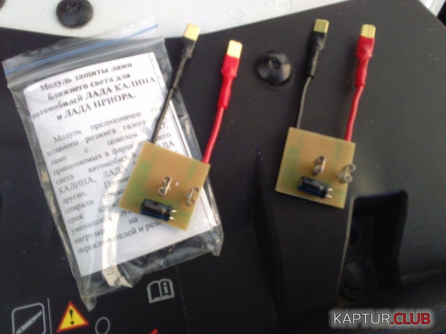

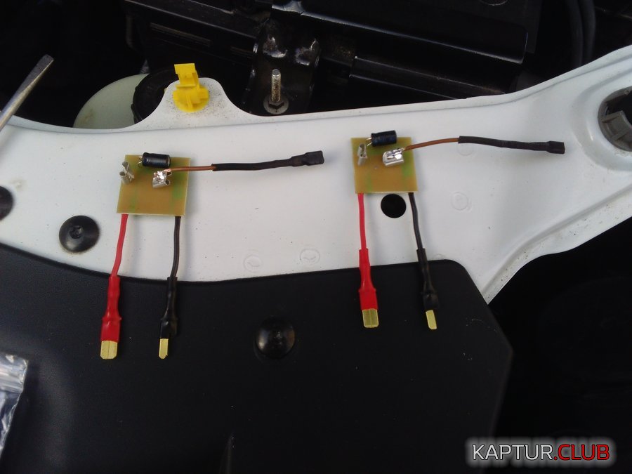

    Решил поделился вот какой "доработочкой" - вообще, скорее это ухудшение, но вот так, как-то... Что-то взбрело в голову и снял я ксенон - аккуратненько убрал в коробочку, с родными, дырявыми заглушками фар:smile: ( может на осень-зиму, опять поставлю...)

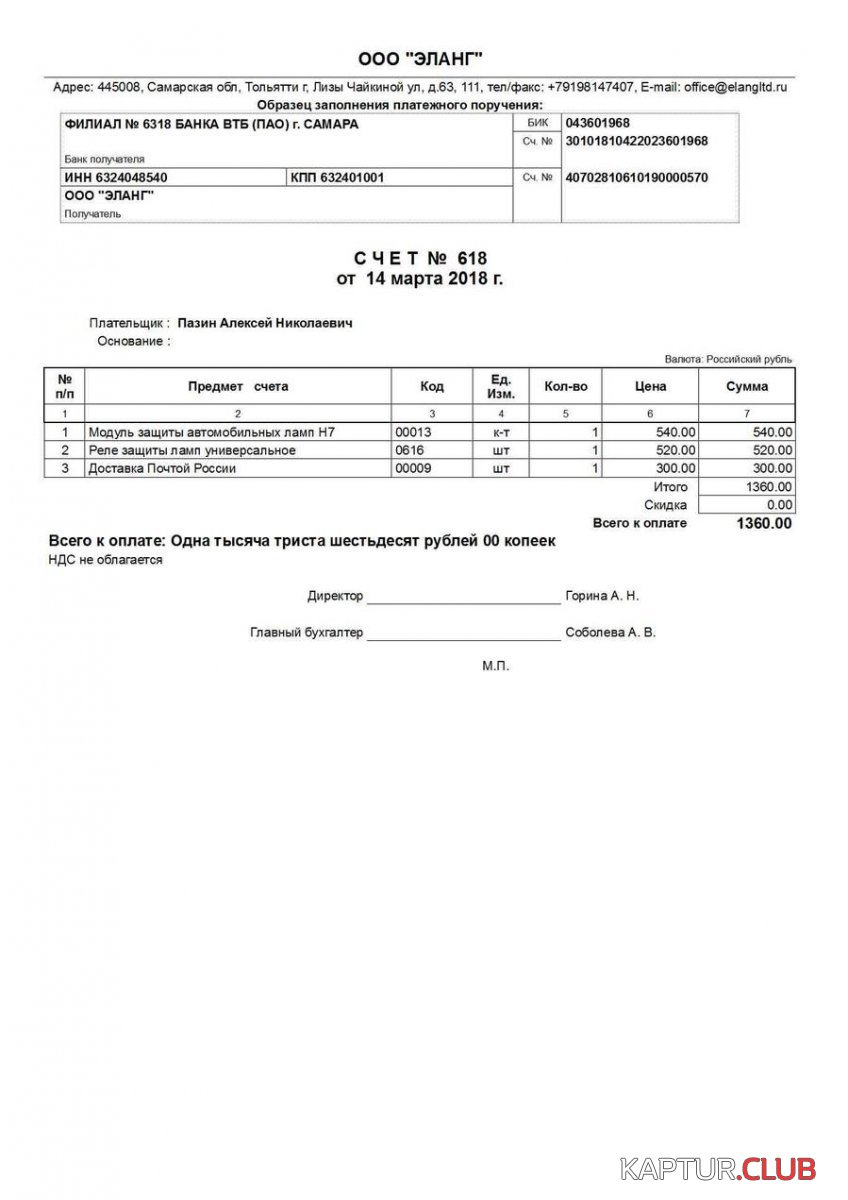

    Дело в том, что когда, в очередной раз, сгорел комплект дорогих, "плюсовых" ламп, на моём рабочем Пыжике, я полез искать эти чудо-блоки, плавного розжига галогенных ламп... И нашёл, и купил! Отзывы, в интернете, от пользователей - только положительные! Как пишут, сгорают лампы, именно, во время старта, именно "плюсовые", а плавное увеличение напряжения на лампе, благотворно сказывается на ресурсе. Поставил легко, т.к. блоки под лампы Н7 , двух-контактные. Тестировал пару месяцев, когда фарами, приходилось пользоваться каждый день ( у меня ходовые огни, для светлого времени суток) - старт ламп, как у ксенона, только быстрее, но заметно, как они плавно разгорается в полную силу. Переживал, что вдруг, яркость ламп снизится ( я в электрике - не алё :pardon:) , но нет, светят супер! Надеюсь и у меня, их на больше часов работы, хватит. Поставить, на Каптюр, с лампами Н1, труда не составило! Фары не снимал, палец порезал :biggrin:
    Просто " минус" - на патроне линзы, а не на лампе, сделал "лишний" проводок и всё! Минут по 15, на фару и готово! Проверил - всё чётко - ошибок нет по негорящим лампам.
    На фото всё видно.

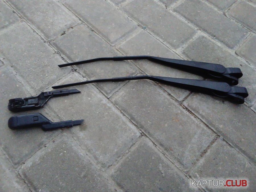

    Ну и бонусом - моя большая благодарность, нашему клубу, за генерацию радикальных идей :biggrin: - на фото, отрезанные наконечники поводков, моего Пыжика - французики не могут, без замысловатых креплений:dash2:
    Да, в этот адаптер, втыкался другой адаптер, в который можно было ставить "крюк" , но со временем, родной адаптер, так расшатался, что щётки, просто болтались в нём! Теперь красота!

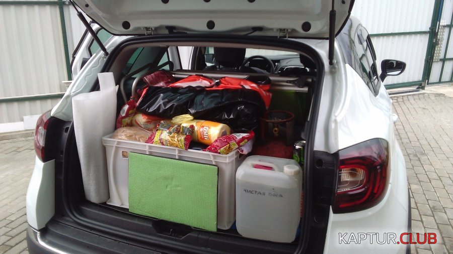

    По вместимости Каптюра - удивительно, но смогли взять всё, что планировали! Правда, места, даже на лишний ящик черешни - уже просто нет! Всё битком ( поэтому, привезли только один:smile:)! А вы знаете, что под пассажирское сиденье, вмещается две 5-литровки воды?! Воды, нам нужно было много - основной запас, покупали на месте (не переть-же с собой), так, что был удивлён, распихав по загруженной машине 6шт. 5-литровых бутылей:pardon: Под передними сиденьями - места реально дофига! Задние сиденья, не раскладывали, там лежал матрас двух спальный и автохолодильник ( который, имея возможность, работать и от 12вольт, и от 220вольт, сильно облегчил наше житие и на месте)
    Но, конечно нужны рейлинги и багажник на крышу - надувную, 3-х местную байдарку, уже не впихнуть ! Хорошо, что на море, она без надобности.
