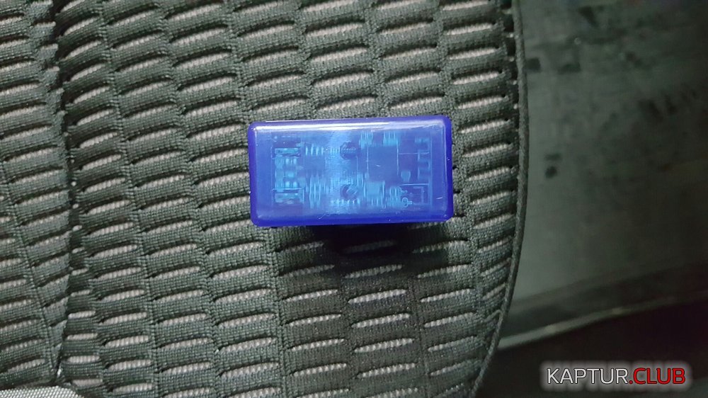

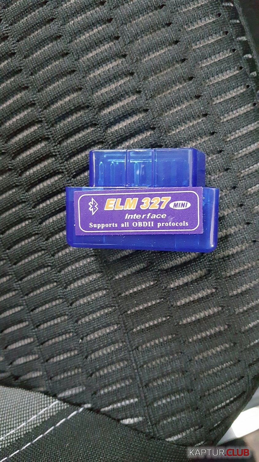

    Нихрена у меня не получилось в вот этой хреновиной! Скинте пожалуйста кто нибудь ссылку на нормальный адаптер. Заранее благодарен!
    83.684
    207.679
    Версия какая 2,1 или 1,5 ?

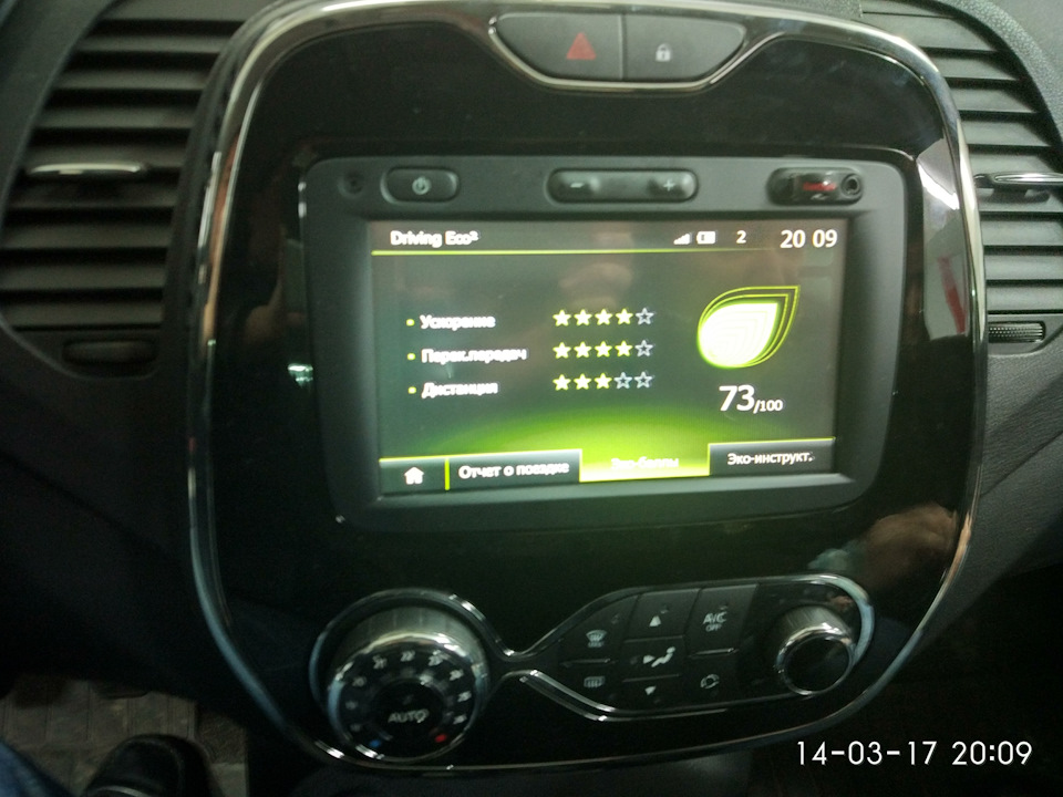

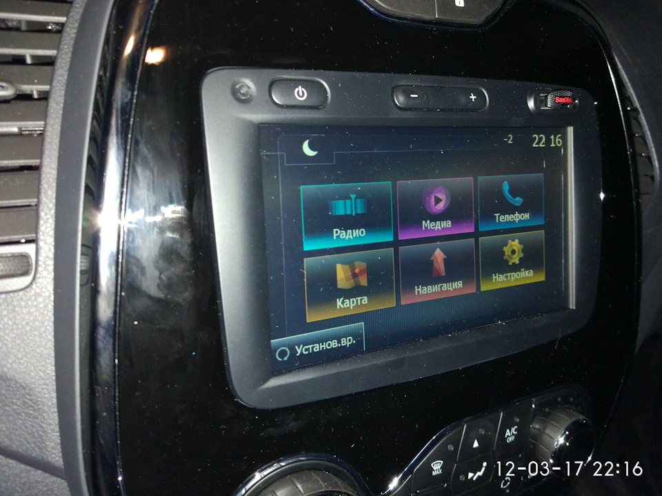

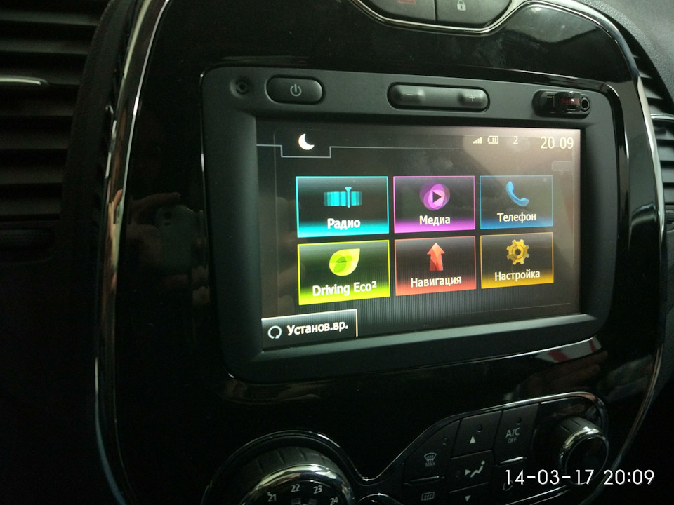

    Как известно, Medianav Evolution имеет возможность показывать данные об экологичности поездки, так называемый режим Driving Eco2. Но вместо него, российское рено предлагает нам два варианта навигации - режим Карта (без возможности прокладки маршрута) и режим Навигация (полноценная):
    proxy.php?image=https%3A%2F%2Fa.d-cd.net%2Fec1fc61s-960.jpg&hash=aa175948b9329936309ae92aa3a01d86 | Рено Каптур клуб Россия | www.KAPTUR.club
    Включить его можно через CAN2 (OEM пины, используемые RENAULT) через pyren и ddt4all.
    Или используя внутреннюю утилиту micom config. А что бы ее вызвать, надо залезть во внутрь магнитолы, в Windows CE. Что гораздо интереснее, т.к. "заодно" получаем возможность установить видео-плейер, пропатчить навигацию, да и еще много чего!
    Итак, задача более-менее понятна. И не раз была решена на драйве и других рено-форумах. Начинаем!

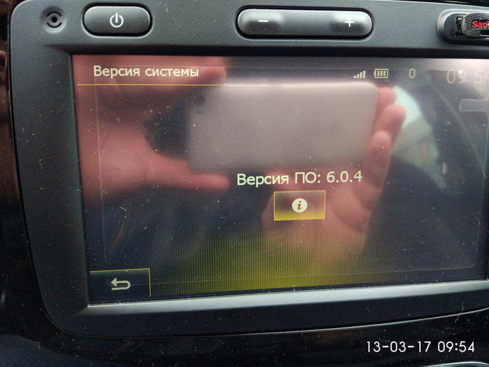

    У меня стоит MediaNav Evolution версии 6.0.4

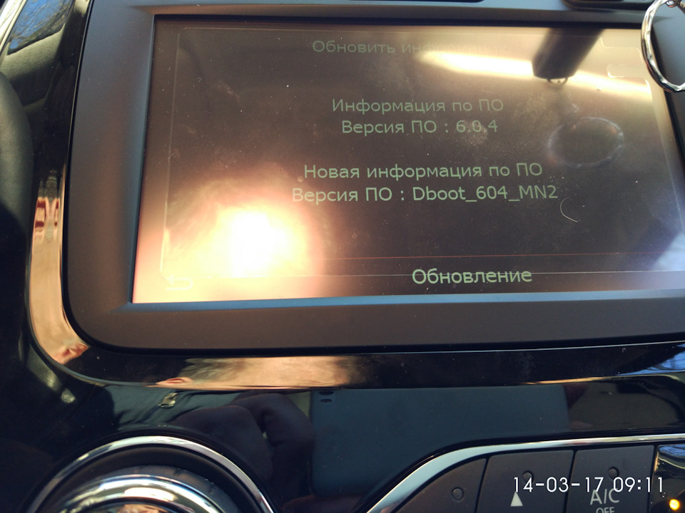

    а значит, мне понадобиться dboot 1.5 для MNE 6.0.4 - файл Dboot_6.0.4_MN2.rar , который позволит перехватить вызов шелла и получить доступ к Windows CE , ставим его, просто скопировав содержимое архива (файл upgrade.lgu) на пустую флешку (отформатированную под FAT32). Шить только на заведенном моторе!!!
    После подключения флешки видим диалог с предложением прошиться:
    proxy.php?image=https%3A%2F%2Fa.d-cd.net%2F561fc61s-960.jpg&hash=b77c0b08cac629192eb6126505dcd693 | Рено Каптур клуб Россия | www.KAPTUR.club

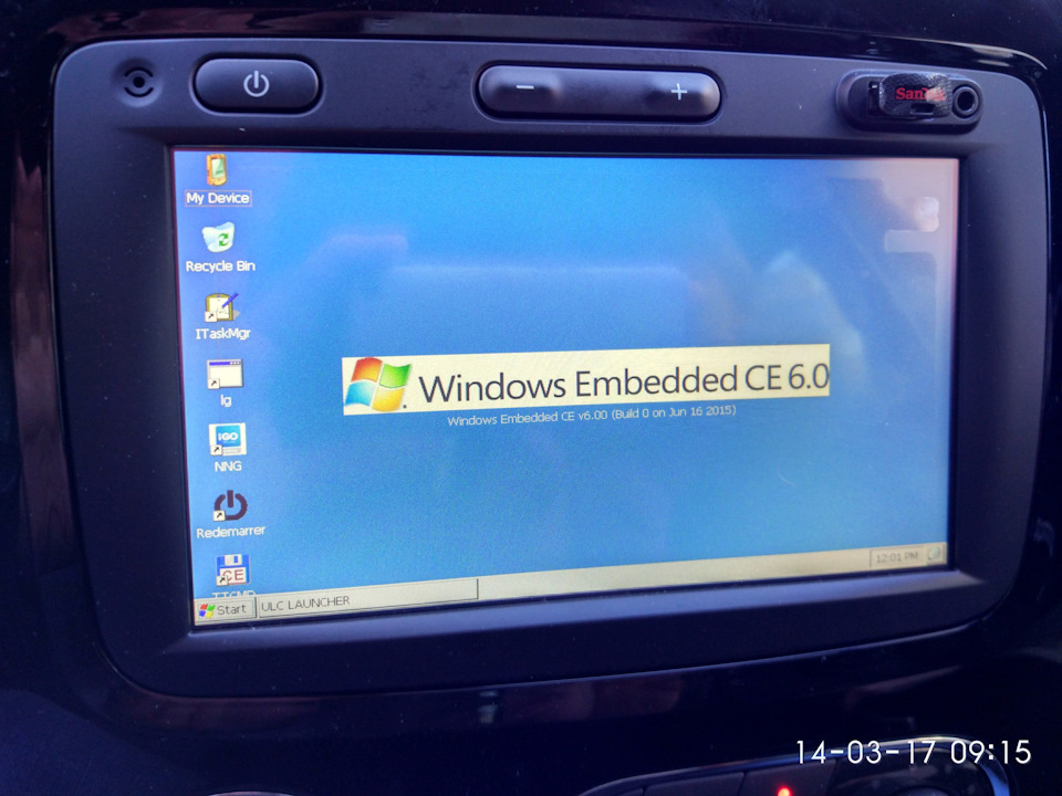

    После прошивки, магнитола перезагрузится, и во время показа логотипа RENAULT в нижнем левом углу появится текст "dboot 2016" - в этот момент проводим пальцем/стилусом по экрану справо-налево и обратно. Вуаля, появляется рабочий стол Windows CE!
    proxy.php?image=https%3A%2F%2Fa.d-cd.net%2F411fc61s-960.jpg&hash=92111d55ce59bb4b0eb28e5052a3a9e6 | Рено Каптур клуб Россия | www.KAPTUR.club
    Вынимаем флешку, и записываем на нее MICOM Config for MNE 6.0.4 - содержимое файла Lancement Micom 6.0.3_6.0.4.rar
    Запускаем тотал-командер - он уже выведен на рабочий стол и копируем с флешки (папка MD в корне файловой системы) в папку в StorageCard\System. И запускаем LaunchMMEvo.exe. Возможно, потребуется повторить с перезагрузкой магнитолу и выключением зажигания (остановкой мотора), у меня утилита запустилась после второй перезагрузки.

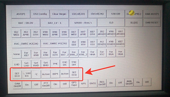

    В ней заходим в режим MICOM test, и далее правим ECO так, что бы получить такой набор надписей на кнопках (нажимая на кнопки-тексты):
    proxy.php?image=https%3A%2F%2Fa.d-cd.net%2F6eg261s-960.jpg&hash=5921247fdc2ed8fd75148880e227f10d | Рено Каптур клуб Россия | www.KAPTUR.club

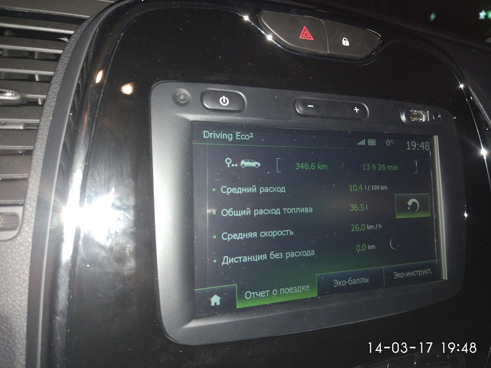

    И в итоге, нажимаем кнопку "SET ECO". Выходим из утилиты нажатием кнопки ВЫКЛ на магнитоле (первое нажатие - выход назад, второй - выход в Windows CE. Жмем на рабочем столе иконку Redemarrer (перезагрузка), перезагружаемся, и уррааа! Eco2 доступен:
    proxy.php?image=https%3A%2F%2Fa.d-cd.net%2F41fc61s-960.jpg&hash=f817786485217fa7170d7cdeef075321 | Рено Каптур клуб Россия | www.KAPTUR.club
    proxy.php?image=https%3A%2F%2Fa.d-cd.net%2F921fc61s-960.jpg&hash=e6dd57ecbc5076c5da6b8b4ebb049959 | Рено Каптур клуб Россия | www.KAPTUR.club
    proxy.php?image=https%3A%2F%2Fa.d-cd.net%2Fca1fc61s-960.jpg&hash=b09b2bc57c8c2a2b05dfcf71dfcc8818 | Рено Каптур клуб Россия | www.KAPTUR.club

    2.1

    Говорят, что 1.5 более рабочий вариант, чем 2.1 ...
    m.susl и Campan нравится это.
    83.684
    207.679
    Скорее всего , это и проблема !!!
    m.susl, Diskriper и Евгений Андреевич нравится это.
  8. Евгений Андреевич
    Евгений Андреевич Наш человек Член клуба RKCR
    6 окт 2016
    156
    194
    Renault Kuptur, Style,2.0l, AT, 4WD.
    Я так понимаю что 2.1 вообще не рабочая! Вот только где взять 1.5 и пригодный для работы адаптер!?
  9. AlexZ
    AlexZ Наш человек
    3 мар 2017
    408
    1.199
    Я брал в магазе, проверял, если не рабочий - делал возврат. И так ДВА раза, на третий - повезло.
    Наум и Campan нравится это.
    83.684
    207.679
    Там же где и 2,1 , просто спроси !!
    Наум нравится это.
    83.684
    207.679
    Я на АВИТО купил , лень было ждать с Китая ( 550 р стоил )
    Наум и Евгений Андреевич нравится это.
