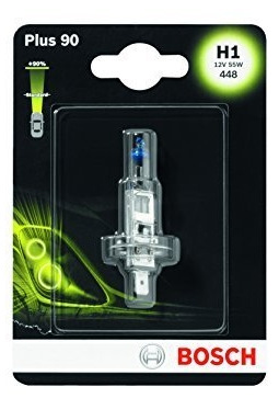

    Выбор ламп H1 для головного света
    Каптур с диодными ДХО и противотуманками смотрится отлично! Но чуть портит вид желтоватый оттенок ближнего и дальнего. Да и чуть увеличить световой поток было бы не лишним. Вывод - надо заменить лампы ближнего и дальнего света. А вот на что - большой вопрос.
    Покупать проверенный на шкоде KOITO, которые ходят по 40-50 тыс км - варианте, но есть шанс, что он как и на дастере не отработает свои деньги (прошли всего 22 тыс км).
    Еще раз рискнуть взять Osram NIGHT BREAKER Plus, которые на дастере прошли всего 11 тыс км - желания нет.
    Т.е. надо искать. Требования простые:
    1. Световой поток хотя бы +25%. Т.е. чуть больше обычных.
    2. Температура света - в диапазоне 4000К-4500К. Меньше будет желто, как сейчас. Больше будет с синевой, но я не "сварщик", мне под супер-ксенон не надо.
    3. Цена до 400 руб за лампу. Мне надо будет заменить 4 штуки (весь головной свет на каптуре - H1).
    Начал искать инфу.
    Нашел два теста ламп H1 и H7:
    Если подвести итоги TOP-5 в каждом тесте, получим:
    TOP-5 для H1:
    1. GE MegaLight Ultra +90%
    2. PHILIPS X-treme Vision +130%
    3. OSRAM NIGHT BREAKER UNLIMITED +110%
    4. PHILIPS Vision Plus +60%
    5. OSRAM SILVERSTAR+60%
    TOP-5 для H7 (в скобках указана светосила, которую измерил прибор):
    1. NIGHT BREAKER Unlimited +110% (32.1 klx)
    2. GE MEGALIGHT PLUS +50% (30.6 klx )
    3. PHILIPS +80% (30.2 klx)
    4. PHILIPS +130% (29.1 klx)
    5. GE (28.6 klx)
    Меня чуть смутило, что в тестах нет ламп BOSCH, который выпускает и +90%, и +120%... начал искать дальше, нашел ролик сравнения светосилы BOSCH Plus 90 vs OSRAM NIGHT BREAKER UNLIMITED +110% для ламп H7. А ведь OSRAM NBU в списке лучших по итогам двух вышеуказанных тестов!!!
    OSRAM NBU показал 31,8 klx . Да, это чуть меньше чем в предыдущем ролике, но 31,8 из этого теста и 32,1 из предыдущего теста - очень сопоставимые числа, отличие меньше 1%!
    А вот BOSCH +90 показал 32,8 klx!!!
    Уже интересно. Есть еще BOSCH Gigalight PLUS 120. Но отзывы по ним говорят, что ходят они крайне мало, считанные тысячи км. Видимо, надежность на уровне OSRAM NBU. А про бошевские +90 отзывы в среднем положительные (я про длительность их работы).
    Ну что же, осталось узнать, сколько стоят этот бош. Поиск в интернет магазинах показал цены от 280 до 350 руб (ну и выше, в зависимости от жадности продавцов). В автодоке ценник получился чуть меньше 300р и был признан валидным для теста.
    В итоге, были куплены две лампы парт-номером 1987301076 от BOSCH:
    proxy.php?image=https%3A%2F%2Fa.d-cd.net%2F9bece61s-480.jpg&hash=b510d3ac2163a9f05c4b5273a3e24999 | Рено Каптур клуб Россия | www.KAPTUR.club
    Утром установлены в линзы ближнего света, вечером постараюсь снять фото.

    Поделитесь результатами и в теме оптика, многие не читают БЖ

    Результатов пока нет, надо сравнивать...
