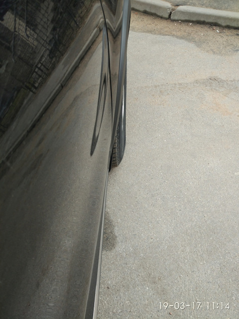

    Декоративный брызговик:
    proxy.php?image=https%3A%2F%2Fa.d-cd.net%2F5b1c761s-480.jpg&hash=95104a2038d52217aec43a69191fb159 | Рено Каптур клуб Россия | www.KAPTUR.club
    покрышка шире брызговика!!!

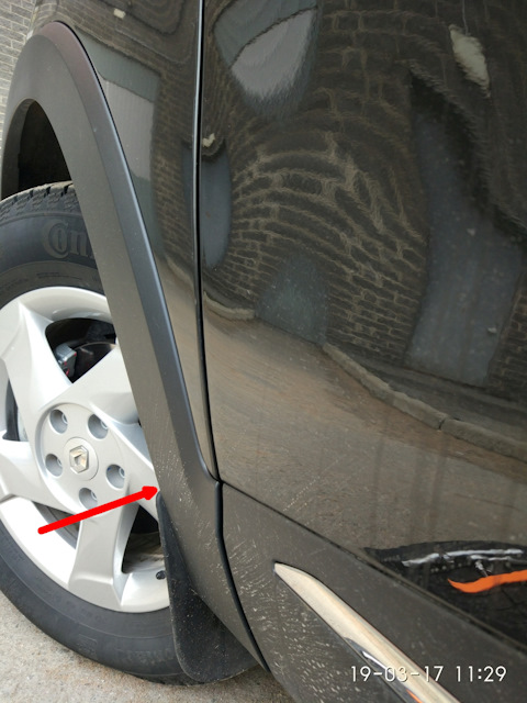

    Стрелкой показаны брызги, которые проходят выше штатного:

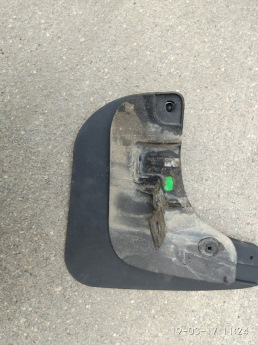

    В итоге, решил заменил эти декорашки на полноразмерные - от Дастер-Гард. Если сравнить их размеры, то увидим, на сколько сток уже и короче сверху:
    proxy.php?image=https%3A%2F%2Fa.d-cd.net%2Fc31c761s-480.jpg&hash=fe540852796c67a4bc9c1a49adea9987 | Рено Каптур клуб Россия | www.KAPTUR.club
    А вот снизу гарды мне показались уж очень длинными

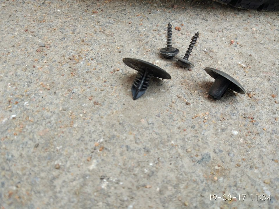

    Для замены надо снять две клипсы и вывернуть два самореза:

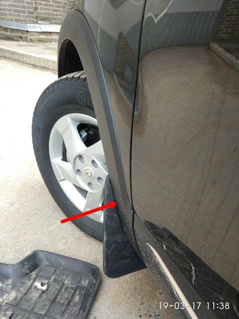

    И вот так гарды выглядят на а/м, стрелкой отмечена высота стока:
    proxy.php?image=https%3A%2F%2Fa.d-cd.net%2F831c761s-480.jpg&hash=b98214e1c4aaaae82ab5199e67e4bbe4 | Рено Каптур клуб Россия | www.KAPTUR.club
    Думаю, летом чуть обрезать их снизу (до размера оригинальных), все же смотрятся они как-то большеватыми...
    Надеюсь, пескоструй на переднюю дверь уменьшится. Задняя дверь и так хорошо закрыта пластиком, а заднее крыло у меня защищено пленкой.
