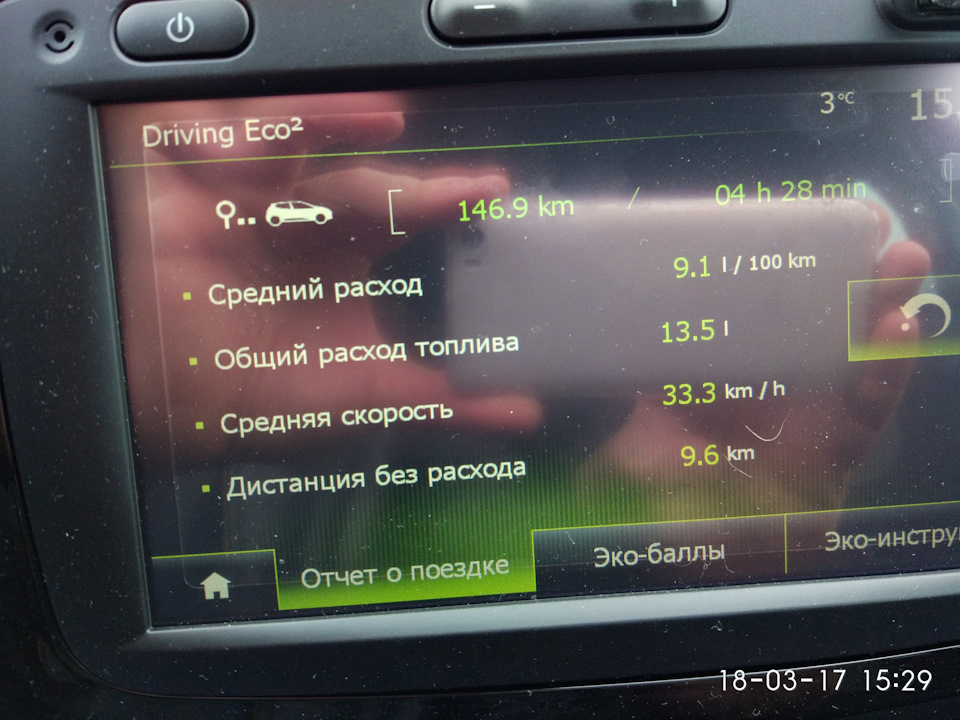

    Итак, Каптур 2017гв, 2л на механике, трансмиссия в режиме AUTO, чуть статистики по расходу топлива в режиме обкатки — нежно и печально (но явно шустрее режима ЭКО), обороты строго до 3000:
    1. Город со средними пробками, свет/музыка/печка, без прогрева (на улице сейчас не холодно, около 0°С) — 11-12 л/100км. Средняя скорость около 18-20 км/ч
    2. Загородная поездка, скорость около 100 км/ч. Расход около 8-8,5 л/100км
    А вот картинка смешанного режима (60км город и 80км по пригороду), средняя скорость 33 км/ч, расход 9,1 л/100км:
