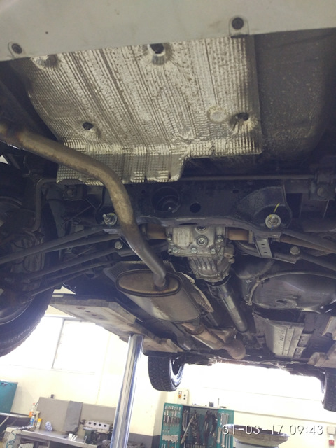

    Был у дилера в 8-45, к 9-00 а/м уже помыли и загнали в ремзону.
    Сперва заменили моторное масло. Доступ к масляному фильтру стал еще "интереснее", жаль... Масло слилось темное, но вполне "живое" на ощупь. Да и менялось, собственно из-за фильтра, а не из-за масла. Залили ELF 900 SXR 5w-40. На выбор так же были масла от газпрома и кастрола...

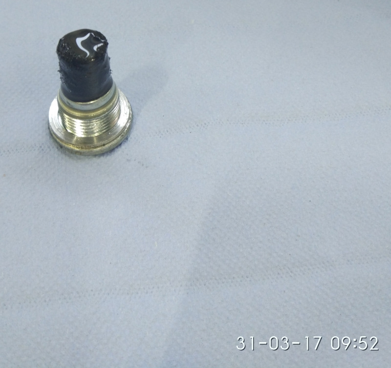

    И решил заменить масло в заднем диффе, точнее - посмотреть на болт и на масло.
    Слили - масло на вид живое (в отличие от масла с дастера - см пост в БЖ на драйве - там был тихий ужос), а вот болт "порадовал" знакомым "ежиком", прямо как у дастера!
    proxy.php?image=https%3A%2F%2Fa.d-cd.net%2F5667d11s-960.jpg&hash=5576aba0bf30d44d666a014ad08bebeb | Рено Каптур клуб Россия | www.KAPTUR.club
    Ну и проверили ошибки (точнее, я ее знал, но хотел получить официальную распечатку с клипа про ABS) - DTC505004 1.DEF . И отметить ее наличие в заказ-наряде, для истории - вдруг опять что всплывет, не дай бог...
