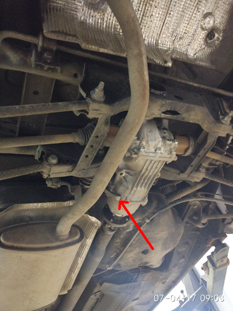

    Поставил защиту редуктора
    По предложению WEREWOLF-V с драйва, решил поставить себе защиту редуктора от компании Шериф. Защиты картера она делает давно, а тут выпустила защиту редуктора для Каптура. С их слов — специально разработанная версия (не дастеровская), типа что-то там подогнали под размер.
    С утра был в логан-шопе, где и взялись за а/м.
    Вот он, разъем и шнурок, ради которого и ставлю защиту… Ну почему не поставить разъем выше на редукторе?!

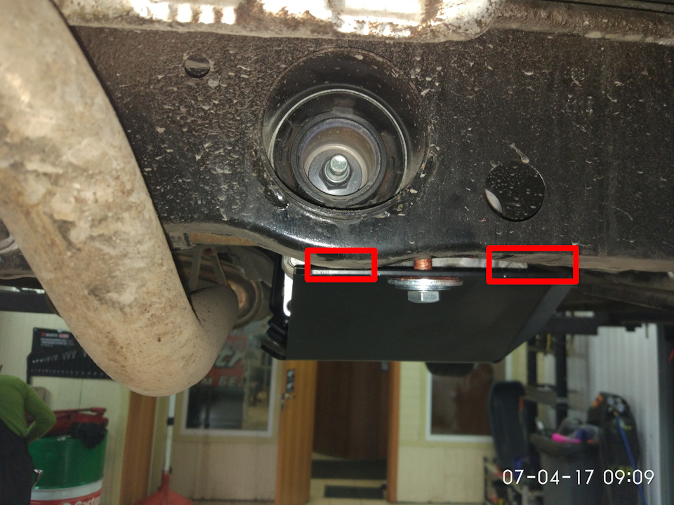

    А вот слова о доработке под Каптур вызывают вопросы — форма защиты и форма "балки" совсем не совпадают:
    proxy.php?image=https%3A%2F%2Fa.d-cd.net%2F56e8b91s-960.jpg&hash=7fbaf7713a2c4f106cfa121e447a6c46 | Рено Каптур клуб Россия | www.KAPTUR.club
    В итоге защиту притянули, она приняла форму балки :smile:
    proxy.php?image=https%3A%2F%2Fa.d-cd.net%2Feee8b91s-960.jpg&hash=ae23b27a51815416190ef8b8ba2d6575 | Рено Каптур клуб Россия | www.KAPTUR.club
    А вот что вышло в итоге — все прикрыто от веток/корней:

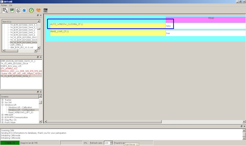

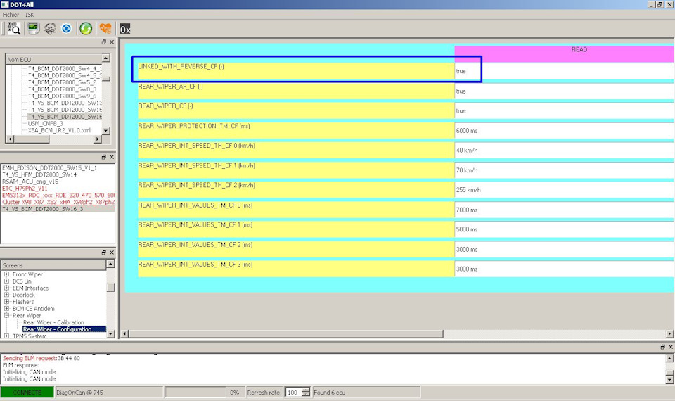

    Александр, а можно узнать, как вы открыли данное диалоговое окно?
    Очень хочу отключить задний дворник, но не понял как это сделать ((
    83.854
    208.000
    В первом окне ищи BCM , в нём ищи T4_VS_BCM_DDT200_SW16.3 , кликай по нему !!!! Оно окажется во втором окне , ну а дальше как всегда !!!!
    И будет тебе счастье ))))
  9. AlexZ
    AlexZ Наш человек
    3 мар 2017
    408
    1.199
    В списке контроллеров (левый верхний квадрат со списком) выбрал руками нужный. Добавил его, и уже в нем нашел нужную группу.
