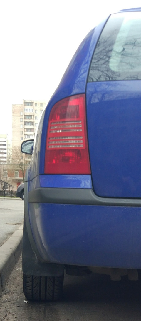

    Возьмем для примера задние брызговики а/м. Что там сложного? У них одна задача - отсечь брызги задних колес от едущих сзади авто, что бы брызги/грязь не летела в фары/лобовое. Ну или хотя бы уменьшить этот эффект.
    Для примера - фото шкоды со штатными задними брызговиками (покрышка вся перекрыта брызговиком):

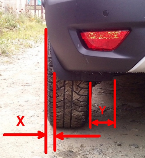

    А теперь посмотрим на каптур - брызговик зачем-то сдвинут во внутрь а/м, оставляя внешние края шин открытыми:
    proxy.php?image=https%3A%2F%2Fa.d-cd.net%2F24fceb1s-480.jpg&hash=614c4fb13f4deb75b92ab5b7a2016d1a | Рено Каптур клуб Россия | www.KAPTUR.club
    Ладно, пусть брызговики шире покрышки (хотя это и минус - лишнее сопротивление воздуху), но почему внешняя сторона колеса открыта?!

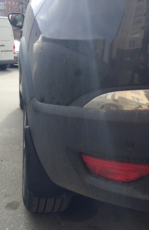

    Фото штатного брызговика с минимальным попаданием диска в зону видимости (почти четверть покрышки открыты):

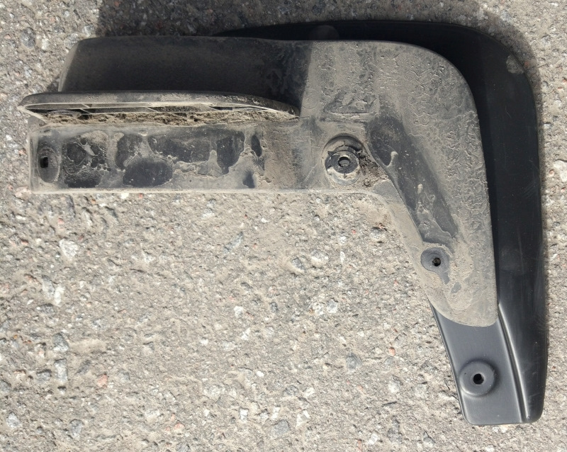

    Сравнивая штатный и купленный брызговики (новый заметно шире штатного):

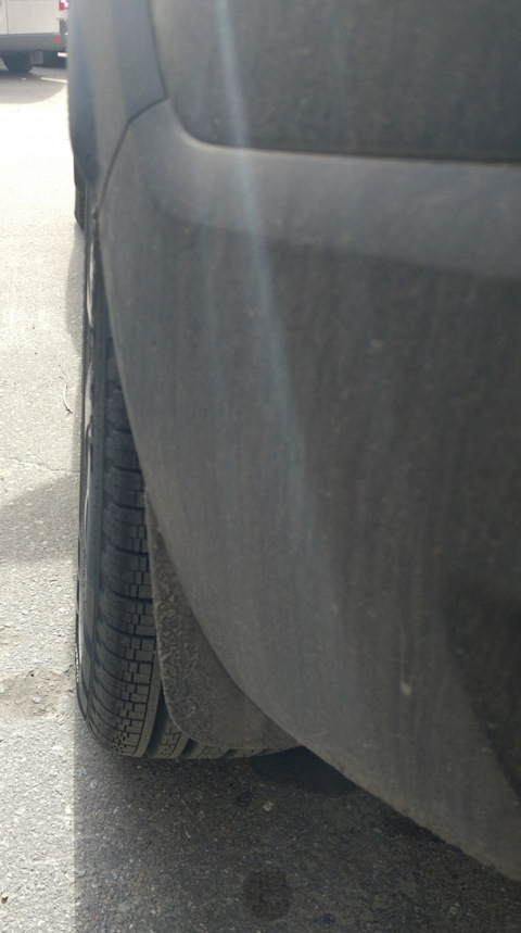

    Ну и вот так брызговик стоит на месте (все расписано и показано на прилагаемой инструкции, всех дел минут на 30 - уж очень неудобен крайний саморез, или надо снимать колеса, или выкручиваться полулежа на земле, как это делал я). Опять с минимальным попаданием диска в зону видимости:

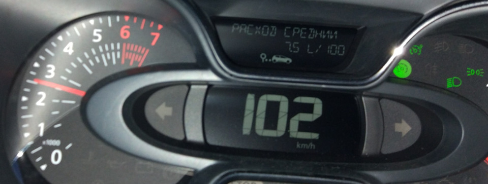

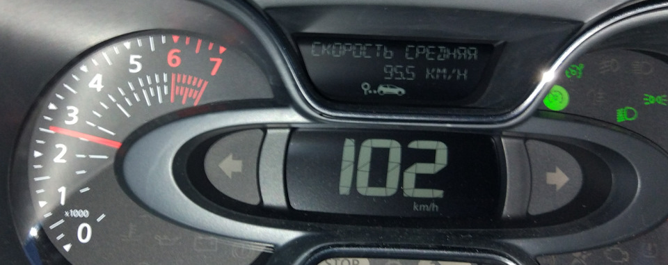

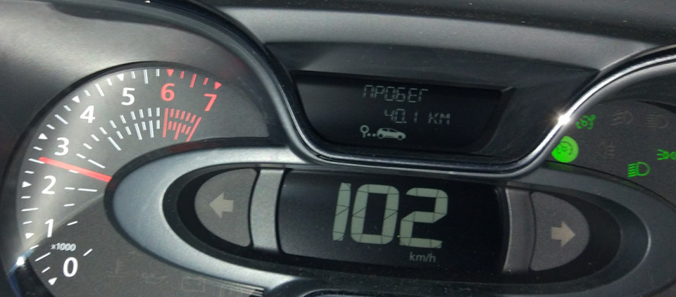

    Сегодня получилось провести тест — расход топлива по трассе.
    Вводные:
    Т воздуха: +6°С
    А/м: каптур 2л сток на ручке, режим трансмиссии AUTO, движение на 6-й передаче
    Потребители в а/м: ближний свет, музыка
    Средняя скорость за пробег: 95 км/ч (шел на круизе 102км/ч, но за счет ремонтов на дороге пришлось пару раз скидывать до 50 км/ч)
    Дистанция пробега: 40км
    Бензин: 95-й от лукойла
    Расход: 7,5 л/100км
    Полученный расход — сферический конь в вакууме. В реальности, с более интенсивными разгонами и обгонами, на большей дистанции при такой скорости расход чуть подрастет.

    proxy.php?image=https%3A%2F%2Fa.d-cd.net%2Ff2eeaf1s-960.jpg&hash=860cb3d9221a7b04f5020af38abf953b | Рено Каптур клуб Россия | www.KAPTUR.club
    дистанция пробега
    proxy.php?image=https%3A%2F%2Fa.d-cd.net%2F57eeaf1s-960.jpg&hash=43ff6e3b352df62765cb879cee9339f9 | Рено Каптур клуб Россия | www.KAPTUR.club
    средняя скорость

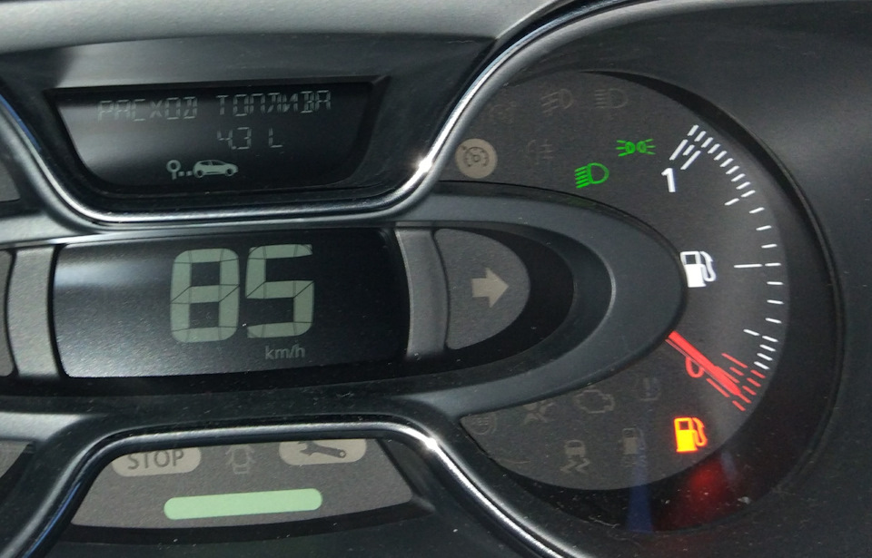

    Так получилось, что пришлось ехать на горящей лампочке топлива (я вообще не любитель опускать уровень бензина ниже четверти, но тут так вышло), решил заодно провести тест — сколько топлива в бензобаке остается, когда на приборке загорается лампочка остатка топлива.
    В момент загорания лампочки БК выдал прогноз о пробеге в 90 км/ч, средний расход топлива в тот момент в БК был 8.9 л/100км — т.е. по БК вышло, что в баке остается около 10л.
    В этот момент я сбросил все показания БК и стал следить за израсходованным топливом.
    proxy.php?image=https%3A%2F%2Fa.d-cd.net%2Fe501af1s-960.jpg&hash=f38152b28448b6ec7fa84f6e3823b6b6 | Рено Каптур клуб Россия | www.KAPTUR.club
    На отметке в 4.3л стрелка упала на ноль и я заехал на заправку, и залил до отсечки еще 44л. Если учесть емкость бака как 52л (по букварю), то получается остаток по лампе равен 12л ( = 52 — 44 + 4).
    Т.е. лампа загорается, когда в баке остается 10-12 л топлива. Или около 20% объема бензобака.
    PS
    Доводить до лампы не советую, у нас бензонасос погружного типа, он расположен в баке и охлаждается топливом, и если топлива мало, есть шанс перегреть бензонасос, что чревато его сгоранием.
