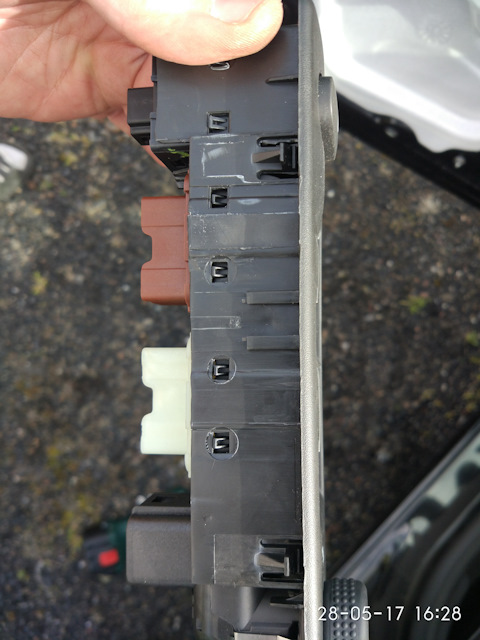

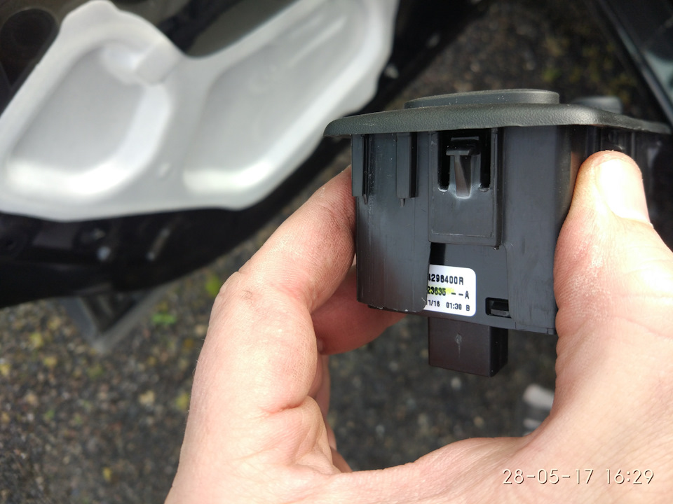

    2. И вытащить блок с кнопками. Вот тут инженерам от РЕНО должно икаться... От всех, кто вынужден разбирать двери (я сравниваю с а/м концерна VAG - там все удобнее на порядок). Вот фото "усов", которые держат блок:
    proxy.php?image=https%3A%2F%2Fa.d-cd.net%2F5f77189s-480.jpg&hash=48f3f1afe3a0d0870d1c38e9d8ecafa2 | Рено Каптур клуб Россия | www.KAPTUR.club
    proxy.php?image=https%3A%2F%2Fa.d-cd.net%2F10f7189s-960.jpg&hash=7b35722c07c8fcf88f3a847be664daeb | Рено Каптур клуб Россия | www.KAPTUR.club

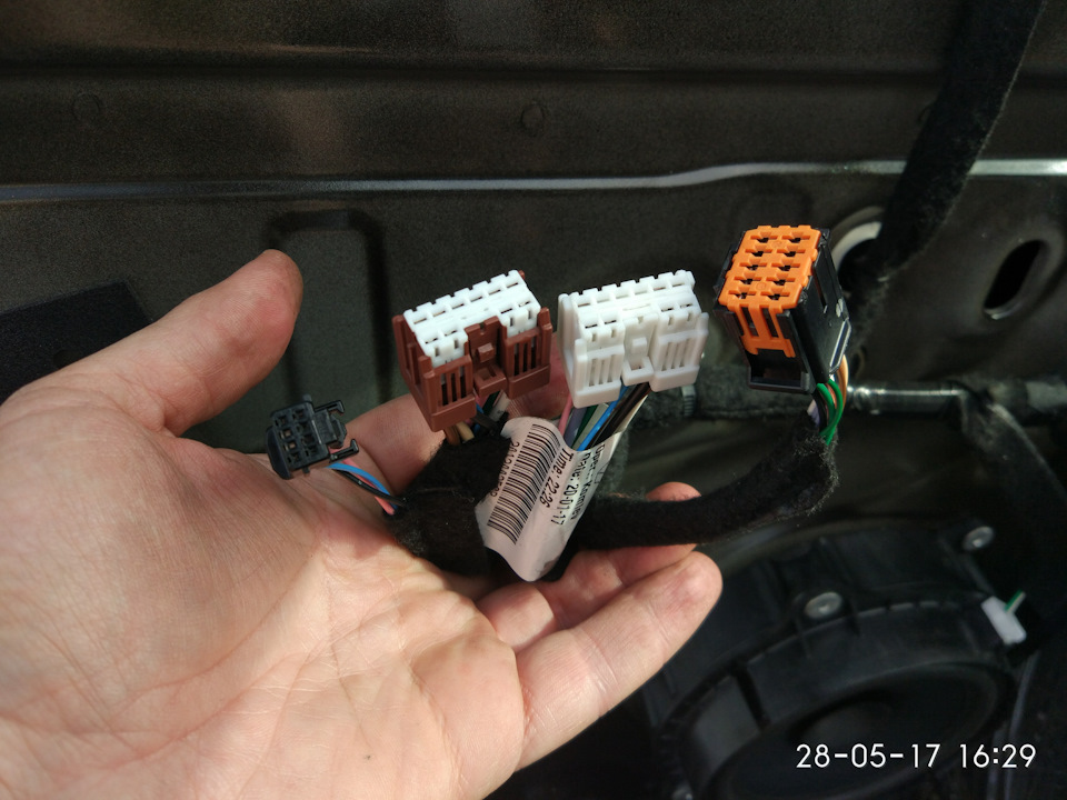

    Разъемы так же радуют...
    proxy.php?image=https%3A%2F%2Fa.d-cd.net%2F38f7189s-960.jpg&hash=a943cda686113ce2f434bb265a4bda97 | Рено Каптур клуб Россия | www.KAPTUR.club

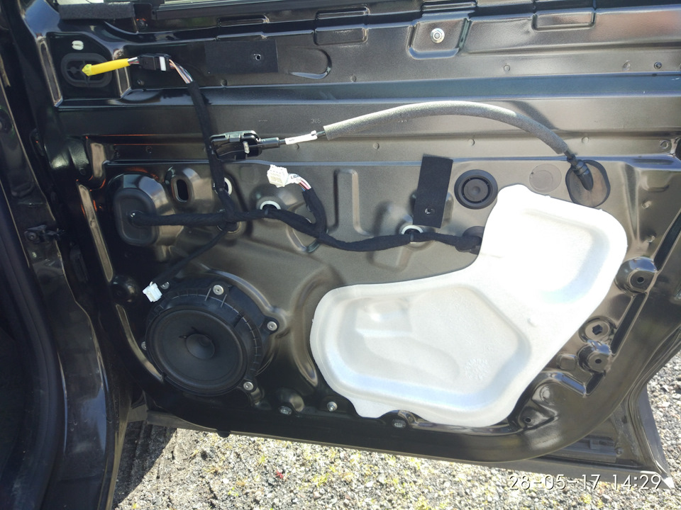

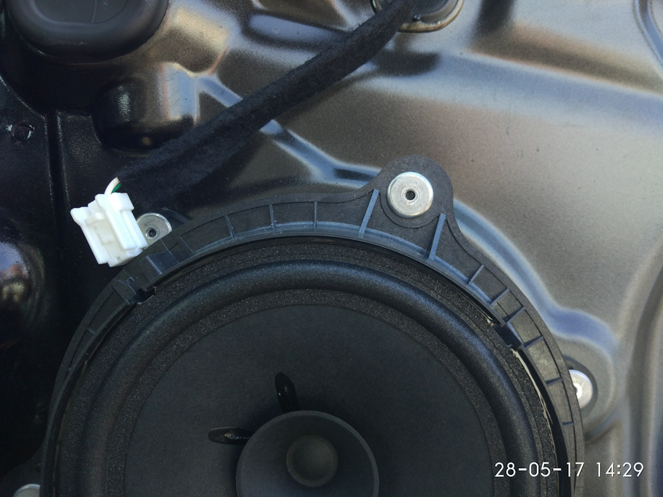

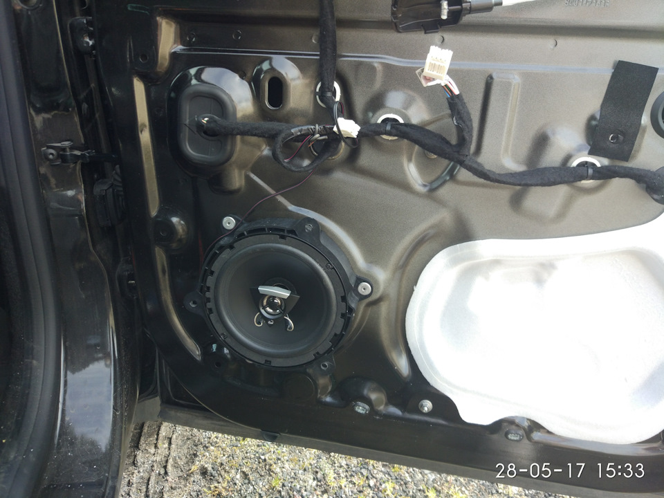

    И вот перед нами дверь, на которой видны... ЗАКЛЕПКИ крепления колонок!!!
    proxy.php?image=https%3A%2F%2Fa.d-cd.net%2F21f7189s-960.jpg&hash=9784e7f81f553cd39b8cd6d9ffe40673 | Рено Каптур клуб Россия | www.KAPTUR.club
    proxy.php?image=https%3A%2F%2Fa.d-cd.net%2F11f7189s-960.jpg&hash=fea480483d4c2bb71aef970c8bb9085e | Рено Каптур клуб Россия | www.KAPTUR.club

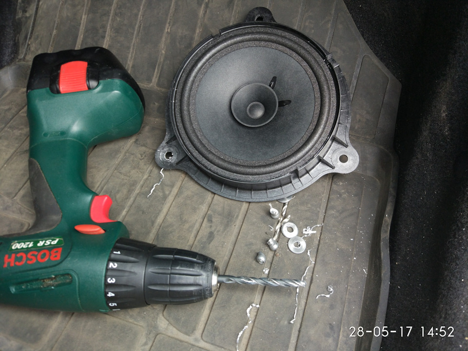

    Да, сверло на 6,5 помогает, но мля!!! у них что, саморезы/винты закончились?!
    proxy.php?image=https%3A%2F%2Fa.d-cd.net%2Ff1f7189s-960.jpg&hash=f494dfff2f4595680fcaefa3911bb1d1 | Рено Каптур клуб Россия | www.KAPTUR.club
    В порыве пролетарского гнева ставлю и новые на заклепки:
    proxy.php?image=https%3A%2F%2Fa.d-cd.net%2F9d0f189s-960.jpg&hash=e57e29201e3c061fa001ce70f8e30891 | Рено Каптур клуб Россия | www.KAPTUR.club

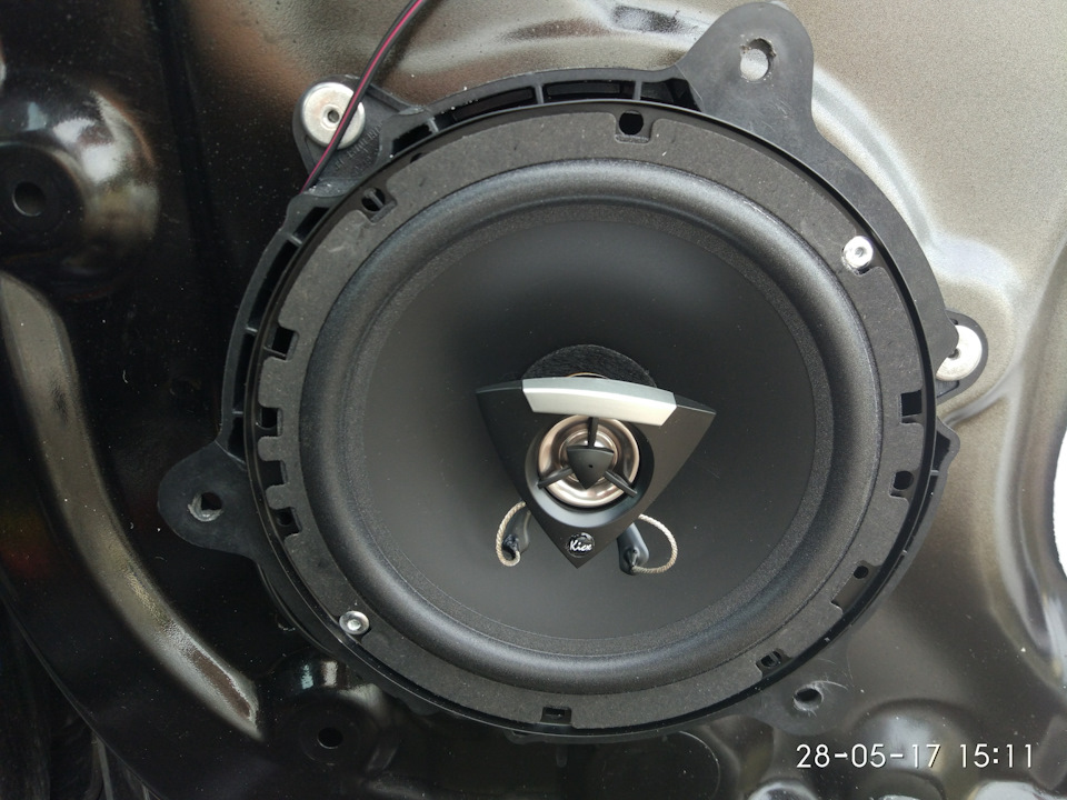

    Но потом все же успокаиваюсь, и решаю сделать все по феншую - на саморезы, благо крепеж идет в комплекте с колонками, и вот получаем итоговую картину:
    proxy.php?image=https%3A%2F%2Fa.d-cd.net%2Ff50f189s-960.jpg&hash=c36180f83c261d72ea4017274d69351d | Рено Каптур клуб Россия | www.KAPTUR.club
    Далее быстрая сборка, и перехожу ко второй двери.
    Результат - звук стал лучше - появились высокие и низкие частоты. Не супер-супер, но заметно лучше на высокой громкости, и просто приятнее на средней громкости для моего немузыкального уха.
