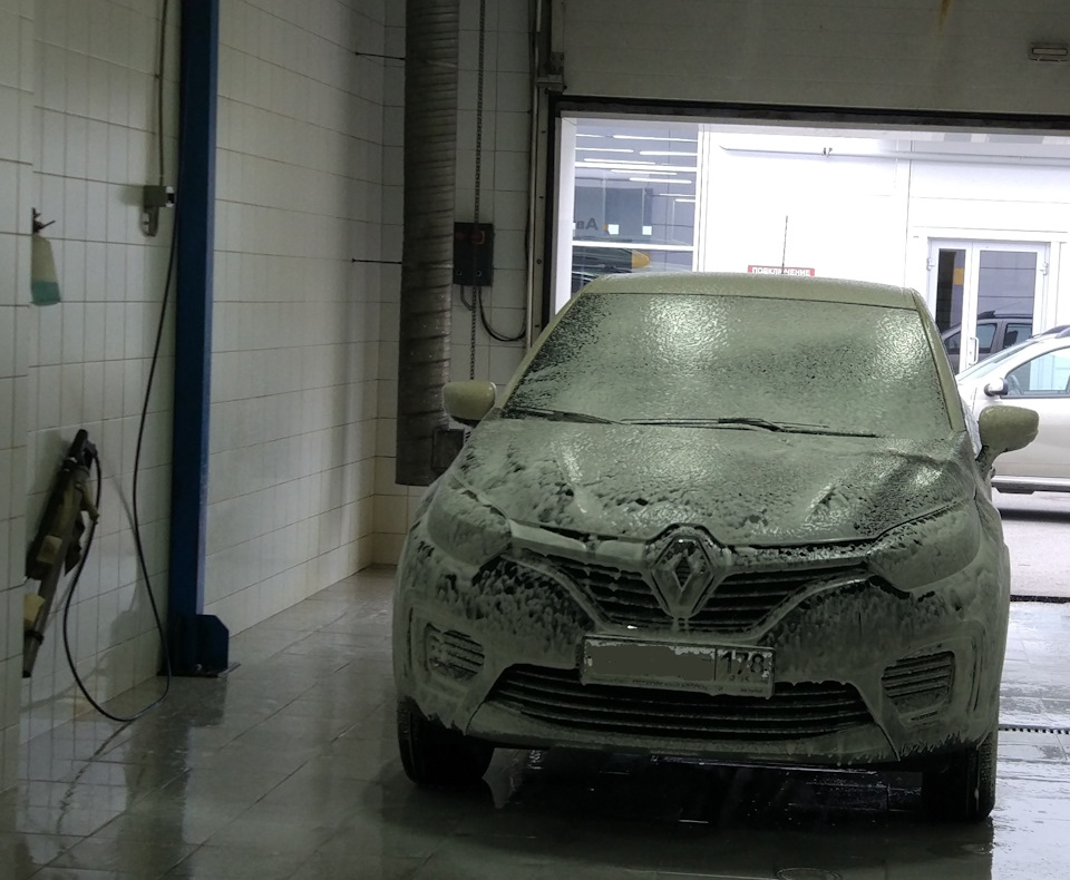

    Как обычно, посещение началось с мойки а/м:

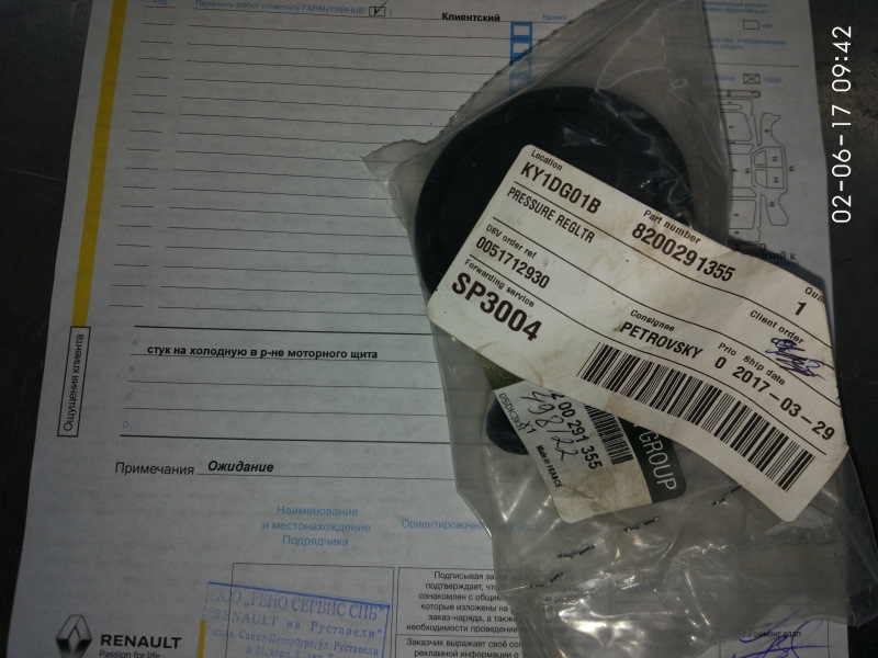

    Далее короткий осмотр а/м инженером по гарантии, и вердикт: "Клапан начинает помирать… Менять."
    proxy.php?image=https%3A%2F%2Fa.d-cd.net%2F890d449s-960.jpg&hash=f937d71756c9eb69d22b6f42aef4ae0f | Рено Каптур клуб Россия | www.KAPTUR.club
    Еще минут 10 на выписать со склада и заменить.
    Из общения с мастером смены и инженером по гарантии:
    1. При открытом доступе воздуха через щуп/крышку — клапан шумит.
    2. Если шум пропадает при доступе воздуха — клапан умер.
    3. Промежуточные шумы (на видео из предыдущего поста их нет — они были только на холодном моторе) — начало смерти клапана.
    Т.е. в моем случае замена клапана была вызвана не тем шумом, который я записал, а тем шумом, который меня беспокоил ранее, но приезд к ОД помог выявить проблему раньше, чем она проявила себя в открытую.
