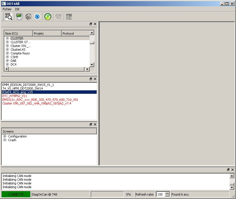

  7. EXE.trim.ALL
    Aug 26, 2016
    3,993
    4,453
    Был Kaptur 1.6 CVT Style Ч+Б
    есть на андроид pyren

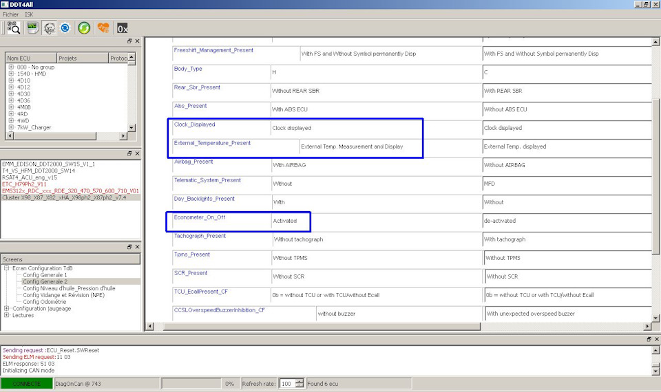

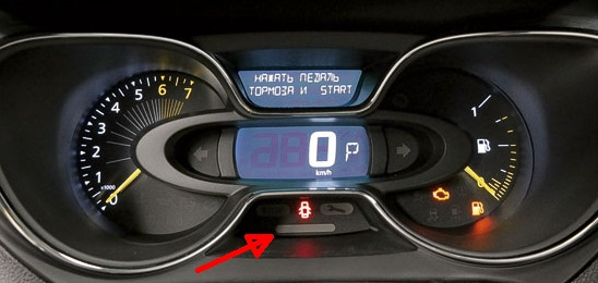

  8. EXE.trim.ALL
    Aug 26, 2016
    3,993
    4,453
    можете рассказать что это дает?
    можете показать как это выглядит после активации на каптюре?
    не изучали еще тему по активации driving eco2 в medianav? судя по отзывам, все нужное оборудование у нас уже стоит, дело только за по.

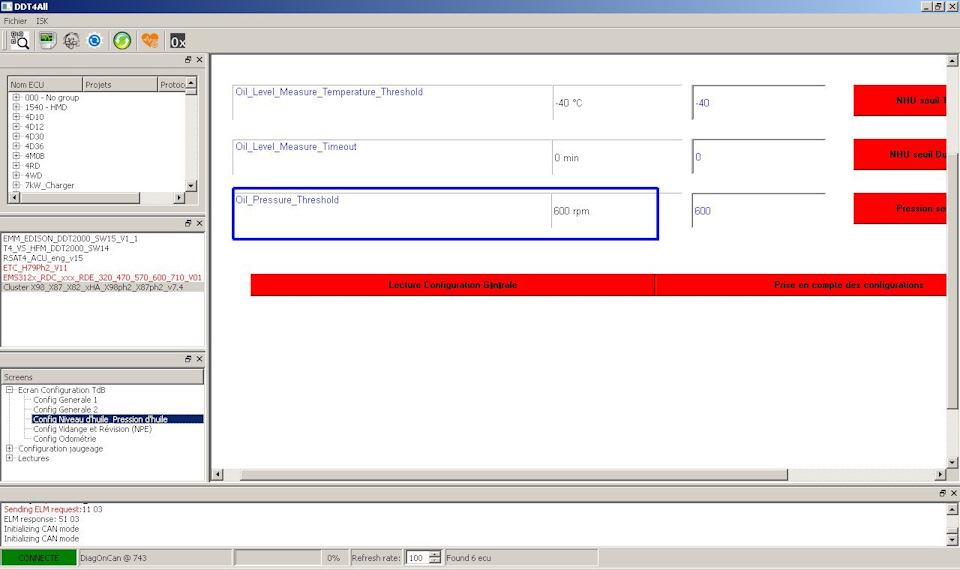

  9. AlexZ
    AlexZ Наш человек
    Mar 3, 2017
    408
    1,199
    ПО от рено следит за давлением масла после указанных оборотов. По дефолту - полсе 2000 об. Мне показалось это странным, изменил на обороты ниже ХХ, т.е. 600 оборотов, что бы контроль давленяи масла был всегда.
    Завтра сделаю фото.
    Даже не слышал. Пошел искать :smile:
    Алимик and EXE.trim.ALL like this.
