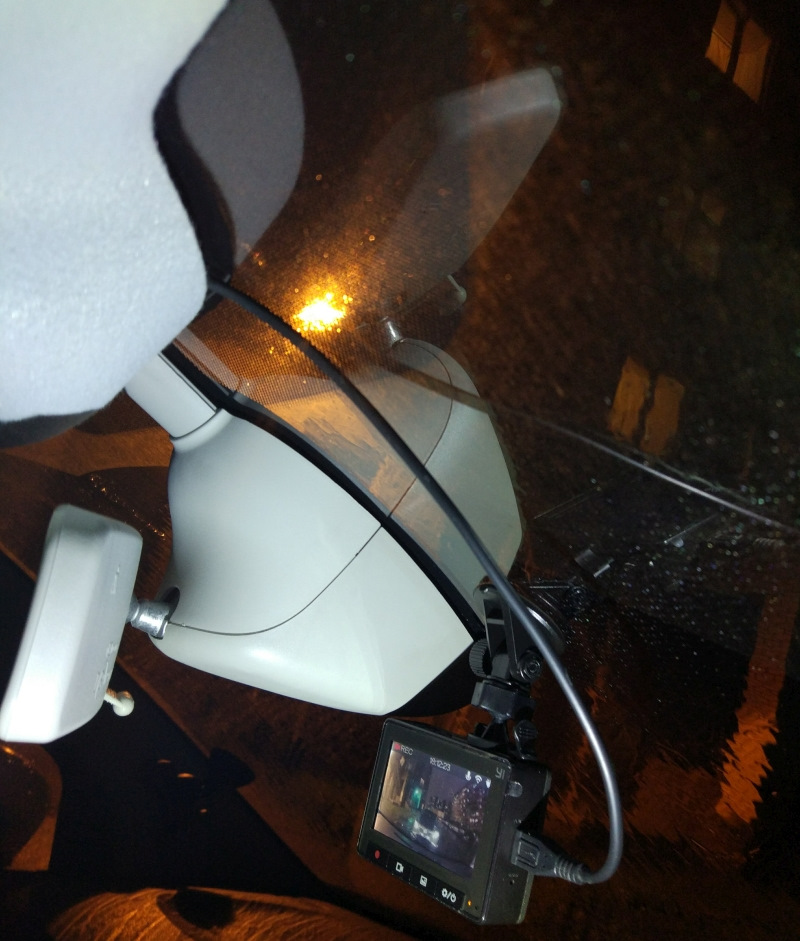

    Был куплен и установлен регистратор Xiaomi YI Smart car dvr wifi 165°.
    Кратко о регистраторе:
    Угол камеры 165° — рыбий глаз по краям, но зато видна картинка в целом, а не узконаправленная картинка…
    По качеству — номера ночью условно читаемы, 60 кадров в сек дают о себе знать.

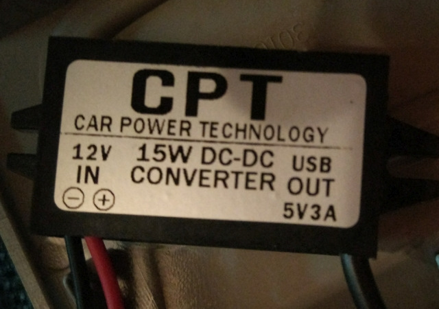

    Решил поставить отдельное зарядное, благо было куплено давно и ждало своего часа, а то провода, болтающиеся по салону, как-то слегка не в тему:
    proxy.php?image=https%3A%2F%2Fa.d-cd.net%2F23ac865s-960.jpg&hash=ed1365b7b578c018aca63f6912e3e447 | Рено Каптур клуб Россия | www.KAPTUR.club

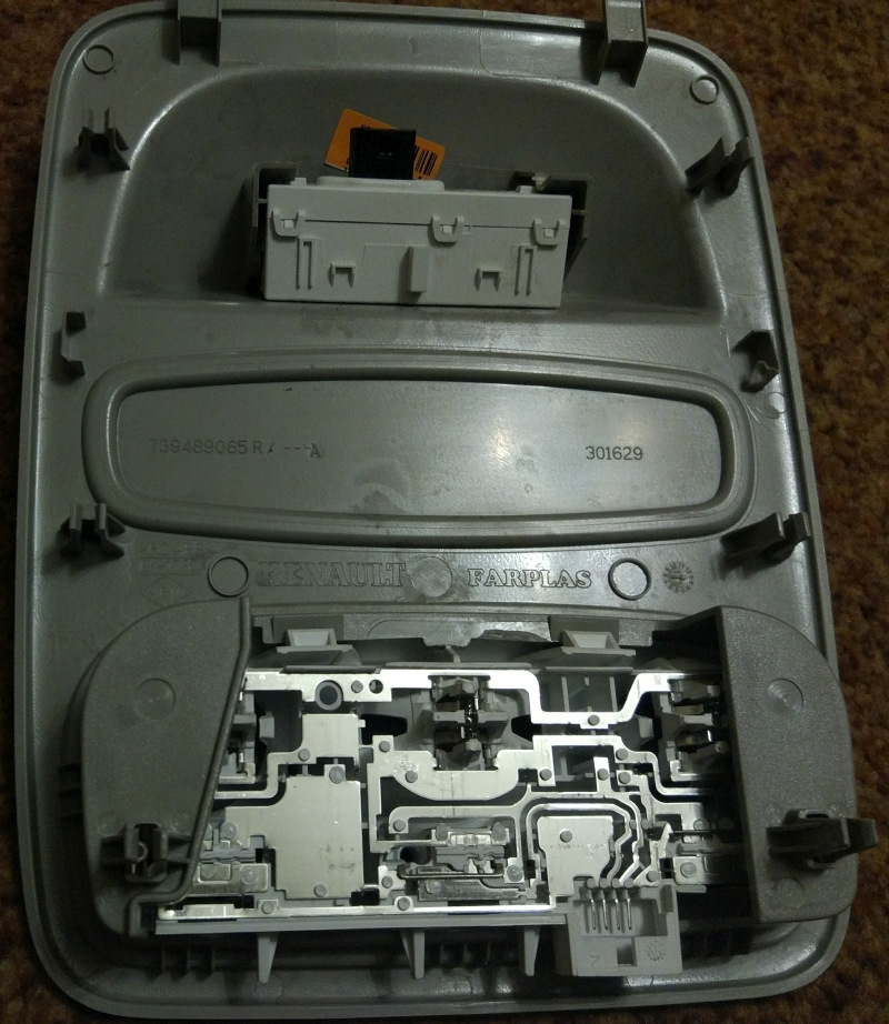

    Напряжение решил брать с потолка — от подсветки. Благо оно там есть всегда, если а/м едет, и отключается через несколько минут после постановки а/м на охрану.
    Итак, надо снять переднюю подсветку салона. Для этого достаточно потянуть чуть вниз переднюю часть (та, которая с плафонами), и аккуратно вынуть весь блок, с плафоном и сигналами подушек:
    proxy.php?image=https%3A%2F%2Fa.d-cd.net%2F3ac865s-960.jpg&hash=2fbe836243cbcb00bb41af77e254ff9f | Рено Каптур клуб Россия | www.KAPTUR.club

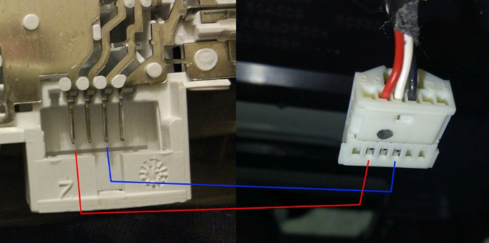

    Далее смотрим разъем плафона, видим красный (ПЛЮС) и черный (НОЛЬ) провода. Мысленно отмечаем на ответной части плафона пины, с которых и будем брать питание для регистратора:
    proxy.php?image=https%3A%2F%2Fa.d-cd.net%2F63ac865s-960.jpg&hash=eb9b043ab435702c9d84e0d6cf5f9ddc | Рено Каптур клуб Россия | www.KAPTUR.club

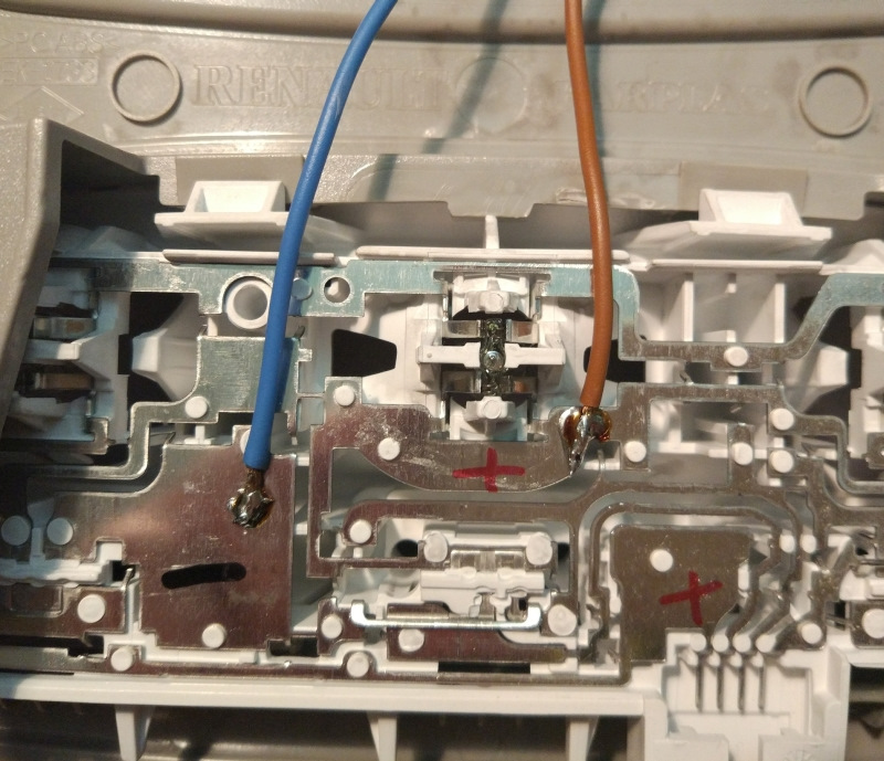

    Далее пробиваем при помощи омметра ПЛЮС и НОЛЬ на плате, куда будем припаивать провода:
    proxy.php?image=https%3A%2F%2Fa.d-cd.net%2F43ac865s-960.jpg&hash=9848d090858779bd80e6f42335466bd2 | Рено Каптур клуб Россия | www.KAPTUR.club
    Ну и далее все собираем обратно, в итоге получаем вот такой результат:
    proxy.php?image=https%3A%2F%2Fa.d-cd.net%2F7dac865s-960.jpg&hash=3acf7133801215374e1dce7476dfd16d | Рено Каптур клуб Россия | www.KAPTUR.club

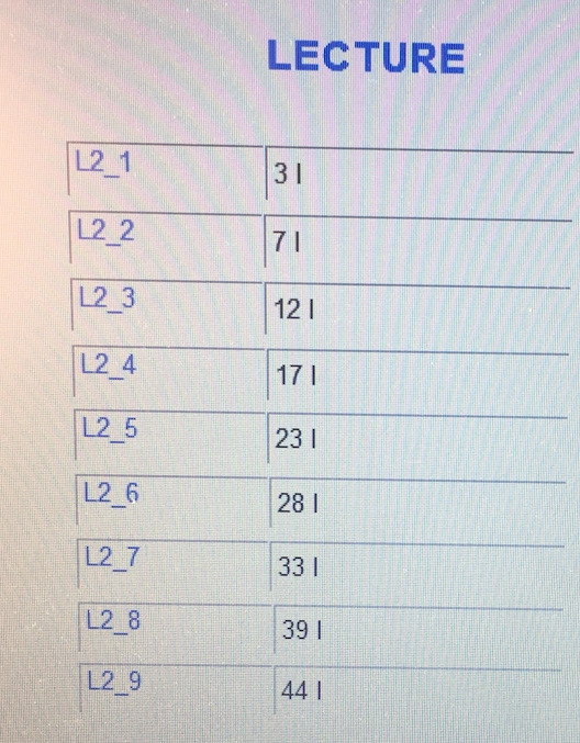

    Вроде бы у меня получился вариант калибровки показаний уровня топлива, который мне нравится!
    Итак, что мы имеем с завода? А имеем мы калибровку показаний уровня топлива, снятую с европейского Captur (с его 44л баком), что на баке Каптура в 52л в итоге приводит к ерунде в показаниях уровня топлива.
    Вот что было в калибровке:
    proxy.php?image=https%3A%2F%2Fa.d-cd.net%2F8f63bf5s-960.jpg&hash=aab07974948aa450468fd580f4f5c3a5 | Рено Каптур клуб Россия | www.KAPTUR.club
    Как видим, максимум указан в 44 литра, и все шаги показаний более-менее равномерны.

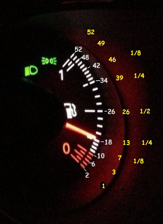

    И тут, обсуждая на драйве проблему показаний, озвучивается интересное предположение, что уровни калибровки связаны с рисками на показометре, которые имеют явно неравномерный характер. В итоге, даже приводится вот такая картинка:
    proxy.php?image=https%3A%2F%2Fa.d-cd.net%2Fa093bf5s-960.jpg&hash=b9e6a3fd1b4b5326a8dd765f191f996e | Рено Каптур клуб Россия | www.KAPTUR.club

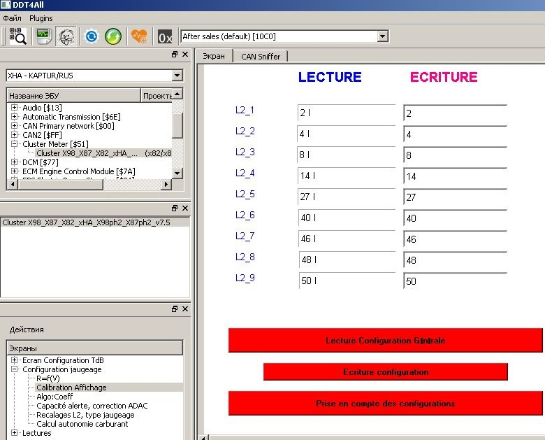

    Переспав с этой мыслью ночь, решил проверить ее в деле, внес такую калибровку:
    proxy.php?image=https%3A%2F%2Fa.d-cd.net%2F3553bf5s-960.jpg&hash=1d49dd9057d81a21d78511bcac6f5cff | Рено Каптур клуб Россия | www.KAPTUR.club

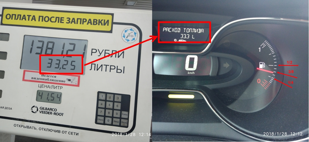

    И о чудо! Показания на уровне ниже половины мне весьма понравились. Поехал на заправку, и опять приятность — точность БК по сожженому топливу весьма хорошо согласуется с показаниями заправки.
    Вот в целом, что получается в показаниях уровня топлива, по БК и на заправке:
    proxy.php?image=https%3A%2F%2Fa.d-cd.net%2F4ad3bf5s-1920.jpg&hash=b30494217617db718ae291bcc76ca3d9 | Рено Каптур клуб Россия | www.KAPTUR.club
    Ведь 52л*(1-3/8) = 32.5л, т.е. почти идеальное попадание по показанию, как раз чуть ниже риски 3/8 бака !
    Подводя итоги, получилась вот такая таблица:
    Первый столбец — В1 — заводской вариант
    Первый столбец — В4 — мой текущий вариант
    В1. .В4
    3. . .2
    7. . .4
    12. .8
    17. .14
    23. .27
    28. .40
    33. .46
    39. .48
    44. .50

  10. Ky6uk
    29 окт 2016
    3.410
    10.103
    GAC GS8 2.0t 4х4
    Сделать хотели как у Вас. ЗАгрузили. Нажали. И воткак на видео стрелка гульнула и стала показывать...Честно скажу очканули и вернули к стоку. Не стал рисковать, через 4 дня в отпуск. Потом попробую, если кто-то не опередит с выводами.
    Скажите, стрелка так и должна гулять при колибровке?
    В1.
    3.
    7.
    12.
    17.
    23.
    28.
    33.
    39.
    44.
    Алимик, MrNB-Ektb, Campan и ещё 1-му нравится это.
    83.628
    207.558
    Стрелка , да должна гулять .
    И не только при калибровки датчика .
    Это так всегда когда меняешь разные настройки .
    Ну а стрелка и должна была завалится .
    У тебя же настройки бака были под 42 литра , а стали 52 .
    Вот если бы ты прошивался при полном баке , изменений бы и не увидел .
    Я так понял у тебя приблизительно 33~35 литров .
    По обоим калибровкам (заводской и новой) , так и показывает.
    Зря вернули сток , всё было в норме .
