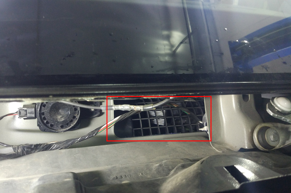

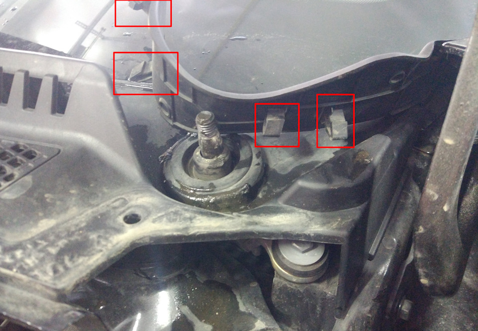

    Установка доп салонного фильтра:

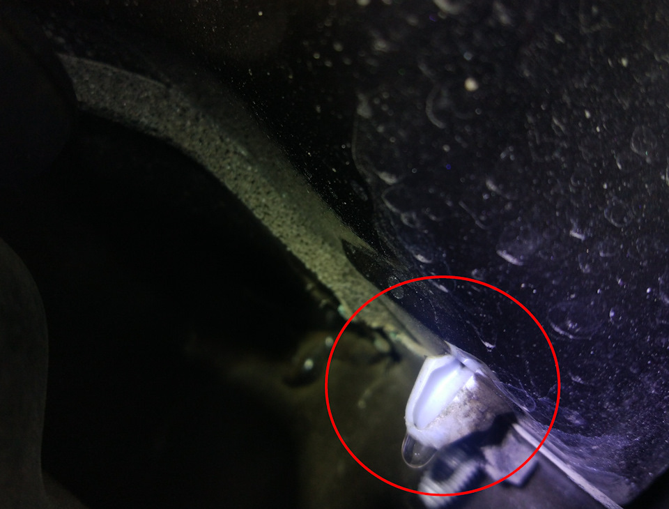

    Для начала надо снять поводки (если что, описано тут), и вынуть клипсы, крепящие паралоновые углы:
    proxy.php?image=https%3A%2F%2Fa.d-cd.net%2F13871cds-960.jpg&hash=c4f09b42b356cea13e37245ce27a2467 | Рено Каптур клуб Россия | www.KAPTUR.club

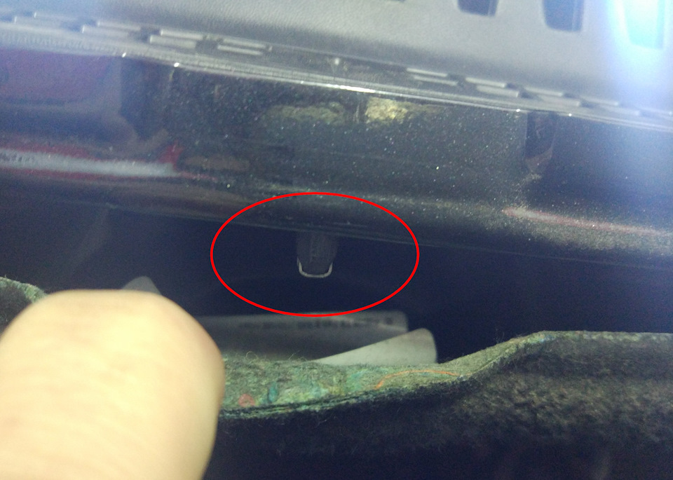

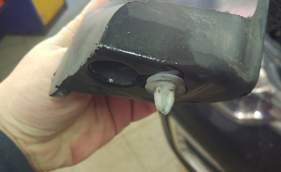

    Затем отжать у этого же уголка клипсу снизу и затем снять сам уголок:
    proxy.php?image=https%3A%2F%2Fa.d-cd.net%2Fd4471cds-960.jpg&hash=876c41d6cf1086a1c11f7ec34c1fdaf1 | Рено Каптур клуб Россия | www.KAPTUR.club
    proxy.php?image=https%3A%2F%2Fa.d-cd.net%2F24471cds-960.jpg&hash=4948154305ee7c78a16c0282a600c353 | Рено Каптур клуб Россия | www.KAPTUR.club

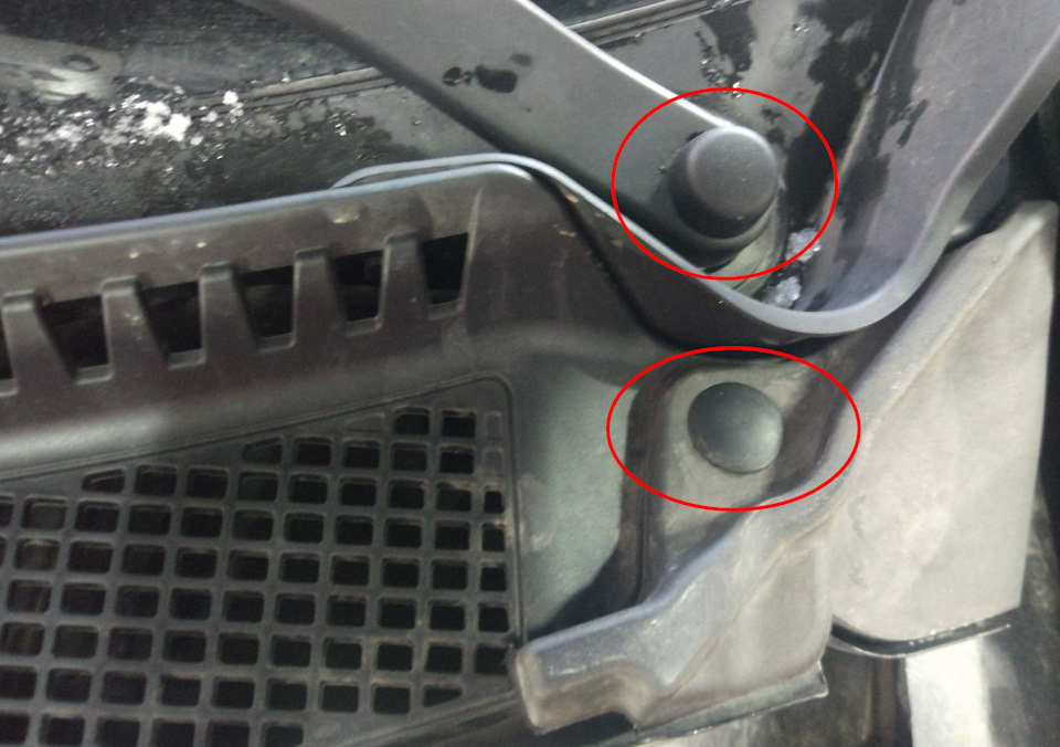

    Далее вытаскиваем углы у бокового резинового пыльника-уплотнителя:
    proxy.php?image=https%3A%2F%2Fa.d-cd.net%2Ff9471cds-960.jpg&hash=e5f1decee6bf314af9ad63ff4679110b | Рено Каптур клуб Россия | www.KAPTUR.club

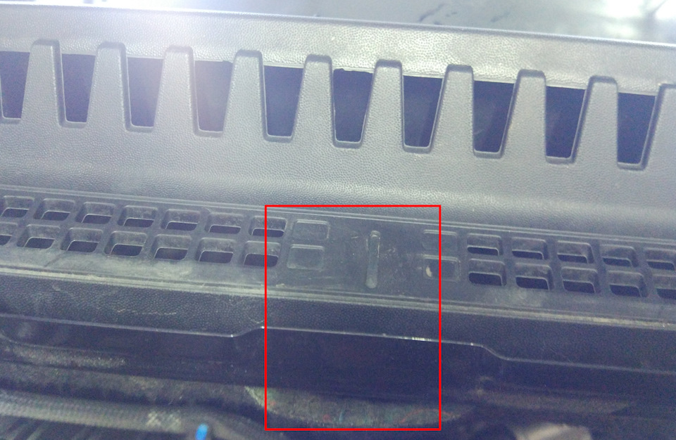

    Потом отжимаем пальцами шумку мотора и аккуратно поджимаем "усы" у центральной клипсы (помеченной на жабо отметкой сверху):
    proxy.php?image=https%3A%2F%2Fa.d-cd.net%2F1c71cds-960.jpg&hash=0181db2ab460e791fa7feec89769a1b0 | Рено Каптур клуб Россия | www.KAPTUR.club
    proxy.php?image=https%3A%2F%2Fa.d-cd.net%2F92c71cds-960.jpg&hash=c9adefab68fa1f4fc270655555b83d22 | Рено Каптур клуб Россия | www.KAPTUR.club
    И просто вытягиваем само жабо - оно крепится в пазе под стеклом (прямо как жабо на шкоде-туре). Само жабо отложим в сторону бачка омывателя, т.к. оно будет держаться на шланге омывателя. И вот доступ к отверстию заборника салонного воздуха:
    proxy.php?image=https%3A%2F%2Fa.d-cd.net%2Fff271cds-960.jpg&hash=09a7c319c680d5147b038f7ba18ad7e2 | Рено Каптур клуб Россия | www.KAPTUR.club

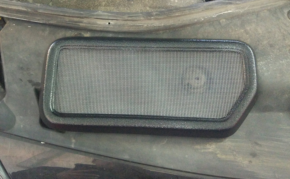

    И становится понятным, что для Каптура подходит доп фильтр от Логана-2:
    proxy.php?image=https%3A%2F%2Fa.d-cd.net%2F70a71cds-960.jpg&hash=459ef4f1145dece540363444cdd50438 | Рено Каптур клуб Россия | www.KAPTUR.club
    Далее аккуратно ставим доп фильтр на место (он держится на неодимовых магнитах):
    proxy.php?image=https%3A%2F%2Fa.d-cd.net%2F51a71cds-960.jpg&hash=b6106ca7b188bda6e423340d7072dad7 | Рено Каптур клуб Россия | www.KAPTUR.club

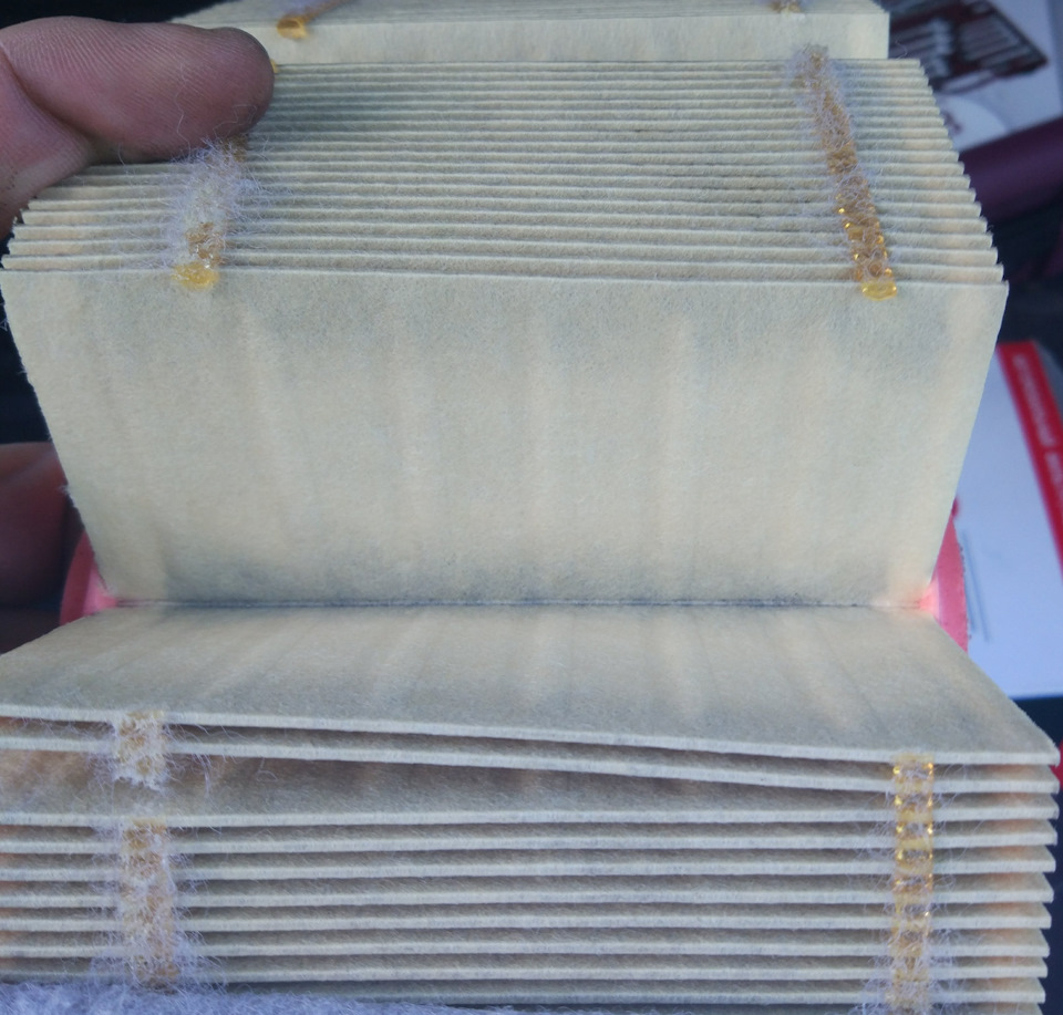

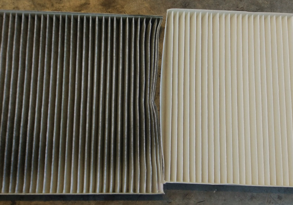

    Т.к. ТО-1 было пройдено без замены воздушных фильтров (и моторного, и салонного), решил их поменять, благо сами фильтры лежали в багажнике. За что отдельное спасибо Николаю, что оставил на 5 минут в боксе :smile:

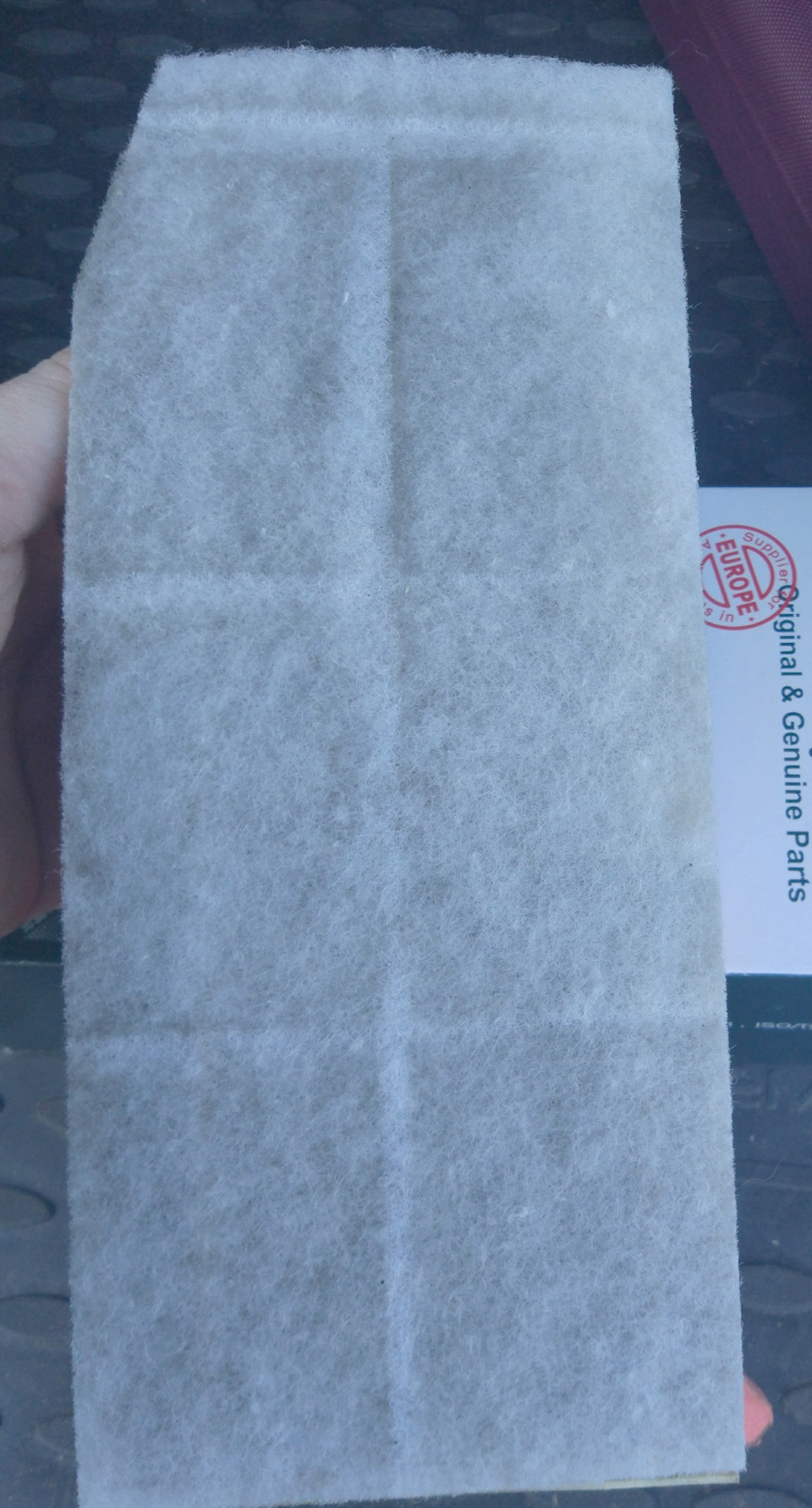

    Салонный, успевший "посереть" за 5 месяцев (из которых 4 месяца было мокро-холодных) и 7 тыс пробега:
    proxy.php?image=https%3A%2F%2Fa.d-cd.net%2F93671cds-960.jpg&hash=010714381996963423f7b3462fe74e97 | Рено Каптур клуб Россия | www.KAPTUR.club
