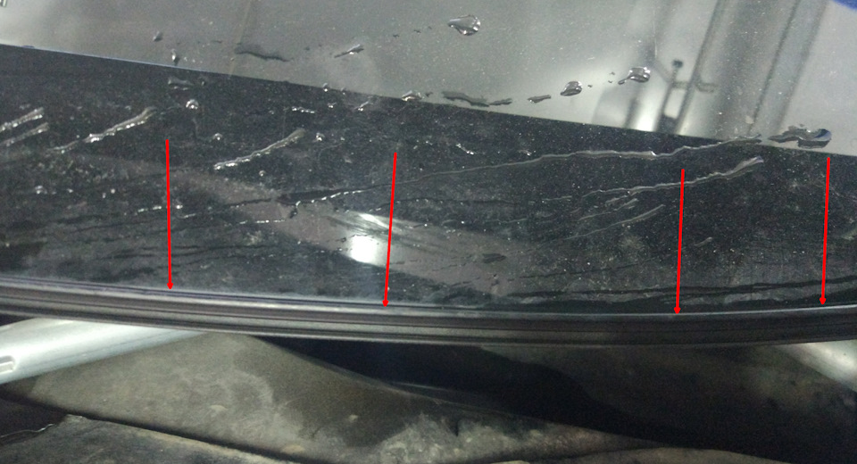

    Александр, приветствую. Сегодня не смог снять жабо, почитал форум, наткнулся на ваше сообщение, как Вы ставили допфильтр. Всё делал, как Вы описывали, только вот в конце Вы пишете "просто вытягиваем жабо". Вот я его тянул, ощущение, что ещё что-то держит, боюсь сломать. Или его с приличным усилием надо тянуть? Проконсультируйте плисс.
  5. AlexZ
    AlexZ Наш человек
    3 мар 2017
    408
    1.199
    Тянуть надо с заметным усилием (лучше в теплом гараже, что бы не терснул пластик).
    Еще раз надо проверить, что середину вывели из зацепа. Ну и аккуратно тянуть вверх за угол, строго вертикально от лобового стекла, можно помогать пластиковыми/деревянными пластинками/съемниками. Первое движение очень стремное - такое ощущение, что жабо приклеено. Но нет - просто стоит плотно в пазу:

  6. pan
    31 окт 2017
    3.052
    3.625
    Тое сть как-бы в направлении снимания жабо с поводков, правильно я понимаю?
    Эт точно. А ставится обратно без проблем?
  7. AlexZ
    AlexZ Наш человек
    3 мар 2017
    408
    1.199
    Верно - вдоль осей поводков.
    Ставить проще, главное - протереть от грязи, в идеале - промыть/продуть паз.

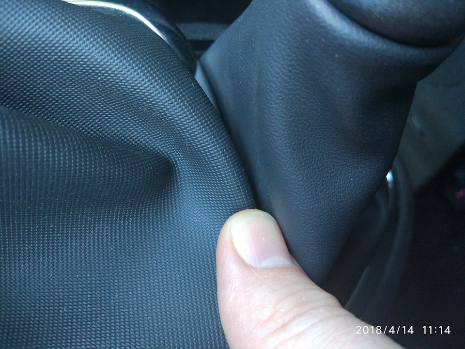

    Замена чехла ручки КПП по гарантии (пробег 16,4 тыс км):
    Я не первый, и думаю, что не последний, кто после зимы увидел трещину на чехле, в итоге - замена по гарантии.
    Новый на ощупь чуть приятнее, ближе к иск коже, чем к откровенному дерматину, каким был старый (слева — старый, справа — новый):
    proxy.php?image=https%3A%2F%2Fa.d-cd.net%2F46d591ds-960.jpg&hash=67a7fb69be47b8c020f02989da6a358f | Рено Каптур клуб Россия | www.KAPTUR.club
    По работе все просто — потянуть за рамку, снять чехол, на самой ручке он держится круглой резинкой. Ручку КПП просто сдернуть вверх. Заменить чехол и собрать в обратном порядке.
