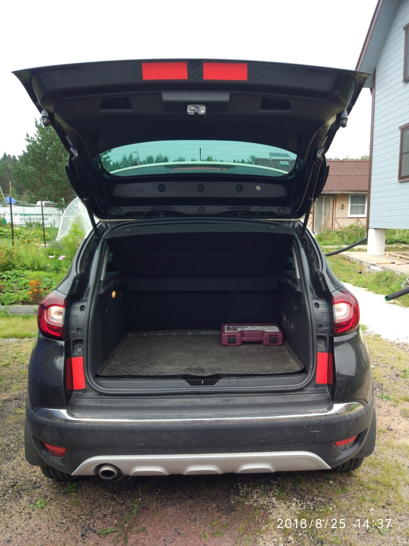

    И т.к. на а/м в проемах дверей и хлопушки нет катафотов или ламп, приклеил куски этой ленты, вышло вот так:
    Треугольником в проеме хлопушки:
    proxy.php?image=https%3A%2F%2Fa.d-cd.net%2FRkAAAgM0qOA-960.jpg&hash=438b0c860f4119de68a9c791b804cc66 | Рено Каптур клуб Россия | www.KAPTUR.club
    И просто пятна в дверных проемах:
    proxy.php?image=https%3A%2F%2Fa.d-cd.net%2FVEAAAgM0qOA-960.jpg&hash=4b3c51beb64b8fab22c4a984ea429414 | Рено Каптур клуб Россия | www.KAPTUR.club
    Алимик, LUKIN, Evgenio1965 и 10 другим нравится это.

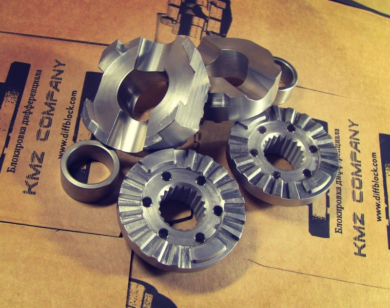

    И вот уже владея каптуром, в начале августа 2018, на форуме дастер-клуба узнаю о том, что готовится к выпуску модифицированная версия "LockRight"-а, а именно "OneClick".
    Краткое описание было таким - "Бесшумная. Имеет лишь одно положение для блокирования и разблокирования. Прощает больше ошибок в городской эксплуатации при подключении задней оси." и "Кто-то хочет, чтобы зад вообще не подключался, мало ли чего. Хочется локрайт и в то же время колется. На этот случай есть ванклик."
    Сайт производителя - www.diffblock.com
    proxy.php?image=https%3A%2F%2Fa.d-cd.net%2FqUAAAgMsaOA-960.jpg&hash=105d168b1246443bf9b3c403221eba3b | Рено Каптур клуб Россия | www.KAPTUR.club
    И опять загорелось!
    Списался на форуме с Сергеем, договорились, заодно узнал контакты механика в Питере, который уже имеет опыт установка локрайтов его производства.

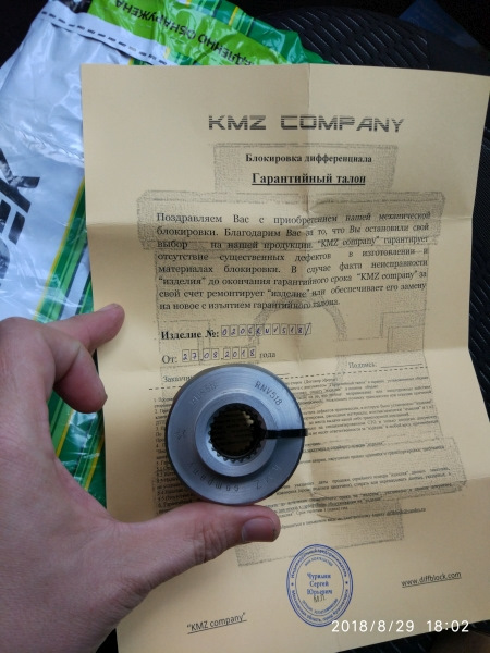

    Проходит пара-тройка недель, и вот блокировка у меня в руках:
    proxy.php?image=https%3A%2F%2Fa.d-cd.net%2FfkAAAgAsaOA-960.jpg&hash=2604ba3dd9184de70a58626112a45a97 | Рено Каптур клуб Россия | www.KAPTUR.club

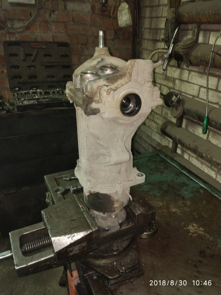

    С утра приезжаю к нему, и процесс установки "OneClick"-а начался!

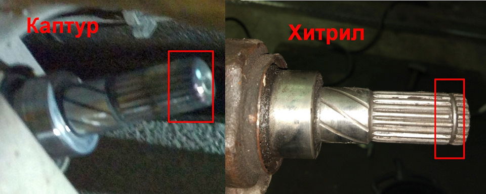

    Все почти так же, как на дастере, но привода удивили - на них нет контрящего кольца (сорри за качество, но суть видна):
    proxy.php?image=https%3A%2F%2Fa.d-cd.net%2FJoAAAgIsaOA-960.jpg&hash=d242b3d6cd02ef47d78cf4aee91ab898 | Рено Каптур клуб Россия | www.KAPTUR.club

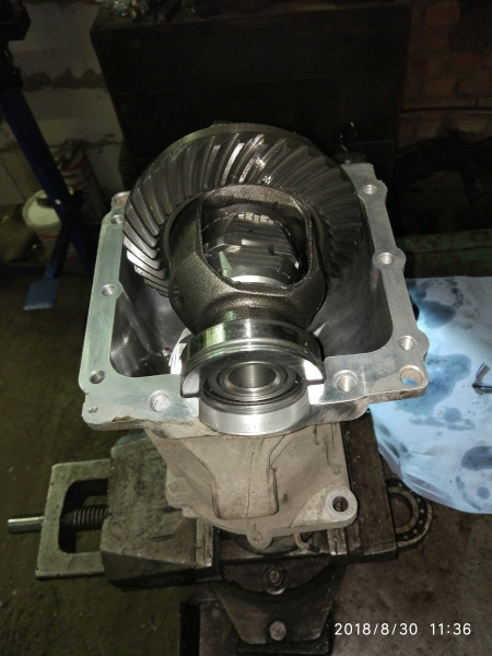

    Муфта снялась без приключений и далее все работы шли на верстаке:
    proxy.php?image=https%3A%2F%2Fa.d-cd.net%2F9UAAAgIsaOA-960.jpg&hash=14c6ec6515c1a851eea6d08859eb8155 | Рено Каптур клуб Россия | www.KAPTUR.club

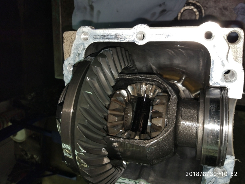

    Штатный дифф еще в муфте:
    proxy.php?image=https%3A%2F%2Fa.d-cd.net%2FvMAAAgIsaOA-960.jpg&hash=7285e41b81de61e92924dde3a8c17de2 | Рено Каптур клуб Россия | www.KAPTUR.club
    Далее приятно удивила блокировка - в отличии от локрайта, она встала без доработок напильником!
    И вот уже ванклик на месте:
    proxy.php?image=https%3A%2F%2Fa.d-cd.net%2Fu0AAAgIsaOA-960.jpg&hash=c8f471db599b8ca03a64fe13cbf116b2 | Рено Каптур клуб Россия | www.KAPTUR.club
    И далее сборка обратно всего на свои места, это не заняло много времени!
