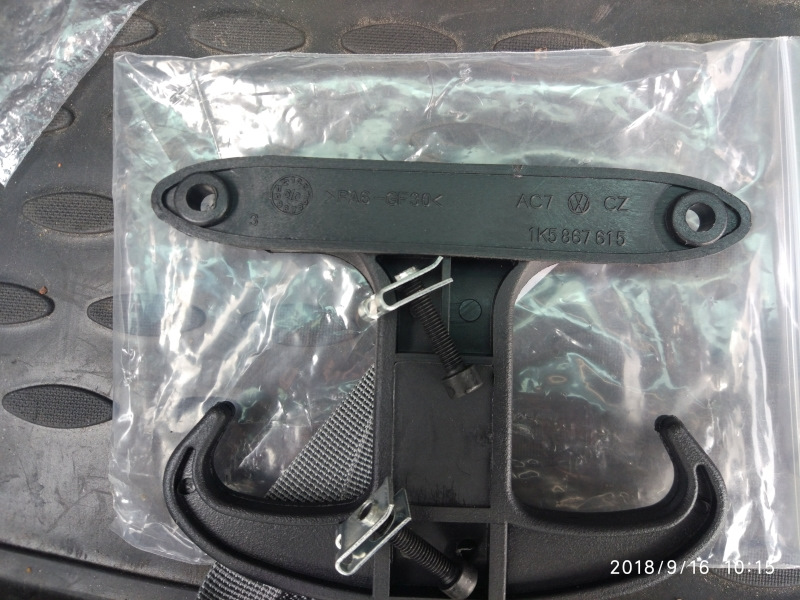

    Чем каптур неприятно удивляет — это мелочной экономией.
    Например, в багажнике вообще нет крючков или скоб. Даже в первом дастере были скобы для сетки! А тут голяк…
    В итоге были недорого куплены крючки от шкоды (парт номер 1K5867615), как ни странно — на ебее вышло дешевле местных магазинов, по 300 руб за штуку:
    proxy.php?image=https%3A%2F%2Fa.d-cd.net%2Fw8AAAgEI2OA-960.jpg&hash=afb852b99f6e85d974c0490ed5e104dd | Рено Каптур клуб Россия | www.KAPTUR.club

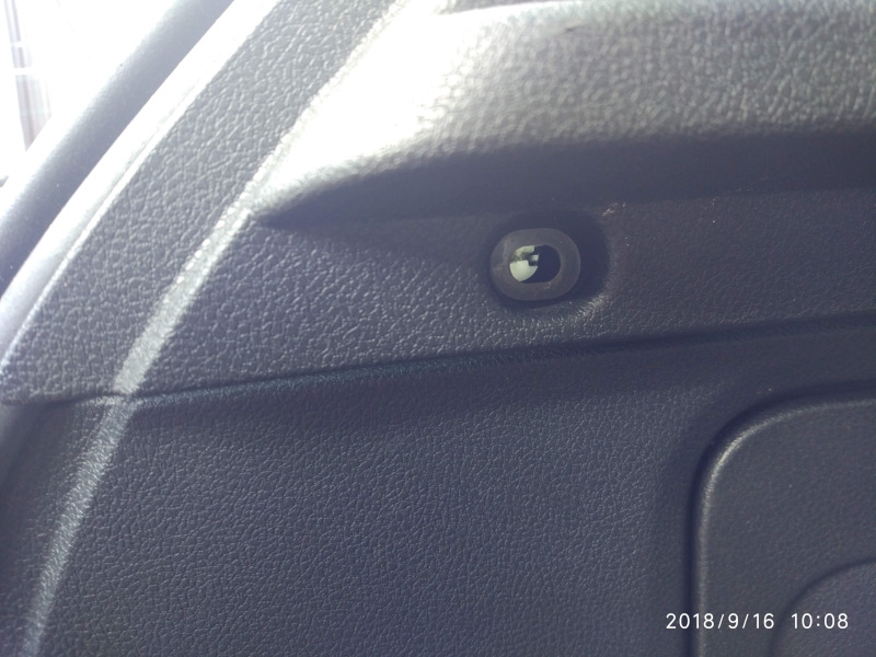

    Купил еще весной, и вот дошли руки. Дел на пять минут — открутить один винт:
    proxy.php?image=https%3A%2F%2Fa.d-cd.net%2FecAAAgEI2OA-960.jpg&hash=232f9ed649fef17e5b1e1d656a9e75d3 | Рено Каптур клуб Россия | www.KAPTUR.club

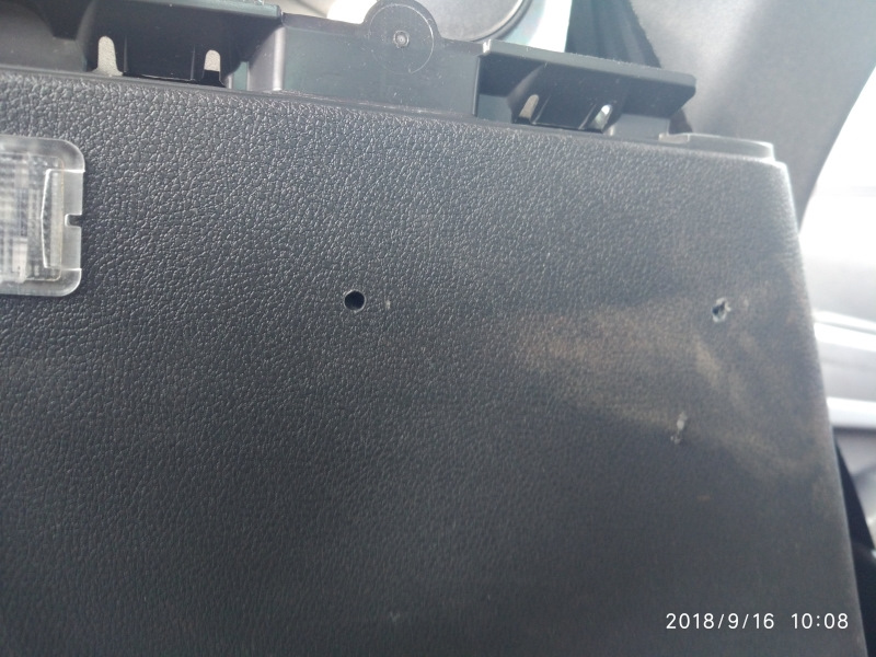

    И снять верхнюю боковину обшивки багажника. И вот есть доступ к боковине, куда и будет крепиться крючок.
    Сверлим:
    proxy.php?image=https%3A%2F%2Fa.d-cd.net%2Fy8AAAgEI2OA-960.jpg&hash=fdb2004232dd914933238644466a8d77 | Рено Каптур клуб Россия | www.KAPTUR.club

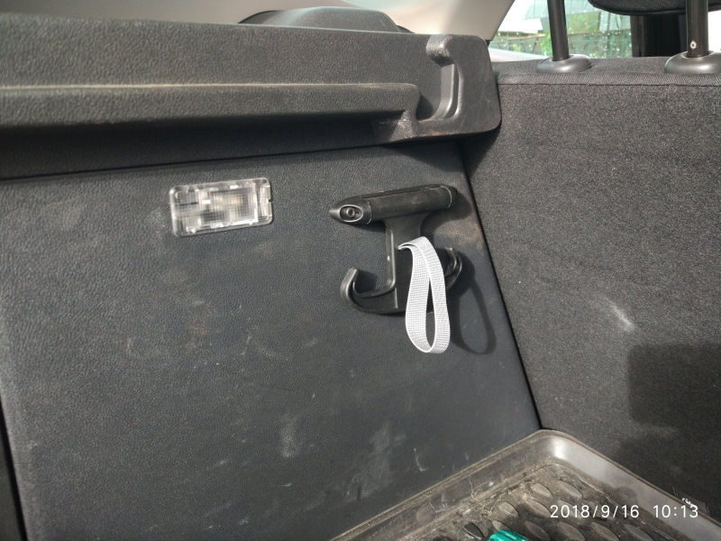

    И ставим крючок на место:
    proxy.php?image=https%3A%2F%2Fa.d-cd.net%2Fo8AAAgEI2OA-960.jpg&hash=fd9809687bd04a5dec10c8a7150156f1 | Рено Каптур клуб Россия | www.KAPTUR.club

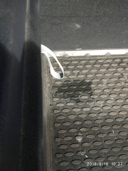

    Из плюсов — микролифт и ленточка для "поднятия".
    И самый главный плюс — крючок не уменьшает проема — он полностью скрыт под ребром, на котором лежит полка:
    proxy.php?image=https%3A%2F%2Fa.d-cd.net%2Fq8AAAgEI2OA-960.jpg&hash=2405970007c109206cdb03e8f0be65b0 | Рено Каптур клуб Россия | www.KAPTUR.club
