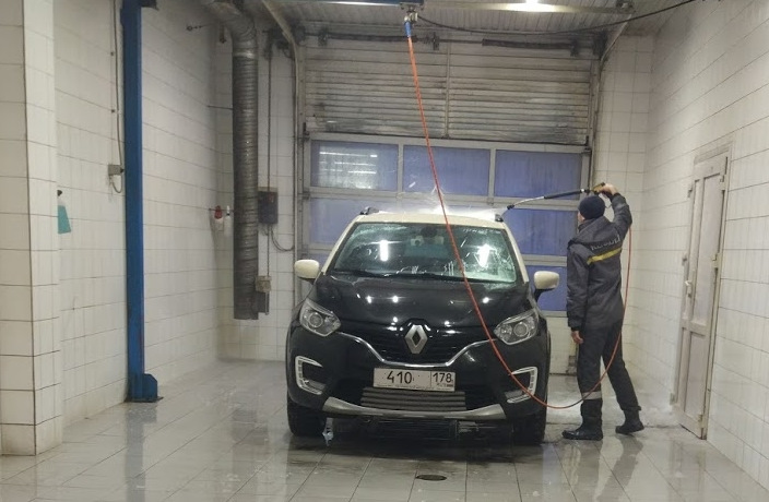

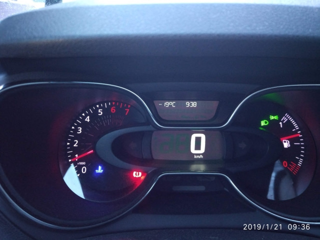

    В конце декабря, в морозы, у меня заквакало под капотом. Думал, опять ВКГ, заехал в ОД, заказали мне клапан.
    Наступил НГ.
    И вот после праздников мне позвонили и пригласили на замену. Приезжаю, а меня начинают "динамить" — это не клапан, что-то тут не так, вам надо заменить … резинку крышки маслозаливной горловины!
    Вот это маневр! Я (сказать слегка — соврать) охренел, но спорить сложно — около 0°С клапан не хрюкает, сказать что надо менять именно ВКГ — с чего бы, ведь не доказать, что проблема осталась!
    В общем, уехал я тогда в расстроенных чувствах, ну думаю, хотя бы а/м сполоснули…
    proxy.php?image=https%3A%2F%2Fa.d-cd.net%2FJAAAAgLVfOA-960.jpg&hash=18f1495a4451f28ee3fd48605c420acb | Рено Каптур клуб Россия | www.KAPTUR.club
    Ладно, жду морозов (у меня звуки стали издаваться после -10°С), думаю — если звуки будут продолжаться, приеду ругаться уже матом!
    И вот сегодня на улице -19°С! Подхожу к машине и думаю — "что-то будет?!"
    proxy.php?image=https%3A%2F%2Fa.d-cd.net%2FO8AAAgLVfOA-960.jpg&hash=44e7ce77fa742ce10b11e41484f6c61f | Рено Каптур клуб Россия | www.KAPTUR.club
    И о чудо — ТИШИНА!
    Я в тихом шоке — причина кваканья со стороны ВКГ — резиновое кольцо маслозаливной крышки!
    Надо будет при прохождении ТО извиниться перед мастером, который принял решение о замене именно резинки, а не клапана!
    Номер резинки не сфоткал — думал отмаза ОД и не обратил внимание…

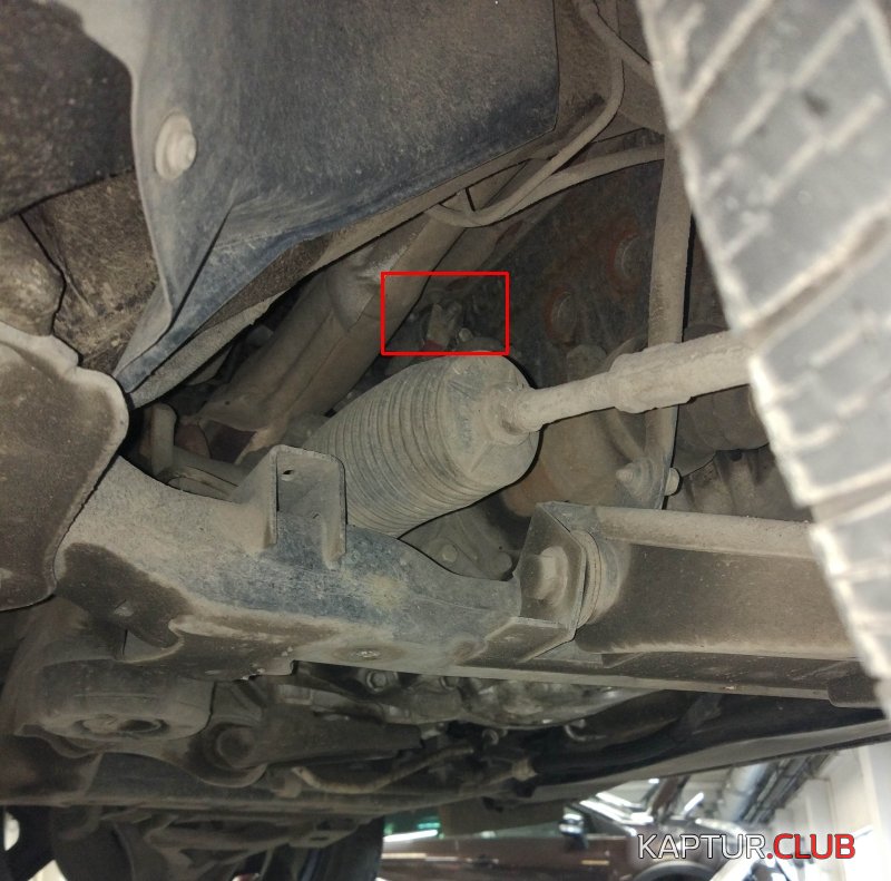

    Я читал, что иногда каптур может отказаться заводиться. Но думал, что это не коснется меня — ведь а/м уже третий год пошел…
    Но реальность оказалась круче.
    Привезя на дачу очередной груз, а/м решил, что домой он поедет не сам, а на эвакуаторе — вечером воскресения он отказался заводиться и мило показал лампу "Check Engine". Я был удивлен (поломка, да такая непонятная), обрадован (встал не черти где, а у себя на даче), огорчен (вечер накрылся рваной кепкой) — короче, испытал кучу разных эмоций одновременно…
    Звонок в РЕНО — да, будет эвакуатор, да, за счет РЕНО (точнее, за счет страхования их — рено — рисков по гарантии). Приехал эвакуатор довольно быстро — так что к полуночи каптур приехал на парковку к ОД, где и остался ночевать…
    evak.jpg | Рено Каптур Клуб Россия | Форум KAPTUR.SU
    С утра ОД принял меня без записи.
    Подошли мастера с ремзоны, посмотрели на а/м — "О, ручка, а чего не завел с толкача?". Мои эмоции не передать — "Как, при горящем джекичане дергать/толкать?!". оказалось — ДА!
    А/м завелся с первого метра. Мать-мать-мать… нахрена я вчера эвакуатор ждал?!
    В итоге, своим ходом а/м доехал до подъемника, где его "обслужили" — протянули более чем на оборот обе гайки стартера. Добраться до него без подъемника — тот еще квест:
    starter.jpg | Рено Каптур Клуб Россия | Форум KAPTUR.SU
    На прощание а/м помыли и отпустили крутить километры дальше…
