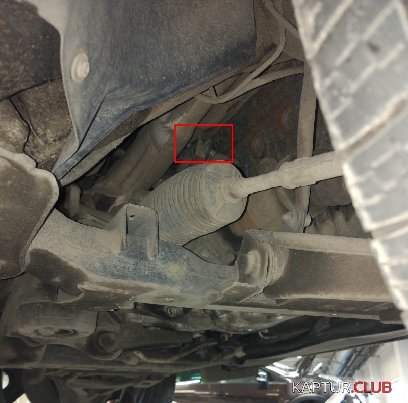

    Было так - на приборке горит джеки, попыток крутить мотор нет.
    Протягивание гаек на стартере решило проблему.

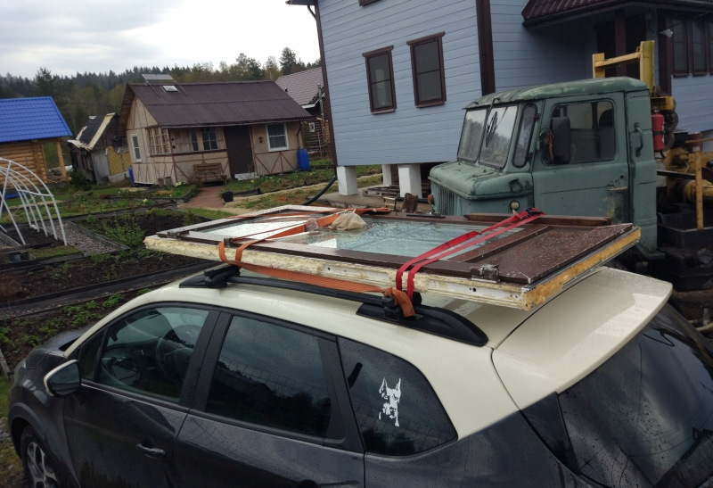

    Жизнь показала, что релинги были взяты вовремя!
    Стройка дачи потребовала их использования - привез внешние двери:
    proxy.php?image=https%3A%2F%2Fa.d-cd.net%2Fd4AAAgOQeuA-960.jpg&hash=7a5b69b582458f297b8f3aacc18d8928 | Рено Каптур клуб Россия | www.KAPTUR.club
    Алимик, гарди, Evgenio1965 и 2 другим нравится это.
