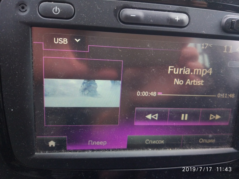

    Решился и я пропатчить свою штатную MNE до версии с поддержкой видео-плейера, разработанную энтузиастами с сайта medianav.ru.
    Огромное вам спасибо, авторы прошивки!
    Установка проста — зарегаться на сайте и скачть из темы актуальную прошивку. Я выбрал вариант с обновлением прошивки до версии 9.1.3 (крайняя релизная на сегодня).
    Главное ограничение плейера, это разрешение видео, X * Y <= 720х576 == 414720 точек. Не айс по современным меркам, но с учетом размера экрана результат вполне себе.
    Для теста скачал видео формата 640x360 30fps 568kbps — работает без тормозов, что и не удивительно, видео воспроизводится с помощью аппаратного ускорения:

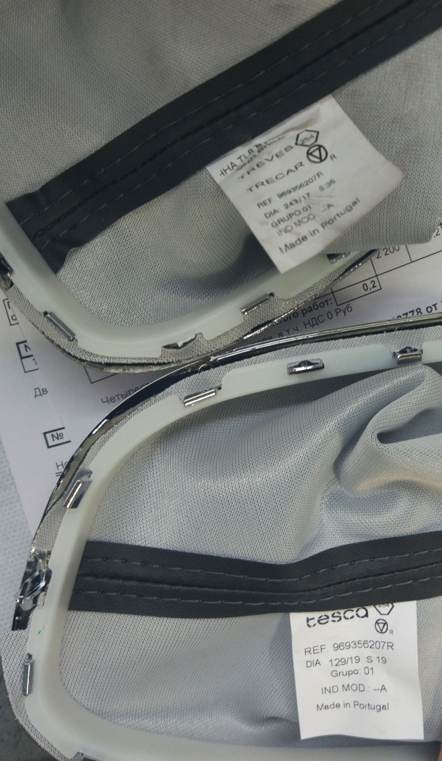

    Как и в прошлый раз, треснул кожзам на чехле ручки КПП:
    proxy.php?image=https%3A%2F%2Fa.d-cd.net%2FWkAAAgMVLuA-960.jpg&hash=5207f5b5238f3b69bb6e1187f6757dce | Рено Каптур клуб Россия | www.KAPTUR.club
    Пару недель назад заехал к ОД, показал инженеру по гарантии.
    И вот замена, и опять новый поставщик :smile:
    вверху старый, внизу новый:
    proxy.php?image=https%3A%2F%2Fa.d-cd.net%2FCUAAAgMVLuA-960.jpg&hash=9b379e4b52c6253253b87e571e219619 | Рено Каптур клуб Россия | www.KAPTUR.club
    Видимо, Рено перебирает варианты, идя от самого дешевого, но как-то не быстро у них это движется…

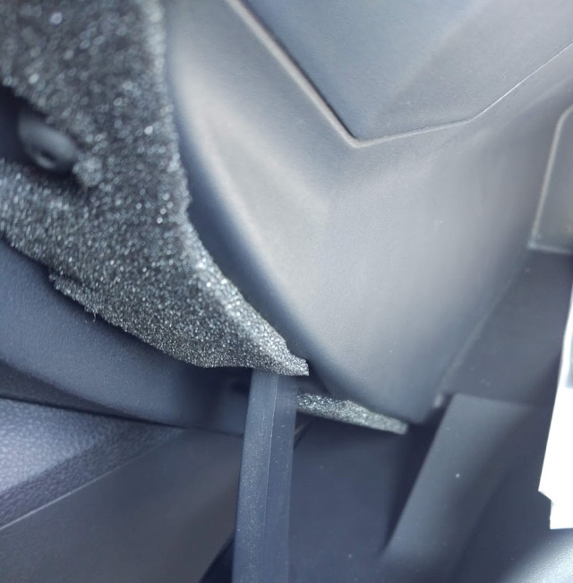

    После удаления стуков от блока климата, удалось выявить и второй источник со стороны бардачка. Точнее это оказался сам бардачок.
    Едешь — гремит. Если прижать его рукой — становится заметно тише.
    В итоге было сделано:
    1. Дотянут винт крепления:
    proxy.php?image=https%3A%2F%2Fa.d-cd.net%2FlYAAAgHh3uA-960.jpg&hash=9fdd43d900c547d42536a1973c5f6191 | Рено Каптур клуб Россия | www.KAPTUR.club
    2. Проклеил периметр бардачка антискрипом:
    proxy.php?image=https%3A%2F%2Fa.d-cd.net%2Fc4AAAgHh3uA-960.jpg&hash=dd8b9699e388afb5c54385b1e34d17cc | Рено Каптур клуб Россия | www.KAPTUR.club
    Тест показал, что часть шумов ушла.

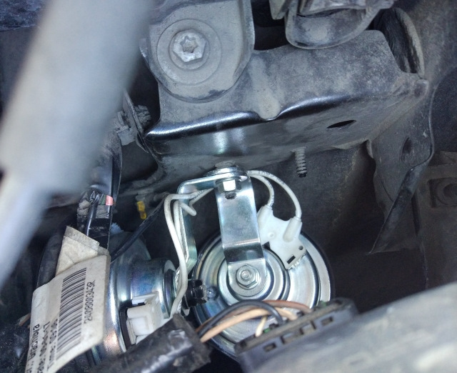

    Подскажите, этот сигнал в заместо штатного ставится ?, мне нужно что то такое чтоб не мудрить )) в замен штатного поставить, а то сигналит как инвалидка машина ))
