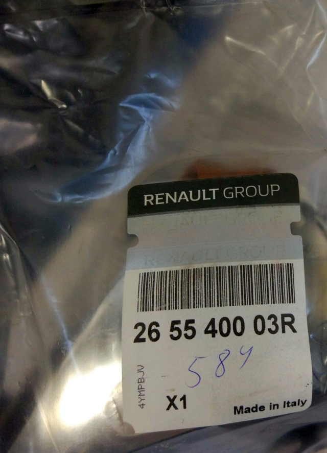

    https://www.drive2.ru/l/485082266138051227/ - судя по этому, разные номера имеют разное место производства...
    https://www.autodoc.ru/man/566/part/7700500168 - здесь аналогично отзываются...
    В столбце "АРТИКУЛ" указан соответствующий номер. А в названии могли аналог оставить.

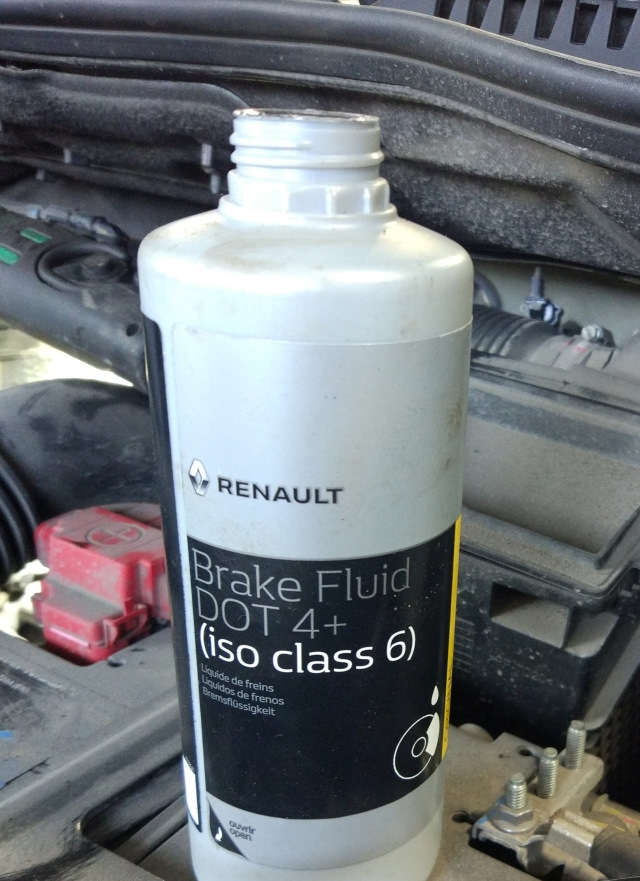

    3. Замена тормозной жидкости. И опять оригинальная жижа — Dot4 klass-6.
    proxy.php?image=https%3A%2F%2Fa.d-cd.net%2FpGAAAgB4deA-960.jpg&hash=18e3bebadae7d8c63bbc7a360c391414 | Рено Каптур клуб Россия | www.KAPTUR.club

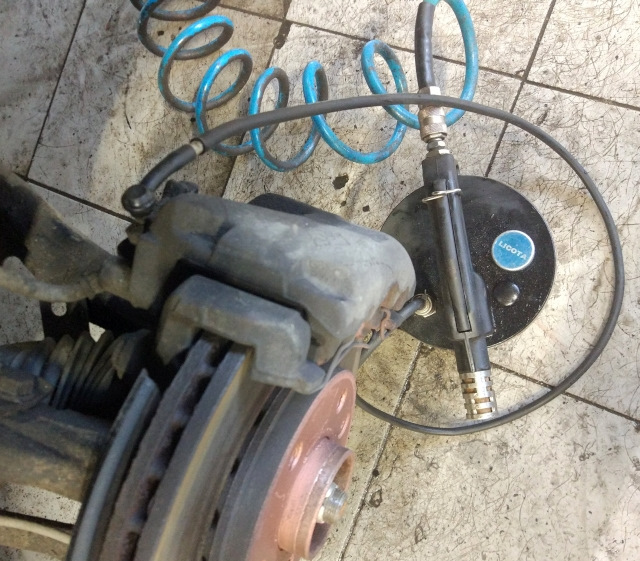

    Замена идет принудительно, при помощи вакуумной вытяжки старой жижи. Сперва заднее правое, потом левое заднее, потом переднее правое и в конце — переднее левое. Как-то так это выглядит:
    proxy.php?image=https%3A%2F%2Fa.d-cd.net%2FgsAAAgF4deA-960.jpg&hash=7a2c00b7d26c9c54741f58e939f8fb72 | Рено Каптур клуб Россия | www.KAPTUR.club

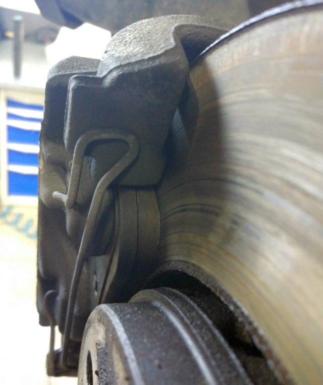

    4. Раз руки дошли до тормозов, то осмотр самих колодок.
    Передние — все ОК, еще около половины толщины есть:

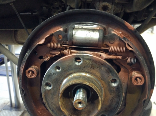

    И чистка барабанных…

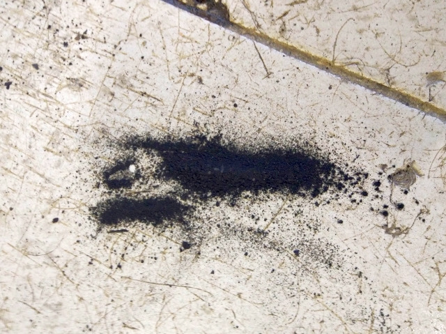

    Вытряхнули пыль:
    proxy.php?image=https%3A%2F%2Fa.d-cd.net%2FMUAAAgJ4deA-960.jpg&hash=ffa378d2df06db31897e506fba6a81ff | Рено Каптур клуб Россия | www.KAPTUR.club

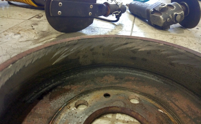

    Убрали буртик на барабанах:
    proxy.php?image=https%3A%2F%2Fa.d-cd.net%2F3aAAAgB4deA-960.jpg&hash=9b552cba5741858bf0b553ddb74707d9 | Рено Каптур клуб Россия | www.KAPTUR.club
    Промыли и смазали сам механизм:
    proxy.php?image=https%3A%2F%2Fa.d-cd.net%2F5GAAAgB4deA-960.jpg&hash=aa0d24105d4bb11d1b8cbc1cbed2221c | Рено Каптур клуб Россия | www.KAPTUR.club

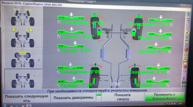

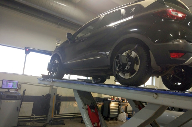

    5. Затем сход-развал на стенде, с предварительным контролем и выравниванием давления в колесах. Затем на стенд:
    proxy.php?image=https%3A%2F%2Fa.d-cd.net%2FIyAAAgJ4deA-960.jpg&hash=208e570bd19bb0f38af961c74d1bd5ff | Рено Каптур клуб Россия | www.KAPTUR.club
    Работы были нужны, в итоге свели к норме:
    proxy.php?image=https%3A%2F%2Fa.d-cd.net%2FJSAAAgJ4deA-960.jpg&hash=8c703dca1be597fe7e4c326ea5f16f85 | Рено Каптур клуб Россия | www.KAPTUR.club

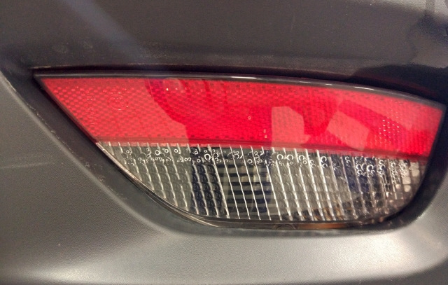

    Ну и раз а/м еще на гарантии, то показал потеющий фонарь заднего хода, к тому же не работающий:
    proxy.php?image=https%3A%2F%2Fa.d-cd.net%2FEyAAAgJ4deA-960.jpg&hash=e7c3e97a66ec66a5f6a484bff8060a9a | Рено Каптур клуб Россия | www.KAPTUR.club
    Заменили по гарантии:
    proxy.php?image=https%3A%2F%2Fa.d-cd.net%2FGSAAAgJ4deA-960.jpg&hash=daa668f3801a0c757673bf3cce738e50 | Рено Каптур клуб Россия | www.KAPTUR.club
