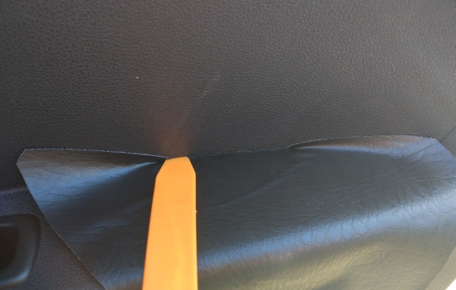

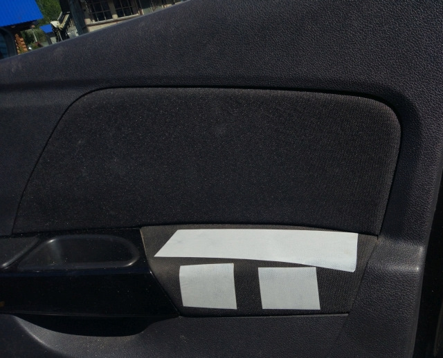

    Со временем, тканевые вставки на дверях — подлокотниках и картах дверей, стали не свежими…
    Решил попробовать сделать вставки из кожзама.
    Клеил на безосновный скотч:
    proxy.php?image=https%3A%2F%2Fa.d-cd.net%2FN4AAAgFSU-A-960.jpg&hash=cc00f2e86a008a1d1528e187216c0d15 | Рено Каптур клуб Россия | www.KAPTUR.club

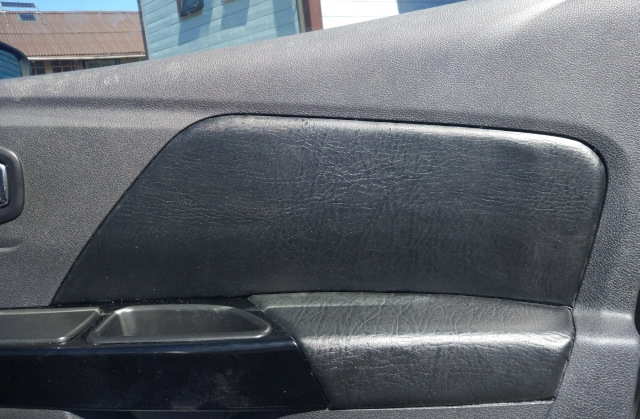

    Шаблоны делал сам по месту, вот что получилось в итоге:
    proxy.php?image=https%3A%2F%2Fa.d-cd.net%2FREAAAgFSU-A-960.jpg&hash=d7c929af03061550fddf72d4e276ddcd | Рено Каптур клуб Россия | www.KAPTUR.club
    Ставил при помощи съемных лопаток:
    proxy.php?image=https%3A%2F%2Fa.d-cd.net%2FLEAAAgFSU-A-960.jpg&hash=179d5ee58e794ad76b6825c0bb41d1fe | Рено Каптур клуб Россия | www.KAPTUR.club
    PS
    Вся работа на 4 двери заняла около 4 часов, муторно это все размечать и ставить…
