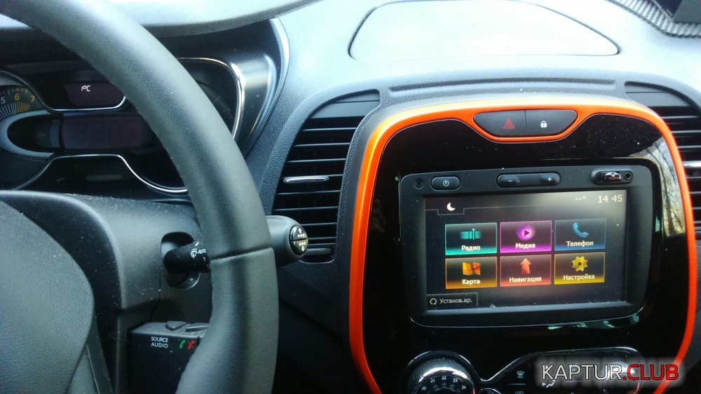

    Я пока включил температуру .
    Khan, Наум, Kesha and 1 other person like this.
  11. AlexZ
    AlexZ Наш человек
    Mar 3, 2017
    408
    1,199
    А с медианава она пропала - что -то не так указал при активации
