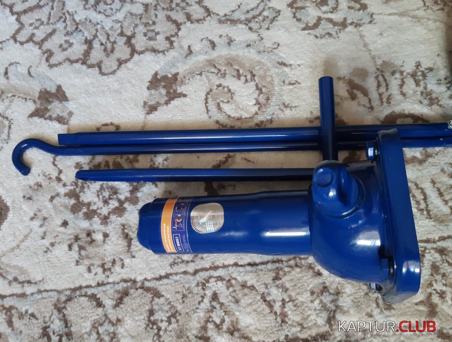

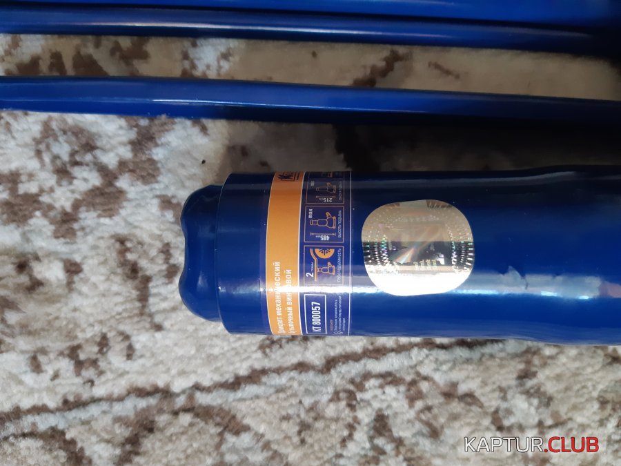

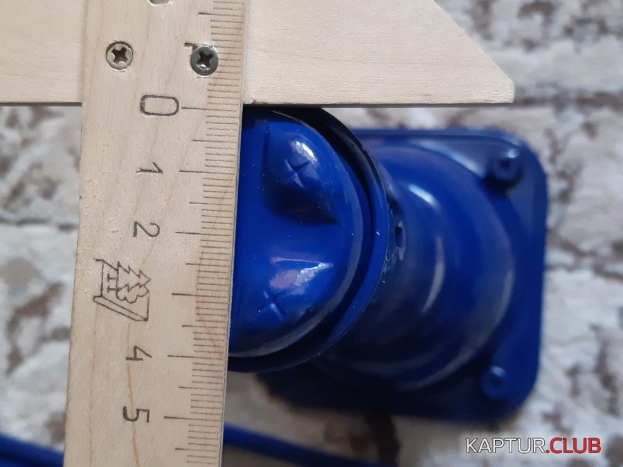

    Прикупил домкрат винтовой
    https://m.vseinstrumenti.ru/avtogar.../kraft/mehanicheskij-2t-215-485-mm-kt-800057/
    И противооткатные упоры
    https://m.vseinstrumenti.ru/avtogar...rotivootkatnoj_upor_matrix_120h80h70mm_56775/
    Домкрат по ощущениям сделан качественно, крутится очень мягко, позже попробую с нагрузкой.
    Высота 215-485 мм, шток широкий, что радует.
    Покупал в основном для сезонной переобувки, но если влезет в нишу, буду возить в пару к штатному.
    У домкрата такой конструкции есть возможность применить шуруповерт для ускорения процесса :smile:

    Вариант неплохой, только смущает неглубокая пятка.

    На самом деле этой неглубокой выемки достаточно, в теме по домкратам отписывались несколько человек, проблем нет. Кстати, это аналог японского домкрата, вот такого http://kaptur.club/threads/domkrat-v-reno-kaptjur.232/page-33#post-371114

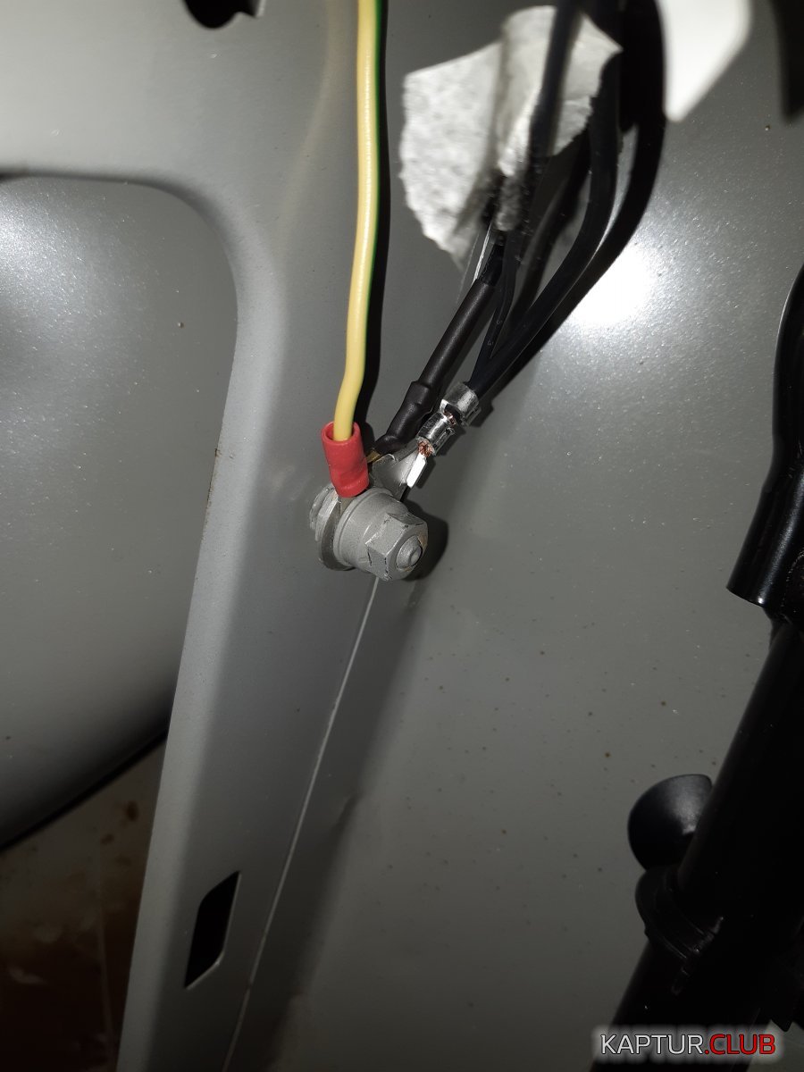

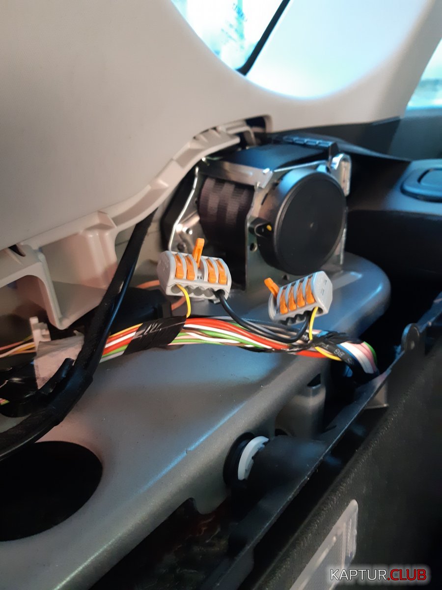

    Блин, ставил сегодня заднюю розетку для питания видеорегистратора, для этого куплен разъем прикуривателя https://largus-shop.ru/shop/osvesch...lja-kontaktnogo-gnezda-lada-largus-vesta.html
    Кто бы мог подумать, что у фишки красный провод минусовой, а черный плюс!
    Я еще удивился, что не работает и как оказалось сгорел предохранитель на 2А, который я поставил в цепь розетки.
    Завтра переделаю :smile:

    Моя ошибка только в том, что я не прозвонил контакты и не убедился в правильности распиновки.
    Сборщик разъема при установке проводов допустил ошибку перепутав цвета.
    С чего должен был пострадать видеорегистратор? Он включается через адаптер 5В, к тому же в цепи был 2А предохранитель, вот его жалко.

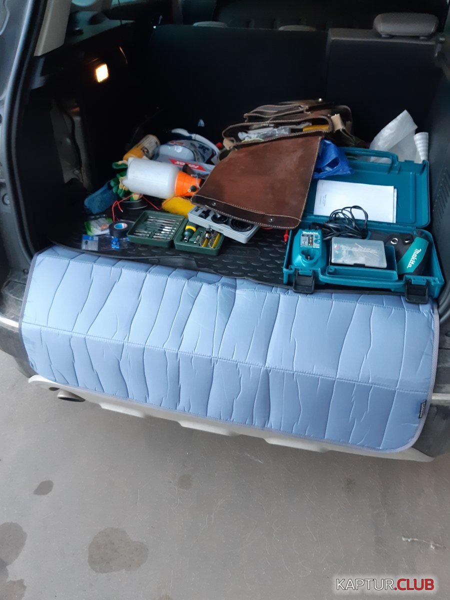

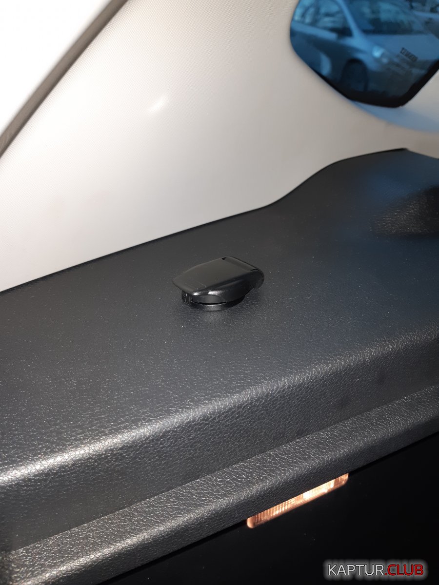

    Ну вот, розетка установлена, всё работает, спасибо Сергею (Campan) за его бортовой журнал!
    Накидка на бампер помогла не испачкать джинсы в процессе установки, очень удобно.
