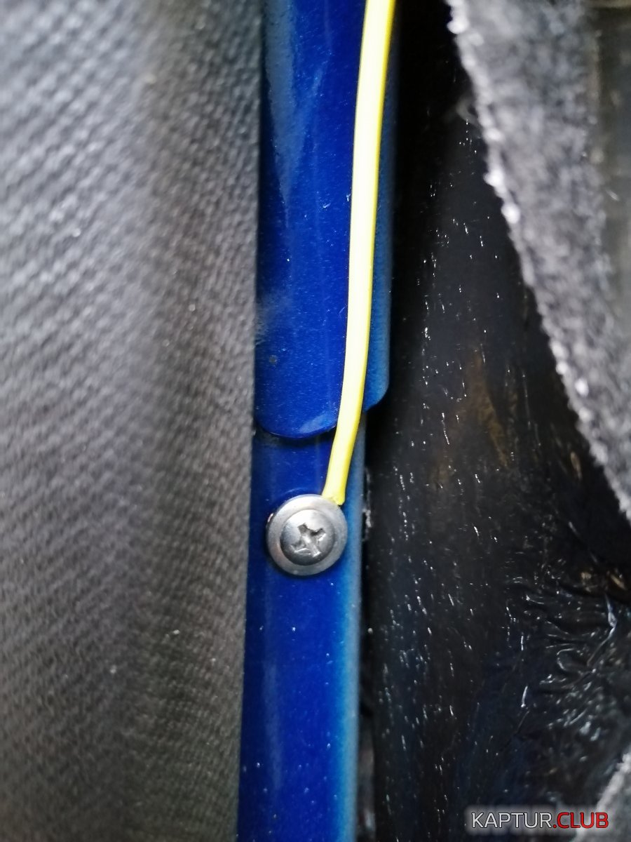

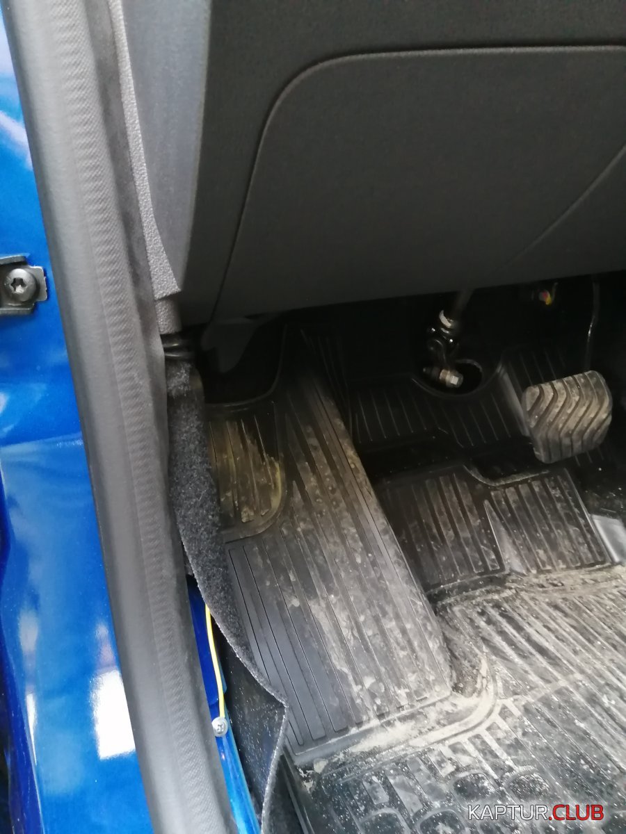

    Начал с монтажа питания регистратора и радар детектора. Снял плафоны и понял что через них не буду делать уж больно там все компактно сделали. Проводки короткие и тонкие, врезаться в них не удобно. Сделал все как и ранее, через блок предохранителей, вставился в разъем 32 (питание розетки) массу взял с корпуса (вкрутил под обшивку саморез)

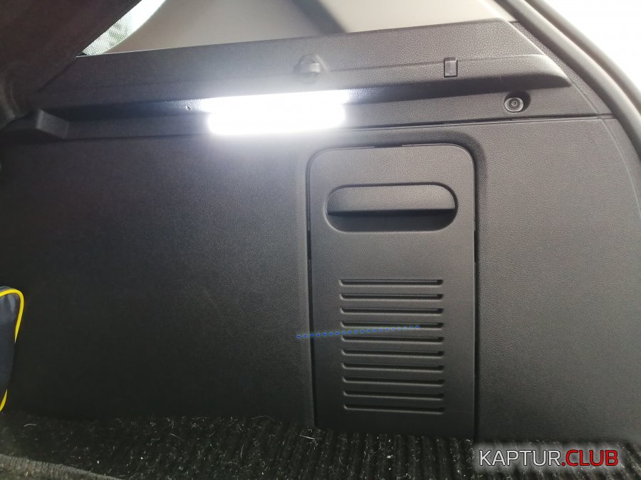

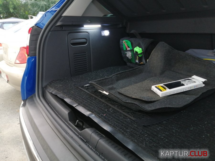

    Затем добавил освещения в багажник, опять же как и ранее, припаял вывод от плафона и далее через конекторы сделал разводку. Установил две полоски ходовых огней (за 190р), крепление на скотч 3М, результат такой

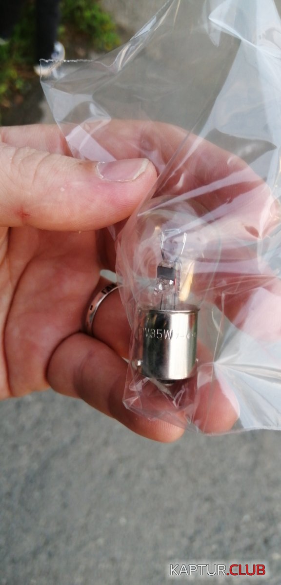

    и остановился на замене лампы в фонаре заднего хода, найти на 55Вт не получилось (в прошлом стояла такая и светила офигительно).
    В этот раз заменил (стандартную 21Вт) на 35Вт, улучшение явно есть, но не идеал. Поиски буду продолжать.

    Похоже делал в свое время.
    В плафоне не трогал провода, просто к дорожкам на самом плафоне припаялся.
    https://www.drive2.com/l/512897161541714117/
    Аналогично подсветку багажника прилеплял, но недолго продержались - когда в июле две недели пекла за +30 было - отваливалось не раз.
    https://www.drive2.com/l/560321022193041735/
    Вкрутил по паре мелких шурупчиков вокруг LED-панелек для удержания.

    Эх, и чего ты пару днями раньше не написал. У меня 2 штуки валяются без дела на 55вт и в субботу был в Ебурге. Если будешь в Члб - отдам бесплатно.
