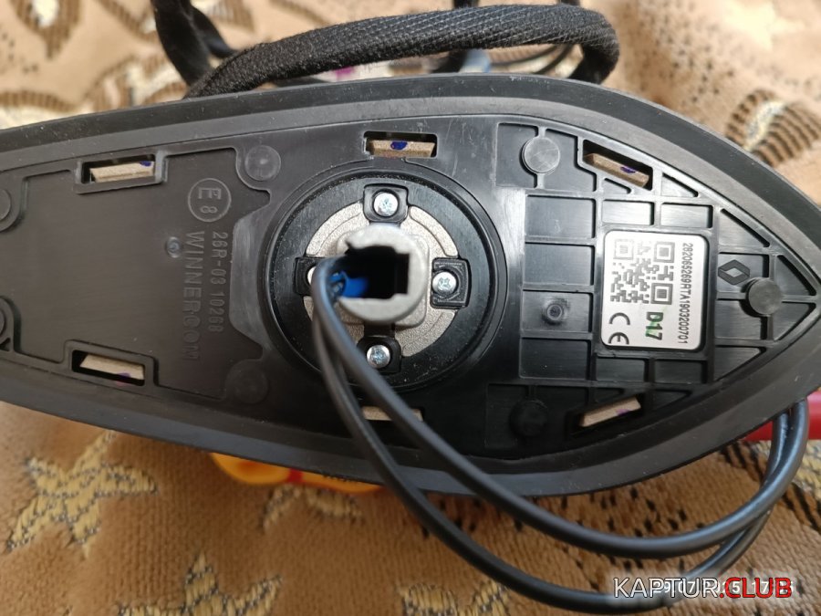

    В общем пришла мне сегодня антенна плавник из самой поднебесной Пишут что от Каджара, но это не важно, главное работает и цена 1800 наших родных. С антенны выходит два провода, один для радио, а второй для кто его знает. Даже дождь не помешал установить, без провода питания она уже ловила лучше, чем штатный хвостик. Когда подал питание, все 18 станций поймало без всяких проблем. Так что кому надо, можите заказывать, работает, идëт без гайки крепления. Перед установкой, гайку желатель прогнать, закрутить, открутить. Закручивать ее неудобно, ключом на 22, лучше всëже это сделать в руках.

    А дополнительно изоляцию от воды делать не нужно, в местах крепления и прилигания антенны?

    Нет не нужно, в середине антенны такая же резинка как у штатной, ещë и наружная идет. Фото вставить не могу, забыл как уменьшать.
    MoscowCity нравится это.

    Вот так устроина середина, так же как на штатной.

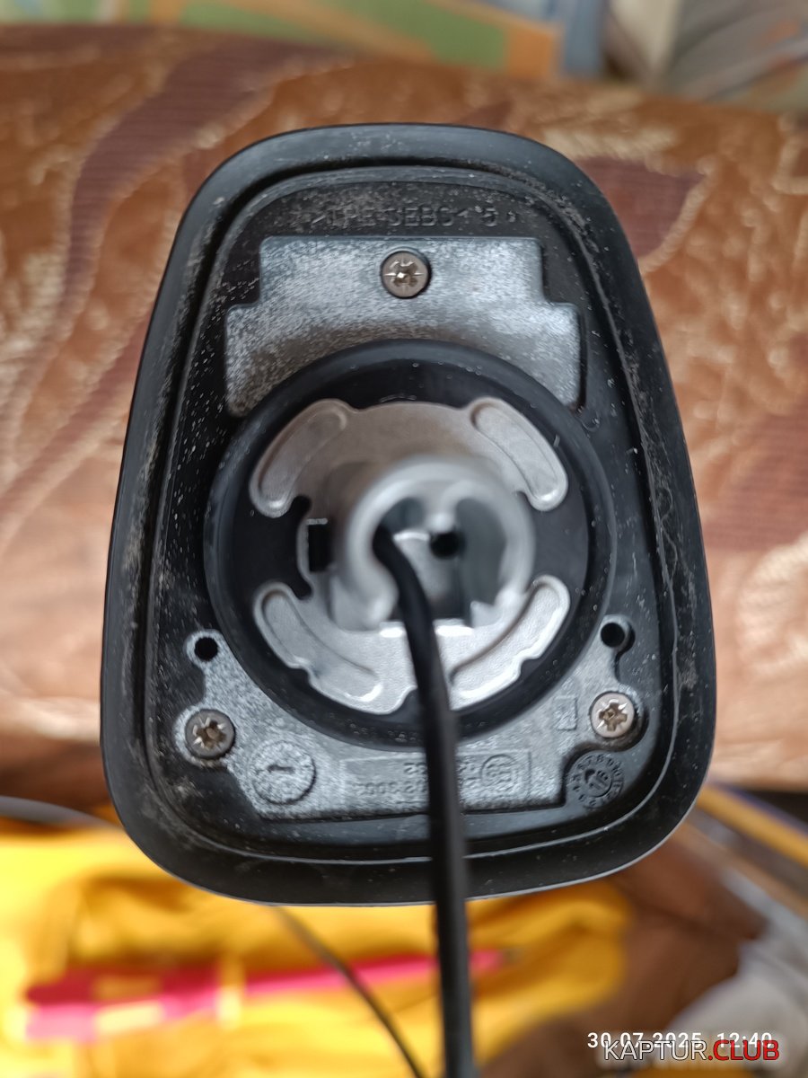

    Вот так выглядит изнутри.
    fintyra и MoscowCity нравится это.

    Вот так смотрится штатная IMG_20250730_124013.jpg | Рено Каптур Клуб Россия | Форум KAPTUR.SU

    Ну да, конструктив похож. Но силиконовой смазкой можно резинки обработать, перед установкой. На всякий случАй )))
