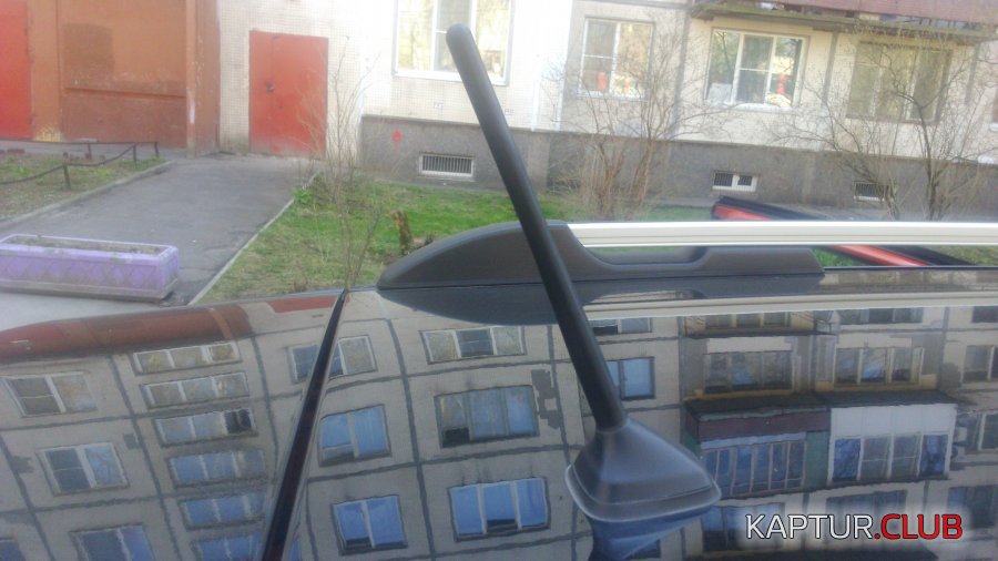

    Опять конечно не по теме , но можно и такую - от мазды (приём не ухудшился) .
    Номерок - ZVE366A
