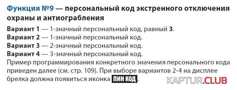

    у меня еще одна мысль ))))) ... в таблице програмирования -1 функция - 09 у меня прописано вариант 1 - заводская настройка -"3" может надо сначала прописать вариант 2 или 3 или 4 а уж потом пробовать настроить новый код .... так как этот что стоит он как бы базовый и его менять система не дает ....)))) короче завтра всё решится )))) всем спасибки _ ничто не остановит нас !!! и одноразовая зажигалка - переходит по наследству от отца к сыну )))))))

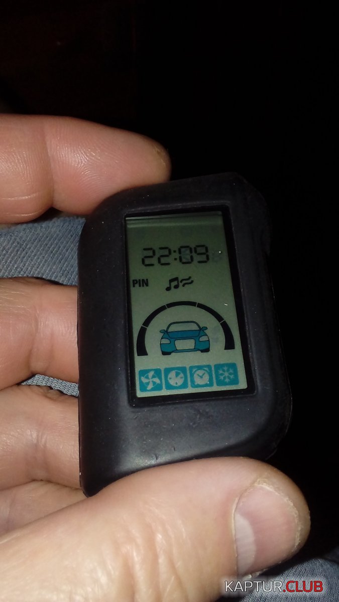

    Точно, вспомнил, чтобы менять однозначный код, надо ставить "2 вариант", и "Pin" появится на мониторе. Вариант 1 - это "тройка" неизменяемая.
    5.jpg | Рено Каптур Клуб Россия | Форум KAPTUR.SU Брелок.jpg | Рено Каптур Клуб Россия | Форум KAPTUR.SU
    Имеет - "3".

    и так ... подвожу итог !!!! ... ну и мудила я ))))))) ... говорю пишу одно а сам сделал через задницу ))) Нужно в "программировании охранных и сервисных функциях " - используя таблицу № 1 в позиции № 09 ( персональный код выключения охраны ) прописать сначала вариант 2 или 3 или 4 ... и только тогда система позволяет войти в режим программирования !!! Если оставить пункт 09 с вариантом 1 (а это заводская настройка) то система не разрешает его менять !!! точнее не допускает в режим программирования ... и вот еще что заметил - не получается - имея двухзначный код - переписать его на другой двузначный ... надо сначала выбрать одно или трехзначный а уже потом спрыгнуть с них на двузначный .... Просто так переписать один на другой одинаковой разрядности не получается ( у меня по крайней мере не получалось ) .... такие вот дела ))) Есть еще одна НЕПОНЯТКА - Я ПОПРОБОВАЛ СНЯТЬ С ОХРАНЫ КОДОМ - НЕ ПОЛУЧИЛОСЬ ))) (БЛЯ ЭТОТ ЦИРК НИКОГДА НАВЕРНОЕ НЕ ЗАКОНЧИТСЯ ) ... есть мысль что присутствие брелоков влияет на работу протокола - "снятие с охраны кодом ".... - короче сига ревёт и набор (правильный ) не снимает её с охраны ... пробовал спрятать брелог сиги под "экран" - один хрен - присутствие ключа карты по ходу тоже вносит глюки ... надо было спрятать и ключ карту а зажигание включать длительно удерживая стар-стоп ))) ... если это так то - нахрена вся эта байда !???? это чистой воды понты !!! так как либо сига ее брелог либо ключ карта всё равно будут в зоне " видимости " ...короче - пустая не нужная опция для биби с "кнопкой "....)))) у кого в гараже не спрошу - никто толком не знает )))) и никогда не пользовался )))) - убрав все опции про которые мы толком не знаем и не пользуемся - цена старлайна в пределах 500 рублей )))) нахрена 10000 отстёгиваем - не понятно ))))....
