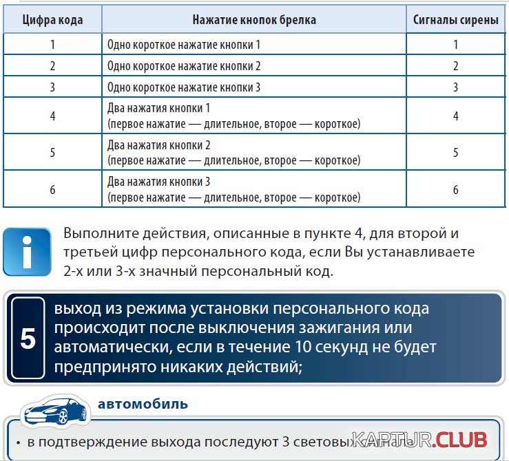

    Вот и у меня так было, только с шестёркой. И не сохранялась она, и не отключалась с помощью неё тревога. А когда вводишь, например, "5", то брелок пикает 5 раз - и всё нормально сохраняется.
    Про пиканье - в таблице последняя графа "сигналы сирены" - там на самом деле брелок пищит.

    Снимаю так(код двухзначный):
    1. Машина на охране - открываю замок ключом, открываю дверь - сигналка орёт.
    2. Вставляю карту в картридер - набираю первую цифру кода - вынимаю карту.
    3. Опять вставляю карту - набираю вторую цифру - вынимаю карту - сирена отключается.
    Отключается почти сразу, ну мож пару секунд, не засекал.
    Поставь 9-1 и будет "тройка" :smile:
    Я тоже в гараже закрывался, чтобы не раздражать окружающих.:smile:

    Значит - (для SLAVE-режима) снятие с охраны Старлайна произойдет, когда сняли штатную сигнализацию только в присутствии "родного" брелка Старлайна. Если брелка рядом нет, то после открытия двери, Старлайн переходит в тревогу.

    У меня SLAVE включен, доп.брелок дома лежит, - получается он не включен как метка? Инструкция кастрированная, порылся по интернету, его оказывается можно включать и отключать. Основной брелок тоже дома забывал - и без него работает машина.

    В таком виде, как у Вас сейчас, смысл защиты диалогового кода пропадает. Т.е. диалоговый код ни как не участвует при снятии с охраны.
    Необходимо при работе в SLAVE-режиме, назначить снятие с охраны только в присутствии брелка.
