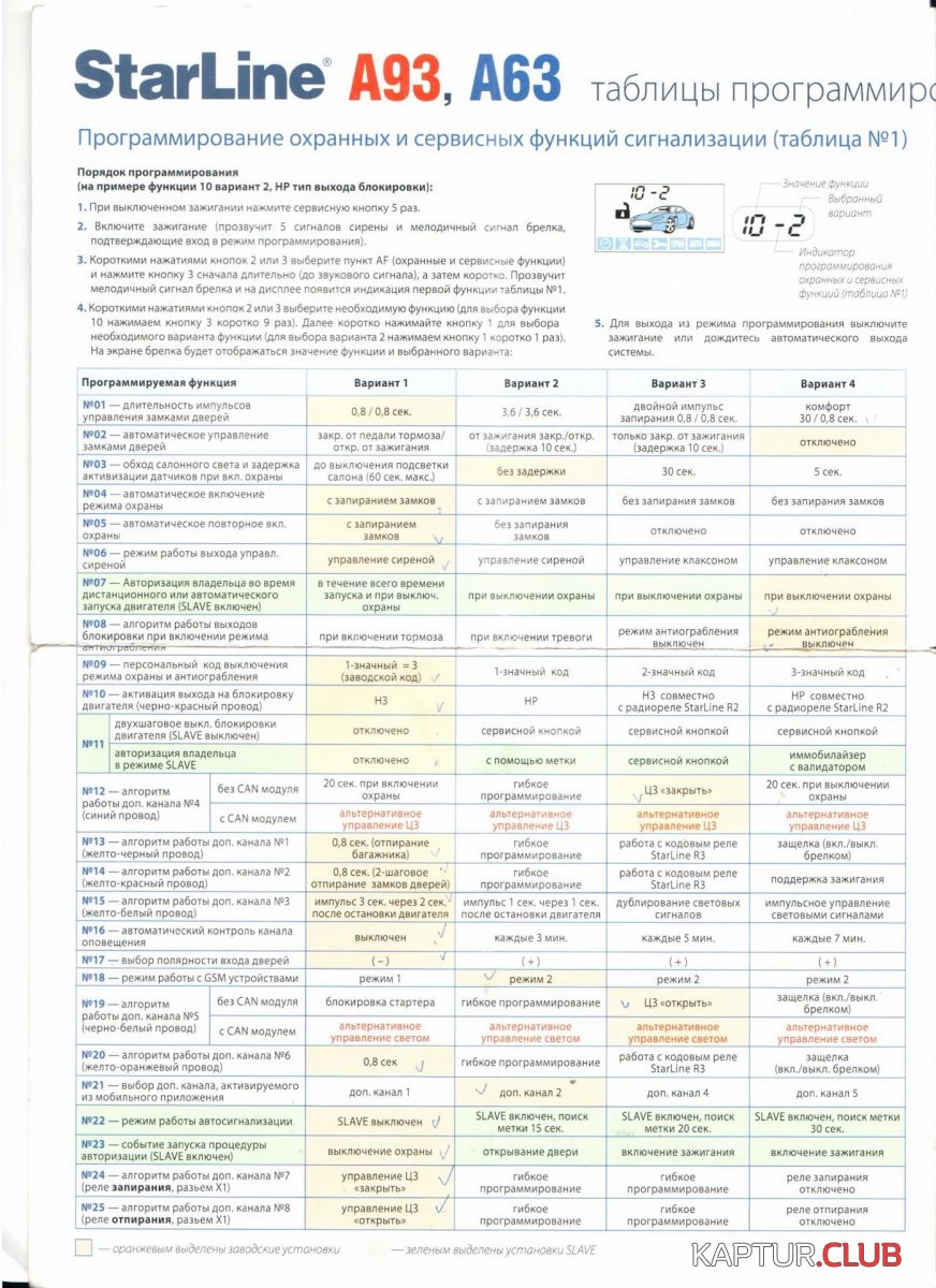

    Заразил ты меня всё-же, скачал новую полную инструкцию, сделал скрины всё по-порядку как меткой сделать брелок. Завтра пойду делать. Главное, что большой брелок тоже меткой работает.

    я не первый владелец авто и по этом базового набора как такового не знаю НО скачайте и распечатайте с сайта таблицу "Программирование охранных и сервисных функций (таблица № 1) именно в бумажном варианте она вам нужна !!! затем берете тлф и ставите аудиозапись садитесь в машину входите в режим программирования - он описан в "шапке" таблицы как в него войти ... и перелистывая от 01 до 31 (у кого как) надиктовываете на тлф текст - ... пример ....... ноль один - вариант один ... ноль два -вариант четыре ...ноль три -вариант два ... и так далее до последней функции ДАННЫЕ БУДУТ НА ЭКРАНЕ БРЕЛОГА !!! ПРИМЕР ИЗОБРАЖЕНИЯ ДАННЫХ ТОЖЕ В "ШАПКЕ" ТАБЛИЦЫ ...затем берете маркер или просто ручку и сидя за столом включив запись тлф галочками отмечаете в таблице всё что надиктовали - маркером лучше просто виднее и зрительнее понятнее ... В таблице (серым желтым или оранжевым цветом отмечены - заводские настройки ) ваши могут отличаться !! всё зависит что именно изменил установщик !!!

    это примерная таблица у меня больше функций - 31 зависит от комплектации и модели но суть одна ...

    да и главное ))) сильно то не ковыряйте и не меняйте если не знаете на что повлияет ))) а то напрограмируете так что потом придется на завод.настройки сносить или сначала отметьте другим цветом что было и что изменили - что бы в случае чего вернуть в исходное положение ))))
