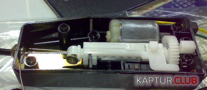

    Озадачился я замком капота. Вещь нужная. Но вот с надежностью как у них? Посмотрите на такое пластмассовое нутро у дефентаймов и просесурити. Шестереночки пластмасса, червяк тоже. Моторчик от детской игрушки. А тросик-то в пластмассовой втулочке держится и саморезиком прихвачен. Песня! up32247-post-29-1259432648.jpeg | Рено Каптур Клуб Россия | Форум KAPTUR.SU
    Вот есть еще соленоидные привода на Атлет Нео Электро и Старлайн L12. Но там в качестве запора использован штатный замок капота, не знаю хорошо это или плохо. Есть видео где штатный замок спицей с улицы открывают.
    Вопрос: народ, такую конструкцию вы считаете надежной для управления такоим ответственным механизмом как замок капота?
    Или остановиться на замке с личинкой под ключ?

    Ну у меня на Мегане , шесть лет отслужил , пока Меган на Каптур - не сменил .

    Интересовался у знакомого установщика. Дефентайм у него вне конкуренции, всем ставит и рекомендует. А кстати Старлайн L12 это тот же дефентайм только дороже, вскрывали упаковку с этим замком, там сверху наклеен шильдик старлайна а снизу отлито в пластике Дефентайм

    На самом деле это тот же Атлет Нео Электро.

    Естественно установщик будет рекламить свой товар. А между тем:
    "Дефен тайм 5-го поколения имеет фичу, а именно - возможность самозакрытия (или самооткрытия) от вибрации, что и произошло у меня на машине.
    Причина такого действия - тайна, покрытая мраком, но мое личное предположение следующее:
    отсутствие в замке под ползуном подпружиненного язычка, который был на 4-м выпуске замков и являлся своего рода фиксатором конечных положений.
    У 5-го замка подобный стопор отсутствует, собственно, ползун, а вместе с ним и трос, имеют возможность свободно двигаться и в любой момент от вибрации в итоге блокируют замок.
    Пришлось пилить, благо зазор под капотом позволял, к счастью для капота, к несчастью для кошелька. Свидетелем данной фичи был сотрудник довольно известного сервисного центра, данное событие не плод моей буйной фантазии."
