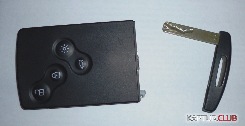

    У меня тот же Дилер , только в другом городе и тоже ставят сигналку в подарок . Спросили какую поставить Pandora
    SCHERKHAN ,
    StarLine , я выбрал
    StarLine и обещали что все будет работать . Второй ключ заберут но отдадут механический ключ. Самое прикольное , вот этим ключом менеджер открыл ТРИ Каптура на стоянке подряд :shok: Я был в шоке и в возмущении . Он мне ответил " Да бывает что подходят " И глазки забегали .:wacko2:

  5. Serdjo79
