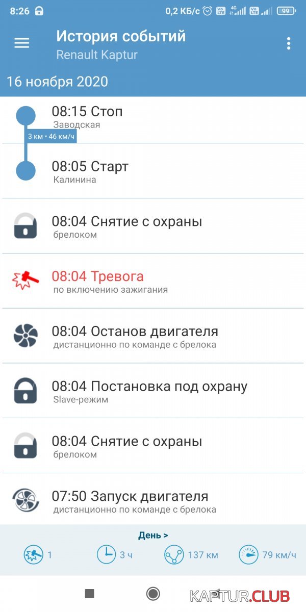

    Screenshot_2020-11-16-08-26-10-683_ru.alarmtrade.pandora.jpg | Рено Каптур Клуб Россия | Форум KAPTUR.SU
    Ситуация такая. Стоит Pandect X-3010. Плюс блокировка радиоканала по отсутствию метки.
    С утра запускаю брелОком на прогрев. Через несколько минут подхожу к машине, пока мотор еще работает. Поскольку дист запуск делает невозможным снятие с охраны кнопкой на двери, снимаю с охраны кнопкой на брелОке, тем самым глуша мотор. Далее по привычке нажимаю кнопку на двери (хотя дверь уже открыта, но привычка...). И что происходит. Где-то что-то пиликает, но дверь я успеваю открыть, садусь, кнопка Старт, и щавыла сигналка. Причем выключить ее с брелОка не вышло, только когда дверь открыл обратно, зажигание вырубилось - тогда тихо стало.
    Так вот вопрос, разработчики Пандоры. Нафига делать такой алгоритм, что после постановы кнопкой на двери (зачем это вообще нужно?), я еще успеваю и дверь отворить? Где защита от дурака?
    Неужели никак не сделать, чтоб кнопка на двери работала всегда? Чтоб я глушил машину не брелОком, а кнопкой на двери?
    Интересно, у Старлайна лучше дела с этим?

    У меня старлайн кнопка всегда работает

    У старлайна все тоже самое. Тут дело не в сиги, а в штатке машины, при заведенном авто кнопка на двери не активна. Сделать я думаю можно конечно, но нужно доп подключения делать.
    Ещё у старлайна 6 серии (где есть блютуз) можно настроить глушение двигателя и снятие с охраны при приближении метки. У коллеги на работе на аркане так реализованно.
    Sharikov likes this.

    Kaptur 1.6 МКПП 2WD
