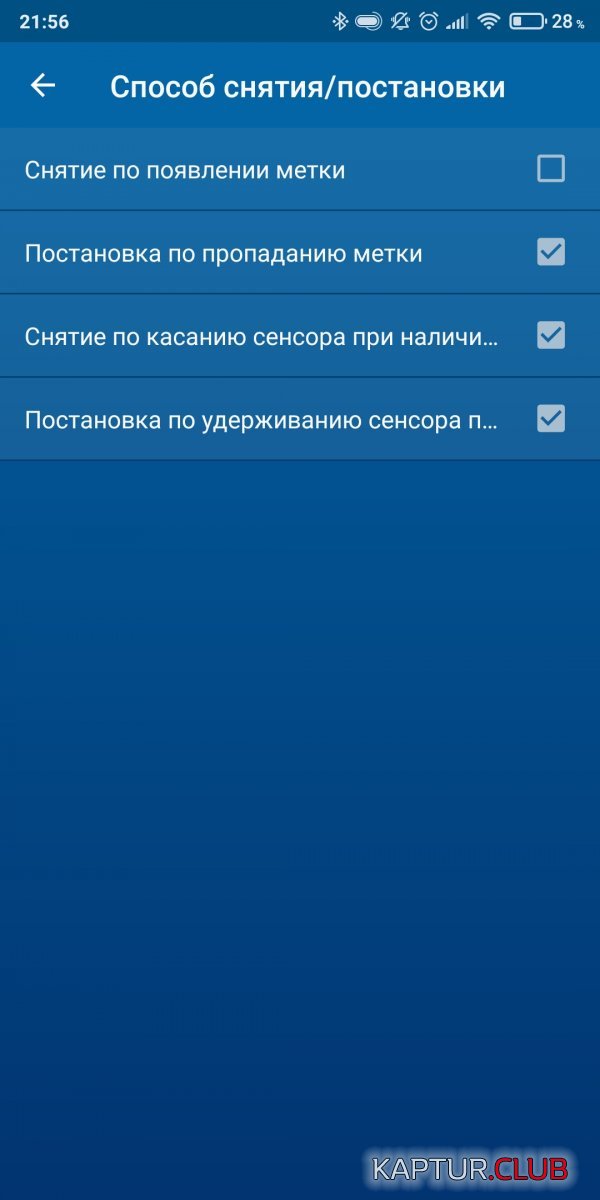

    да, открываю кнопкой на двери...
    кстати писал тут уже, как то машина закрылась с запущенным двигателем, а брелок сигналки я не всегда беру с собой, так вот открыть дверь получилось только телефоном ) ни кнопка на двери, ни кнопка на ключ карте не открыли дверь

    По сенсору не откроет после ДЗ

    Значит по аналогу подключен шерхан, а не по кан

    Без сиги даже не открывает

    Точно не помню, но после штатного дз вроде можно открыть свободными руками. Потому что они начинают работать после запуска двигателя, но влюбом случае у меня все работает, хоть до хоть после хоть вовремя
