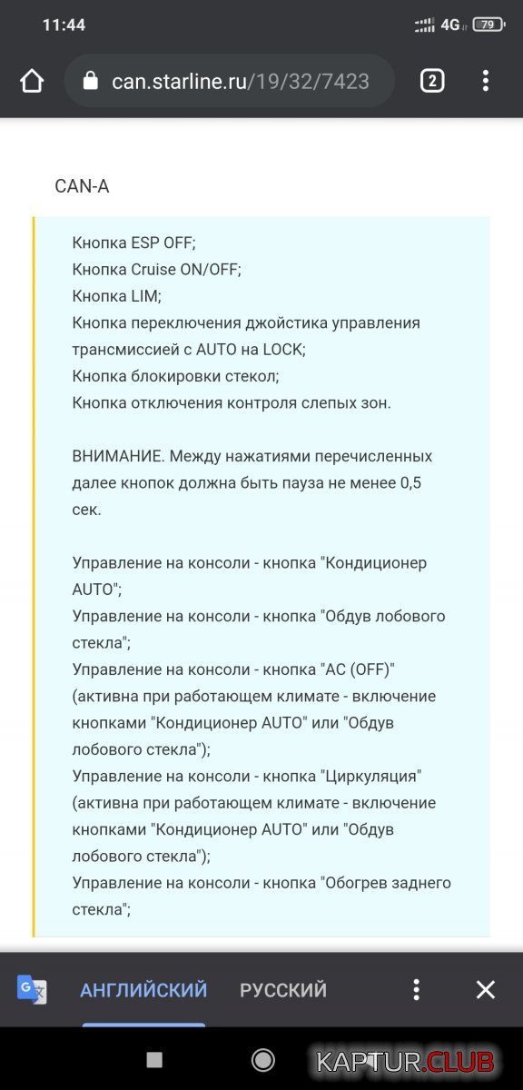

    Кто-нибудь реализовывал на StarLine A93 или других моделях, управление включения обогрева стекла?
    Просто в описании функций есть такая информация, но может я не так ее понимаю.
    https://can.starline.ru/19/32/7423

    Это кнопки, которые могут использоваться для доп авторизации владельца. Включать обогрев стекла через кан не получится. Но можно легко сделать по проводу, у меня все работает.
