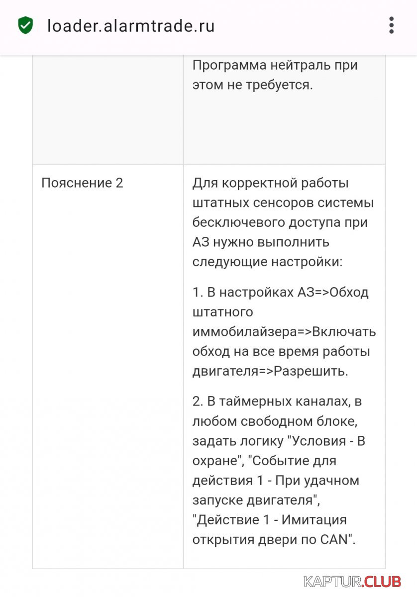

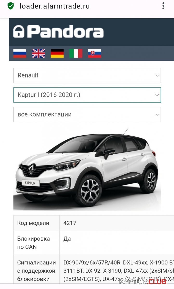

    Любопытную инфу я нашел по нашему Каптюру на оф. сайте Пандоры, раньше ее не было когда я в 2017 ставил сигналку. Кто нибудь пробовал такие настройки? У меня Pandect X-3010. И при дист. запуске кнопка на двери не работает на открытие и снятие с охраны. И после дист. запуска тоже. Есть ли смысл ехать в сервис, попробовать эти настройки? Что они дадут? Кстати, ставили мне в Autostudio. Мою хотелку в виде "мягкой посадки" при ДЗ (так это называется) не смогли реализовать. Ребята сделали даже блокировку штатного радиоканала при отсутствии метки, хотя CAN функции такой нет в Каптюре. А вот с мягкой посадкой не получилось.
    И еще. Безопасно ли разрешать снимать с охраны по интернету? «Запрет снятия с охраны в отсутствие метки» - это та опция? Или про интернет это другая? Нужно например для того чтобы мне положили в машину вещи, а я дома нахожусь. Сейчас у меня настроен запрет на снятие с охраны без метки. В чем риски если разрешить? По телефону звонком и набором команд тоже можно будет снять с охраны? В этом случае понятно, могут и номер подменить, и симкарту "перевыпустить". А вот есть ли опция запрета снятия по интернету?

    Добрый день!
    По Вашим вопросам:
    1)Производитель постоянно дорабатывает свои системы, добавляю с каждой прошивкой что-то новое. Поэтому -да, стоит перепрошиться хотя бы в виду оптимизации работы GSM, меток, GPS и т.д. Если говорить о конкретике, то какого именно функционала Вы ждете?
    2)Мы считаем, что да-безопасно. Уехать все равно не уедешь без метки, а вот воспользоваться салоном автомобиля для родственников или друзей, например, будет несомненно удобней.

    Почему? Без метки снять с охраны же можно, если опцию выставить. Что помешает уехать?

    Мягкая посадка и не была никогда заявлена. Так что в таком случае ничего не изменится.

    Потому что при включении зажигания метка опроситься вновь. Грубо говоря метка не будет запрашиваться только при снятии с охраны через интернет-сервис, все остальные ее функции будут сохранены.

    Зачем же Alarmtrade разместил вышеуказанную подсказку? Сдается мне, просто ребята не знали как это реализовать, потому как не было указаний. Теперь есть

    Ребята разместили указания на то, что сенсоры работают при включенном зажигании. Само по себе это не означает, что мягкая посадка получилась.
    Это прежде всего возможность попасть в автомобиль нажав на сенсор, далее он должен заглохнуть по нажатию на сенсор, после чего автомобиль заглохнет, и его потребуется перезапустить вновь.

    У Старлайн всё получилось без глушения. Кнопку на двери нажимаешь, садишься. Машина не глохнет. Только надо Старт нажать, иначе заглохнет если поедешь. Единственное - прошивка ЦКБ как птшут в машине должна быть свежая. Иначе поворотнмки работать не будут до следующего запуска. Интересно, ЦКБ обновить можно?
    Так что машина позволяет. Весь вопрос в сигналке/установщиках
