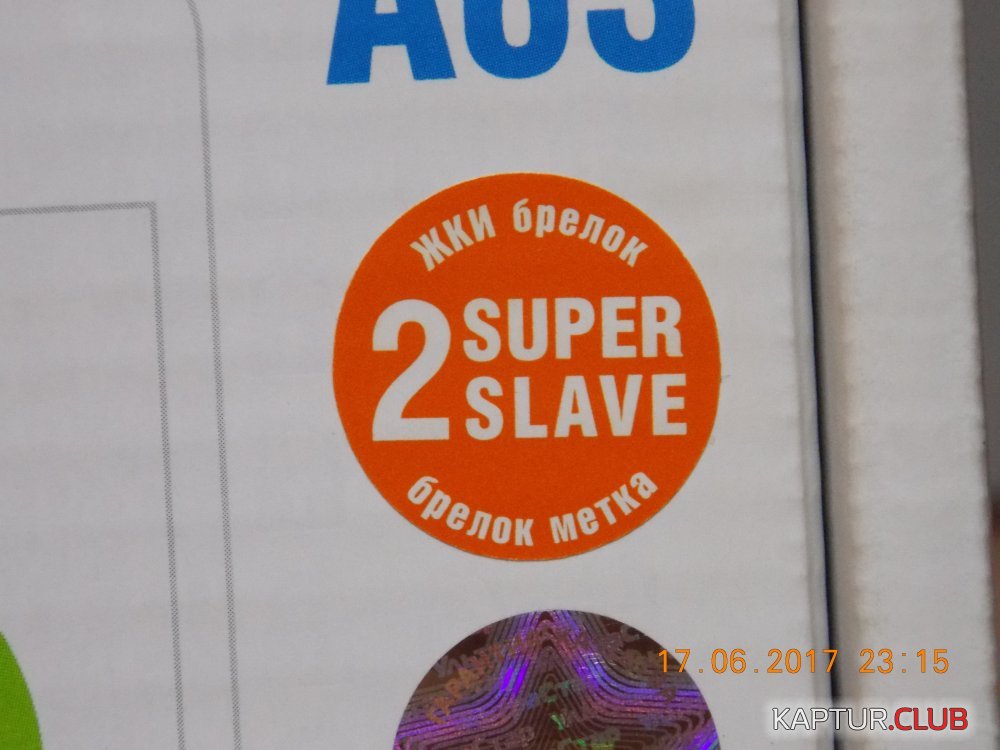

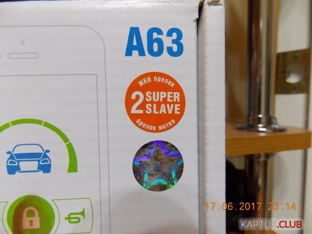

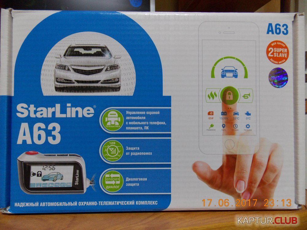

    DSCN6244.JPG | Рено Каптур Клуб Россия | Форум KAPTUR.SU DSCN6245.JPG | Рено Каптур Клуб Россия | Форум KAPTUR.SU DSCN6244.JPG | Рено Каптур Клуб Россия | Форум KAPTUR.SU DSCN6245.JPG | Рено Каптур Клуб Россия | Форум KAPTUR.SU
    Ну тогда я инопланетянин или долбо..б, я вам русским языком пишу, что у меня основной брелок (тот который с экраном) работает меткой. Да, мне через три месяца полтос но я ещё с ума не выжил, и мозгом не ё..нулся и пока нахожусь в ясном рассудке, А63 которую мне поставили в установочном центре имеет надпись на коробке" жки брелок 2 SUPER SLAVE брелок метка", сейчас постараюсь фото приложить, пожалуйста внимание на круглую оранжевую наклейку на коробке! Режим слейв у меня работает отлично, (три раза плюнул чтоб не сглазить), функция "свободные руки" сохранена полностью!!! Автозапуск мне и в йух не ..бался, поэтому установил А63 модель, ну уж если понадобится автозапуск то доработать до А93 легко, уставновив лишь модуль автозапуска.

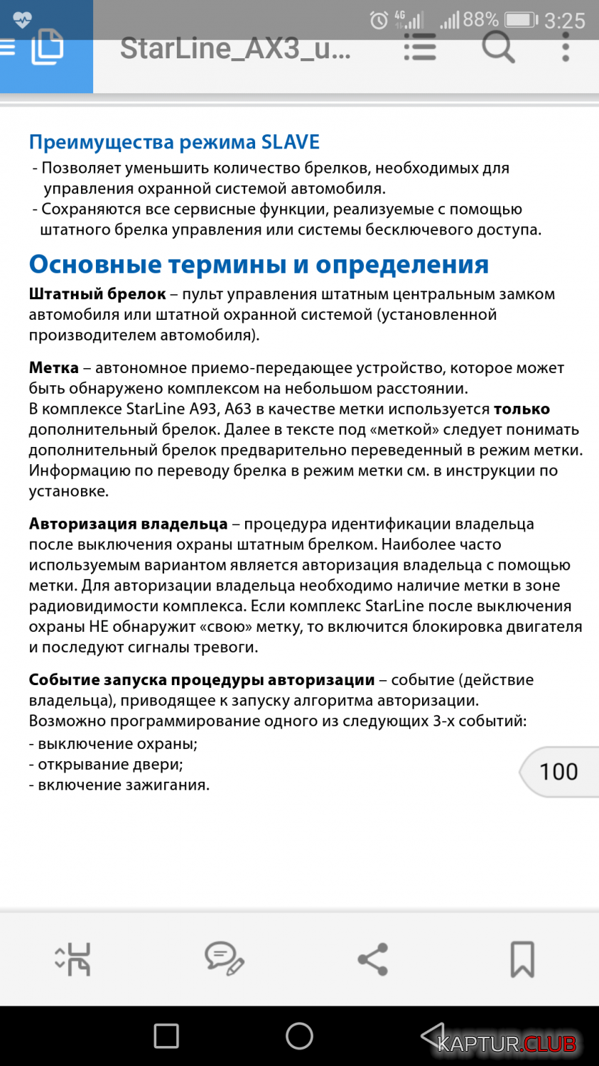

    Да я без претензий... Просто озадачился этим вопросом. Старлайн в одних мануалах к А63, А93 пишет черным по белому - только доп. брелок. Screenshot_20170618-032548.png | Рено Каптур Клуб Россия | Форум KAPTUR.SU Сейчас нашел другой мануал - пишет любой может. Сам черт ногу сломит у них! Поэтому хотелось прояснить ситуацию. На след. неделе еду устанавливать. Без обид.

    С разными ревизиями платы и разными прошивками , меткой может у кого то работать основной брелок , а может и дополнительный !!!
    Вы по своему оба правы ! Получается у вас разные ревизии Старлайна !

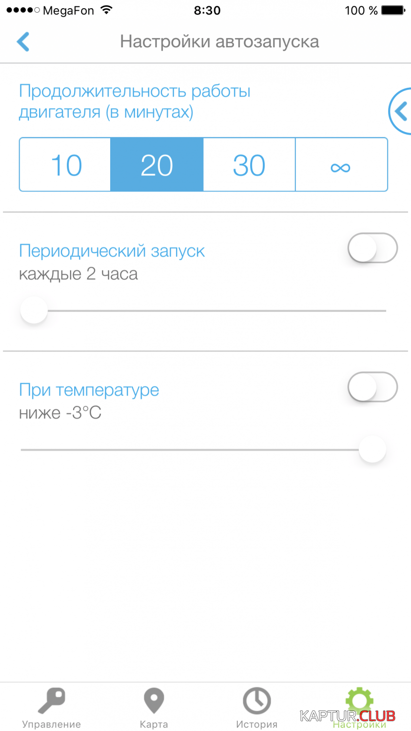

    У меня а-93. Автозапуск производится нажатием одной кнопки.
    А вот настройки автозапуска
    IMG_0043.PNG | Рено Каптур Клуб Россия | Форум KAPTUR.SU

    Точно так, тёзка!) Сейчас посмотрел коробку своей А63 - значка суперслэйв основного брелка не обнаружено. Буду менять сигу...
    Пы.Сы. Решение проблемы частично продвинулось... Лучше озаботиться заранее, чем выковыривать из каптюшиных потрахов блок на прошивку или замену, с моим спонсированием этого аттракциона... IMHO...
