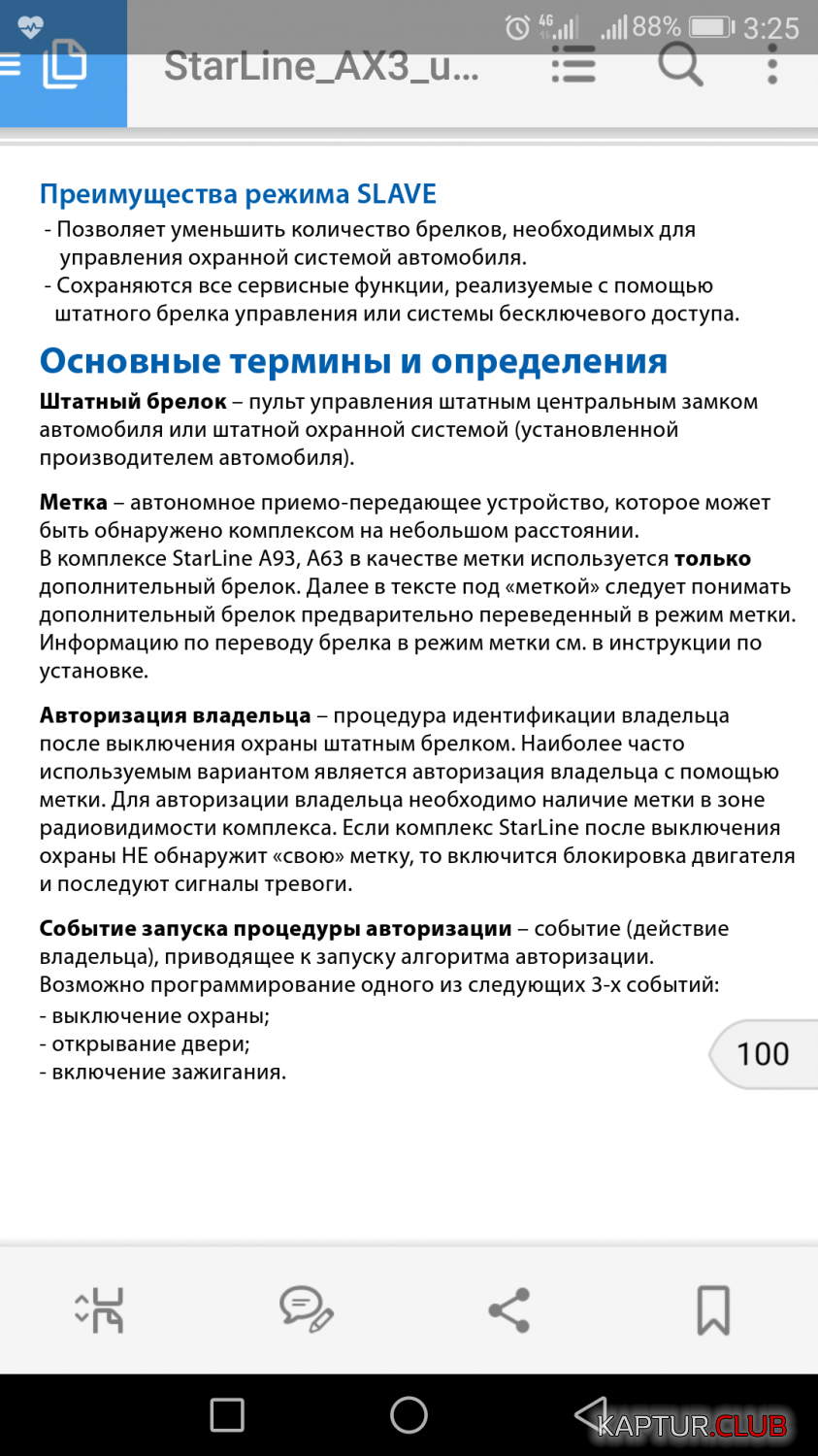

    Простите если вам показалось что я написал это слишком жёстко, никаких обид и быть не может, я лишь только хотел донести до вас, что бывает эта модель с супер слейвом как у меня, поэтому когда будете в установочном центре можете смело попросить их найти именно такую как на фото выше! И если эти товарищи установщики начнут вам говорить что такой не бывает, но вы то уже знаете что она есть такая и не засомневаетесь.

    Подтверждаю. Сам в начале сомневался по поводу основного брелка, прочитав инструкцию в интернете, что меткой в А63/93 может быть только дополнительный.
    Однако, мне успешно установили A93 неделю назад и меткой сделали именно основной брелок. Неужели еще остались старые ревизии, где это не поддерживается.
    83.846
    207.970
    Это не старые !! Они постоянно меняют !!!
    Изначально меткой был - основной , потом сделали - стал дополнительный и так по кругу )))
    igvel нравится это.

    Мне установщик сказал - какой. Можно было любой. Я просил настроить, чтобы был основной. А вообще проще всего, наверное, вынуть из брелка батарейку и попытаться открыть машину. Если я правильно понял вопрос.

    83.846
    207.970
    Нет , не правильно ! Брелок ещё надо перевести в режим - МЕТКИ !
    И в сиге всё настроить (включить этот режим и когда будет происходить опрос метки- по какому событию)
