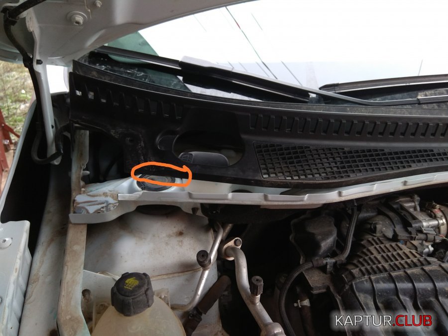

    Нет. Ушко на месте. Сегодня смог приподнять половину, и покачивая посильнее вставить бачок в отверстие в кузове.

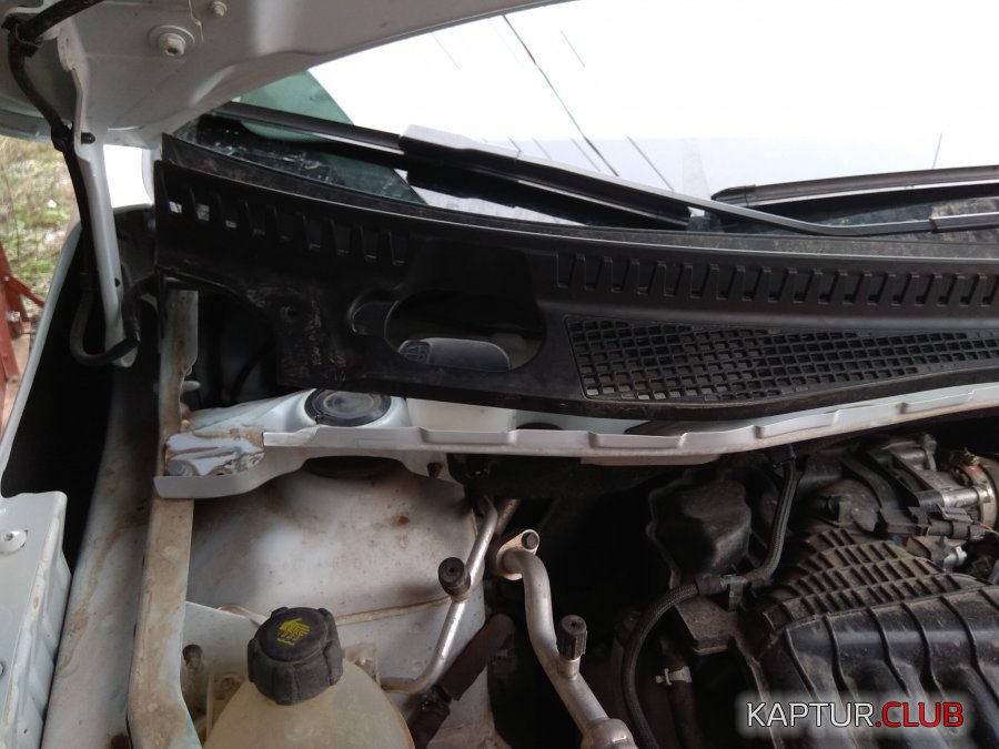

    Кстати, заметил, что эта пластиковая обрешётка трёт по кузову и протёрла краску уже почти до металла. Пока туда подложил кусочки паралона, а весной буду что-нибудь защитное клеить.
    Трёт вот этим краем решётки и с противоположной стороны также:

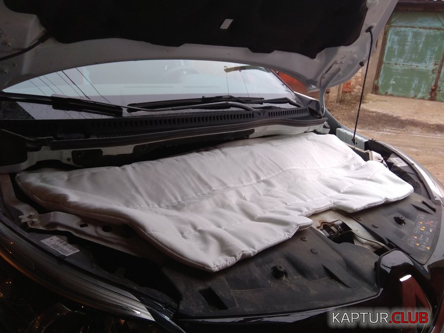

    P.S.: заодно немного утеплил двигатель на зиму. Цена вопроса: 699 руб.
    IMG_20171221_123525.jpg | Рено Каптур Клуб Россия | Форум KAPTUR.SU IMG_20171221_123533.jpg | Рено Каптур Клуб Россия | Форум KAPTUR.SU

    Вчера доливал омывайку и посильнее надавил на крышку бачка, чтобы защёлкнуть ее. В результате горловина опустилась вниз примерно на сантиметр , крышка защелкнулась и горловина перестала болтаться, где и как она за фиксировалась я не понял.

    Вот также опустилась и я увидел, что выпал из крепления бачок.
