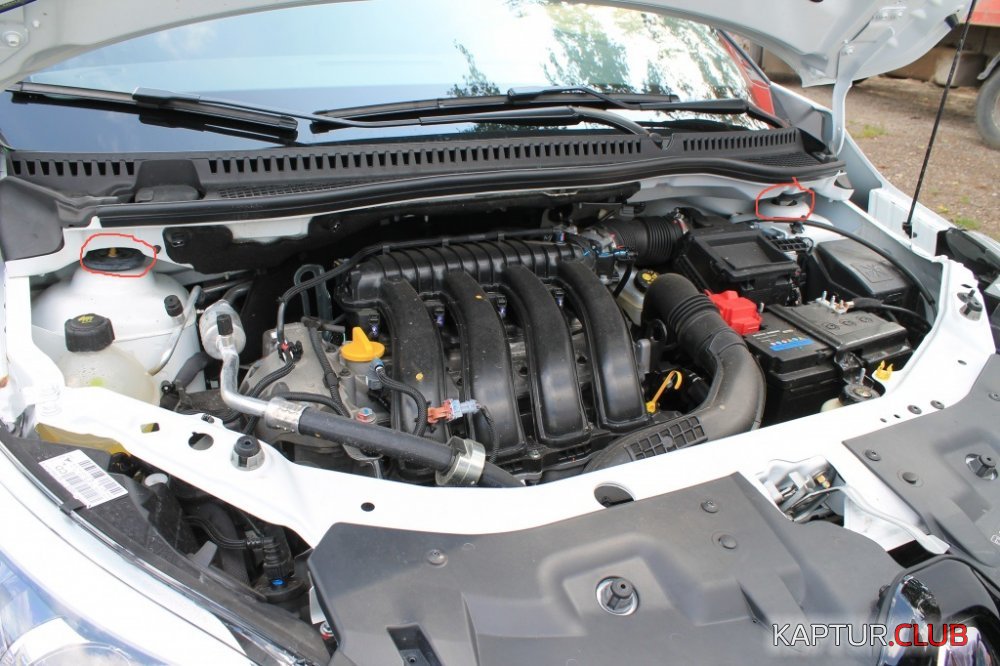

    p1a3bfz6.jpg | Рено Каптур Клуб Россия | Форум KAPTUR.SU
    Это оно? Мне резинки под гайками показались гуляющими при раскачивании машины.
  6. Ky6uk
    29 окт 2016
    3.427
    10.122
    GAC GS8 2.0t 4х4
    Оно-то оно... да не совсем.... Под этими "блюдцами" есть еще гайка в глубине.
    А резинки под гайками ( "блюдца" ) должны "гулять", - конструктив такой. Это нормально
