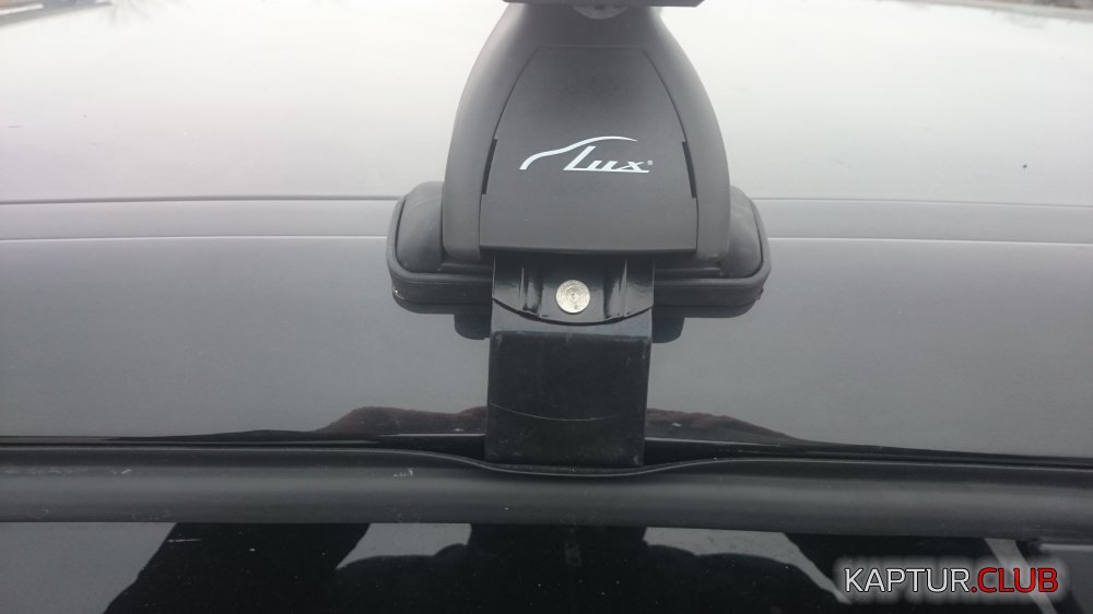

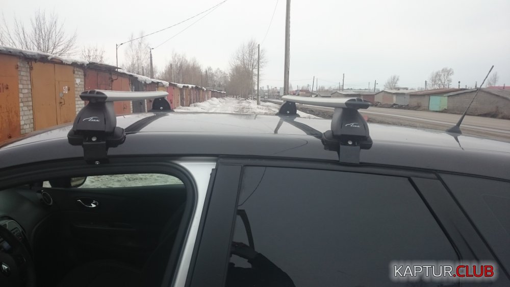

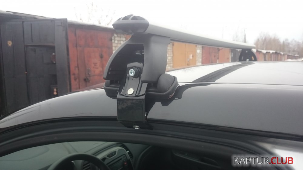

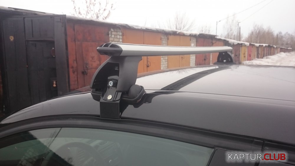

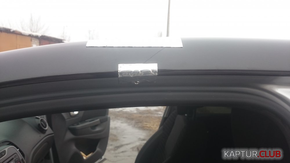

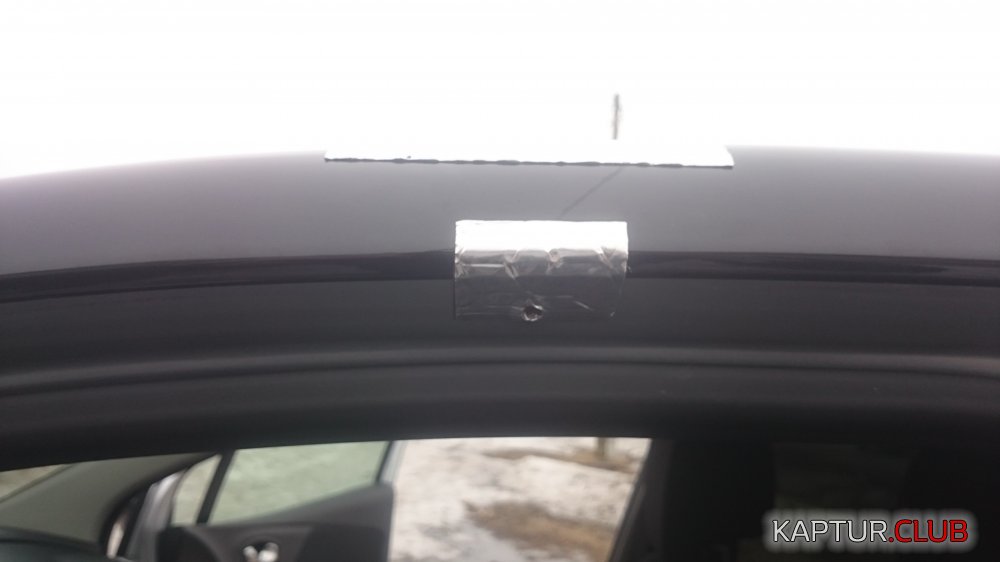

Вчера поставил багажник Lux (Люкс ) для Renault Kaptur (Рено Каптур). Люкс Аэро. Пятно контакта думал сначала "броней" оклеить прозрачной, но все-таки пришел к вибропласту тонкому. Скорее всего немного перетянул болт, т.к. видно "провисание" небольшое на рейках. На ощупь более чем прочно. По шумности пока не проверял, надо на трассу ехать, а по городу никакой разницы не ощутил. Потом напишу по шумности, когда проверю. П.С. Цена багажника с доставкой в пункт выдачи 5217р.
Выходит, что разницы нет между аэродинамическими и простыми дугами, т. к. у меня на предыдущей машине стояли простые, гул тоже появлялся от 80.
Не знаю, разница скорее всего есть. Надо бокс ставить чтобы перекладины были связаны между собой, тогда нормально будет. И еще при разном направлении ветра гул начинается на разной скорости, где-то с 80, где-то со 100.
Будте осторожны при въезде на паркинги у меня высота 217см получилась, жена уже с одного паркинга выезжала задним ходом.
