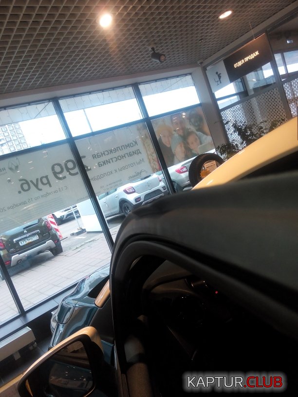

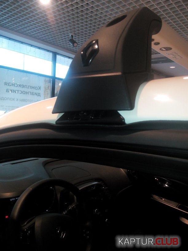

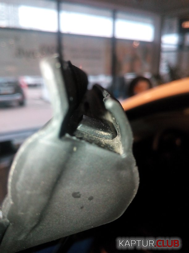

    допетрил, что вы имели ввиду...
    крепеж действительно немного оттягивает дверные уплотнители - тут ничего не поделать и никаких вариантов нет.
    либо снимать багажник при ненужности, либо ездить с ним постоянно (тогда уплотнитель принимает новую форму, вокруг крепежа, и в общем, продолжает исполнять свои функции)

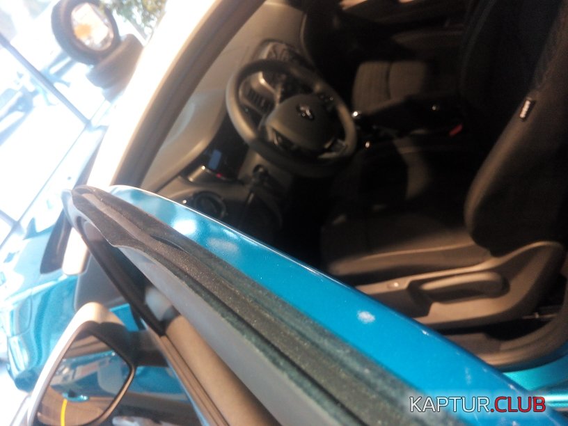

    насчет уплотнителей, однозначно сказать сложно. с одной стороны они конечно деформируются, с другой - это не так критично я считаю. думаю даже если снять потом багажник они со временем выправятся и еще один момент на герметичность салона это точно не скажется так как вся вода которая попадет через этот участок спокойно стечет по специальному желобу. смотрите сами.

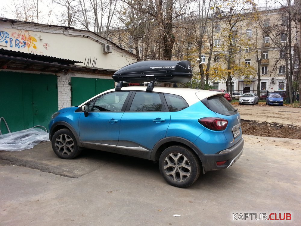

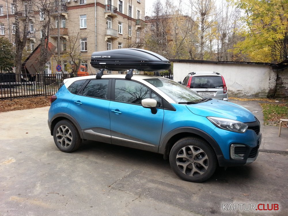

    Могу еще накинуть про оригинальные дуги помимо порчи уплотнителей) при 90км\ч у меня появляется свист...сильней не было возможности разогнаться. После установки аэробокса свист исчез. С аэробоксом уже разгонялся до 110 и свист так и не появился.
    20161012_135732.jpg | Рено Каптур Клуб Россия | Форум KAPTUR.SU 20161012_135753.jpg | Рено Каптур Клуб Россия | Форум KAPTUR.SU

    Пока могу подтвердить то что вода при дожде в салон не попадает....но не было возможности с дугами при дожде сильно разгоняться. Может быть там ситуация бы и изменилась,а пока с этим проблем нет. Но смотря на уплотнители сердце кровью обливается...хочется скорей скинуть дуги) Может есть некий состав который восстанавливает резиновые уплотнители?

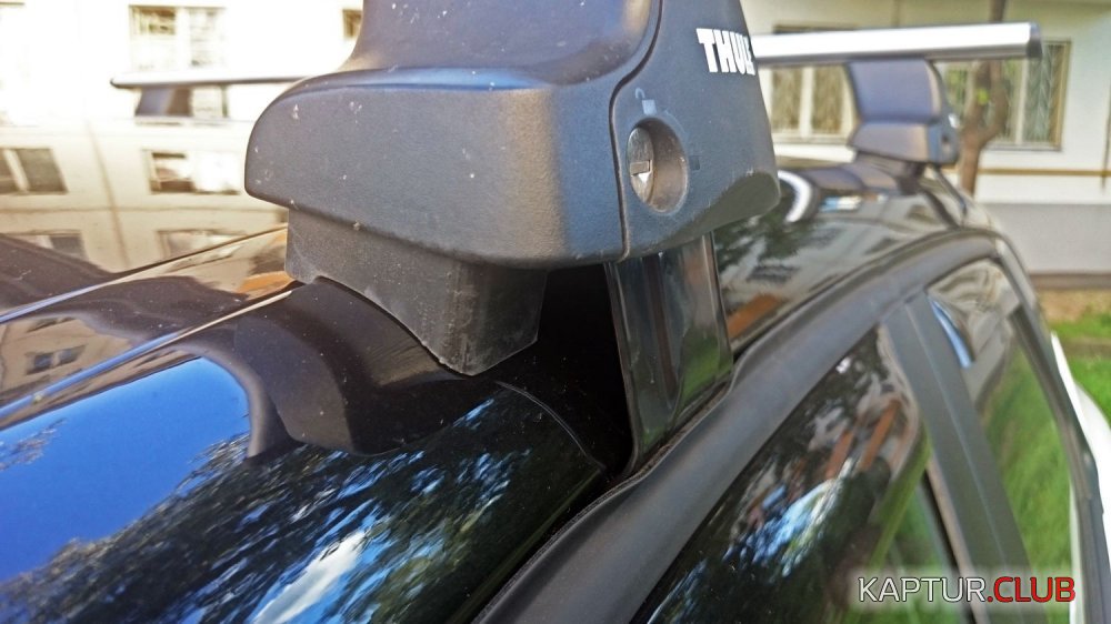

    в соседней теме выложил. здесь продублирую:
    08a.JPG | Рено Каптур Клуб Россия | Форум KAPTUR.SU

    Конечно пропал, и не появится, поскольку бокс закрывает как раз свистящие поперечины.:russian ru: Аэродинамика-с.
