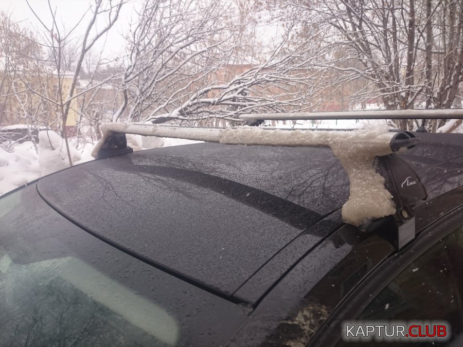

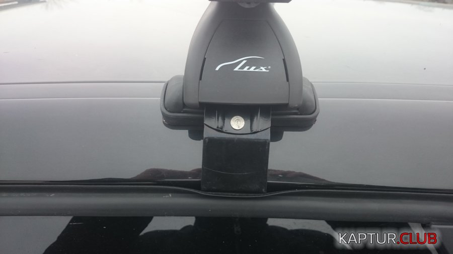

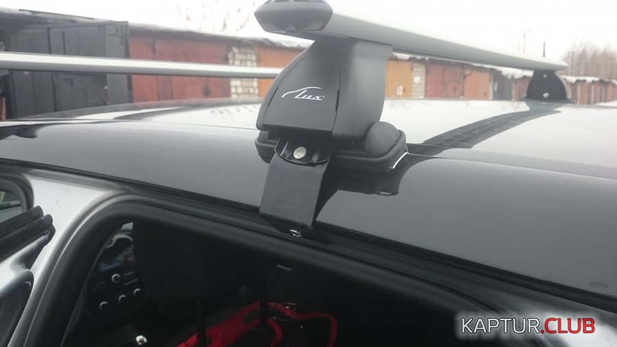

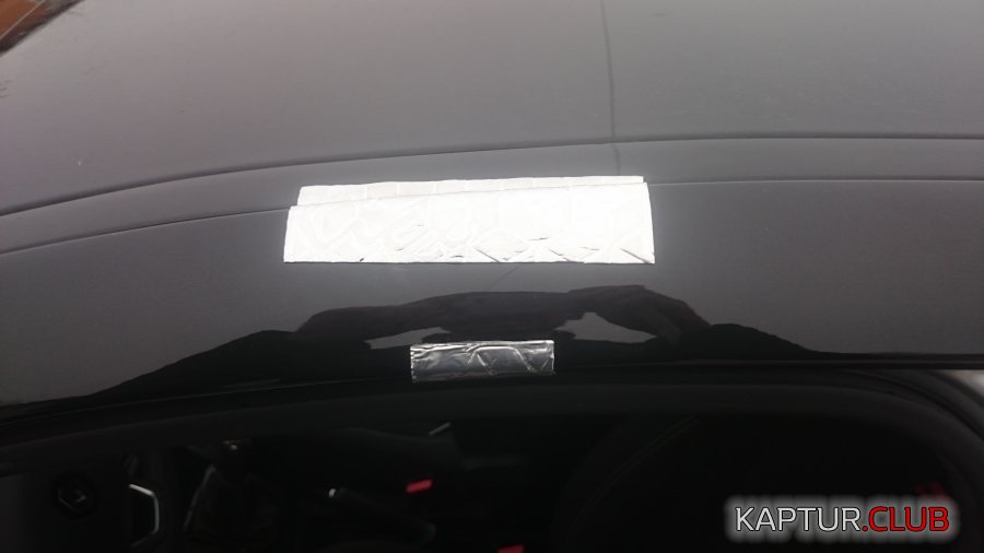

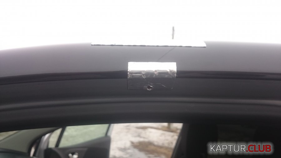

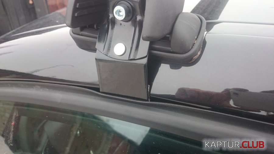

    Согласен, потому тоже люкс взял. Юзаю раз-два в год, переплачивать вдвойне не охота. Вот так ставлю:
    DSC_0579.JPG | Рено Каптур Клуб Россия | Форум KAPTUR.SU DSC_0580.JPG | Рено Каптур Клуб Россия | Форум KAPTUR.SU DSC_0583.JPG | Рено Каптур Клуб Россия | Форум KAPTUR.SU DSC_0586.JPG | Рено Каптур Клуб Россия | Форум KAPTUR.SU DSC_0587.JPG | Рено Каптур Клуб Россия | Форум KAPTUR.SU
    Фабрика форматовDSC_0600~1.jpg | Рено Каптур Клуб Россия | Форум KAPTUR.SU

    Это металлический скотч чтоли???

    Вибропласт. Самый дешевый, у меня лежит лист в гараже, когда надо ставить багажник, наклеиваю на пятно контакта. А потом снимаю багажник и вибропласт отрываю, выбрасываю. Редко багажником пользуюсь, неохота бронепленку туда клеить на постоянку, ее видно будет

    а на крепление есть штифт, который в кузов заходит?
    резинки кузовные быстро восстанавливаются? на 100% в исходное?

    У меня не бокс, а просто дуги люкс. Резинки приходят в исходное состояние через 2-3 дня после снятия дуг. Я стараюсь не злоупотреблять все-таки и одеваю дуги только по надобности, потом снимаю.
