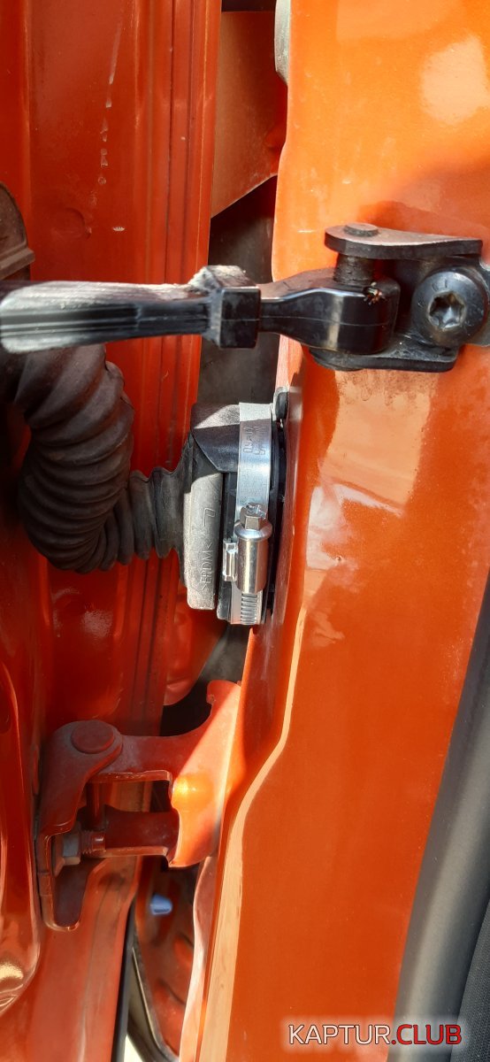

    Еще перед отправкой из Москвы, когда покупал стойки стаба, купил хомуты 40-60. Сегодня наконец-то дошли руки поставить. Необходимый инструмент - руки и кремтовая отвертка. 3 минуты на обе стороны, из них 2 это выгиб хомута так, чтоб он сцепился сам с собой после расцепки) И "противоугонка за 100 рублей" на месте.

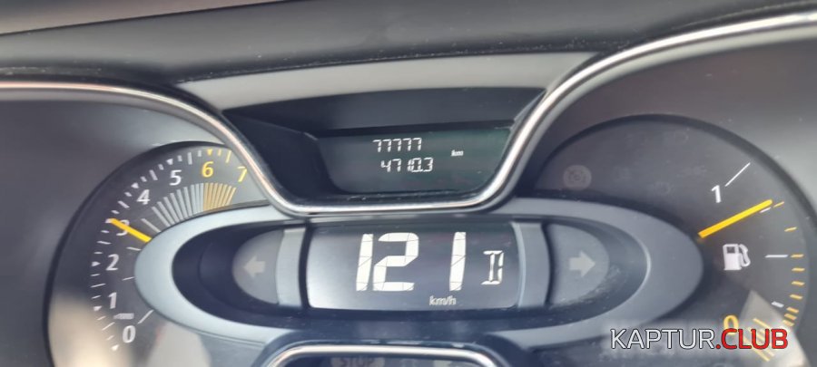

    По пути домой словили красивые цифры)
