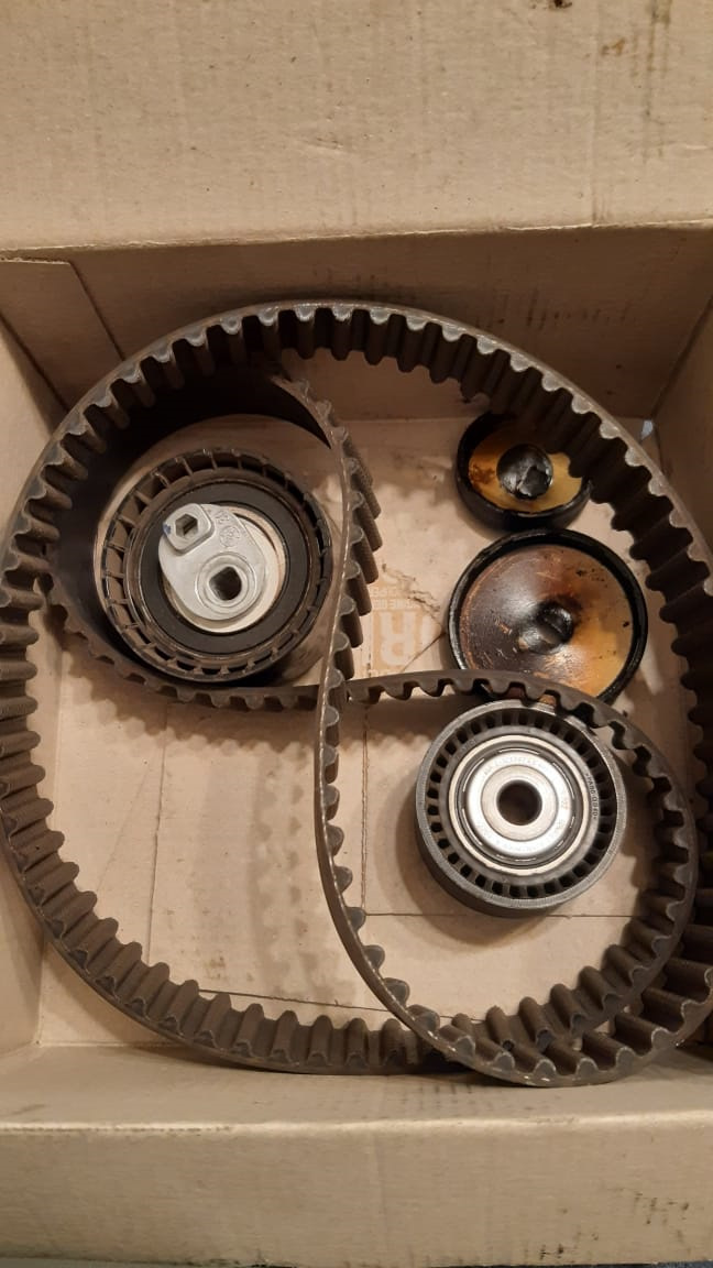

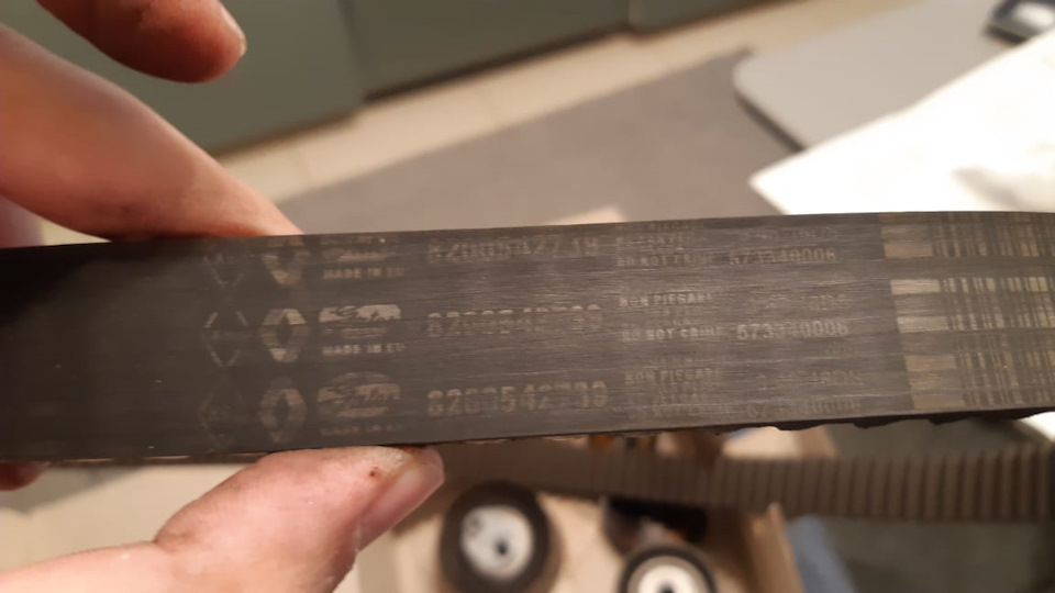

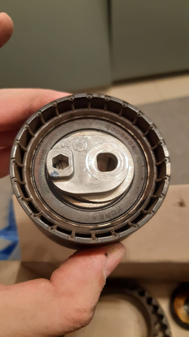

    Болт и шайбу шкива КВ зажали.
    Меняется при замене ремня ГРМ.

    не зажали, на фотки не попало. Ну и про болты отдельно рассказывать было нечего)

    Как нечего?
    Каленый, резьба М14, мелкая.
    А вот в дырочке, т. е. в отверстии в кот он вворачивается, резьба мягонькая, там чугуний без термообработки. И вставлять туда отвертку, для натягивания правой ветви ремня шестернёй КВ, нежелательно.

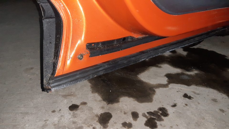

    Глядя на продавленные уплотнители проемов дверей как-то захотелось их в перспективе заменить. Стало интересно посмотреть на профиль штатного уплотнителя — полез в гугл, а там целое обсуждение про уплотнитель двери от восьмерки. О_О вот такие у меня были глаза, пока я скрины не увидел — речь шла об уплотнителе, который сидит на пластиковой накладке двери, прикрывающей порог. Мол родная мало того, что стоит дохрена, еще и говно сама по себе.
    В очередную поездку глядь — а у меня нет на передних дверях их совсем, а на задних какие-то обмылки… в гараже остатки восьмерошного уплотнителя валялись — я им багажник Волги уплотнял. Как раз два кусочка ровно на передние двери.
    proxy.php?image=https%3A%2F%2Fa.d-cd.net%2FgDsUEWig79B1AL2fM8Bt1BztOzE-960.jpg&hash=27eb9bf1e7ce44ae2d193d8e297f4eee | Рено Каптур клуб Россия | www.KAPTUR.club

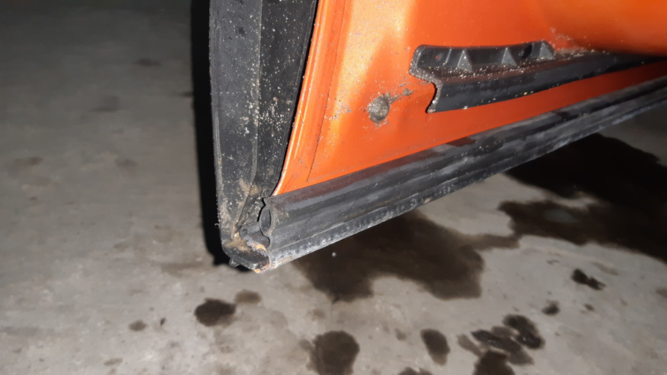

    Сел плотно. Сначала я думал, что херня в итоге получилась — ведь уплотнитель угловой, а не прямой, как на багажнике той же Волги седана.
    proxy.php?image=https%3A%2F%2Fa.d-cd.net%2FkoUptKn7nC1W-5gA6XE_F-wtuMk-960.jpg&hash=5cca228b83caa188e52cba7709306335 | Рено Каптур клуб Россия | www.KAPTUR.club
    Но прокатившись понял, что оно. Ушли практически звуки от колес рассекающих снежную кашу и в целом в салоне стало тише.

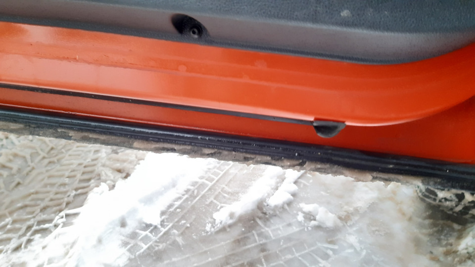

    А вот на этой фотографии видно точеу соприкосновения с кузовом — где снег там улица, а в верхней части снега нет, точка контакта.
    proxy.php?image=https%3A%2F%2Fa.d-cd.net%2FtnBgNEIzWZMr-qKO5vgs85Hcy2w-960.jpg&hash=e22380ee221a50b8019c0f4fe281fd01 | Рено Каптур клуб Россия | www.KAPTUR.club
    Ну а раз так шумно без такой маленькой резинки, значит не зря я грешу на уплотнитель проёмов — судя по профилю как родные станут приоровские. Надо будет заняться делом…
