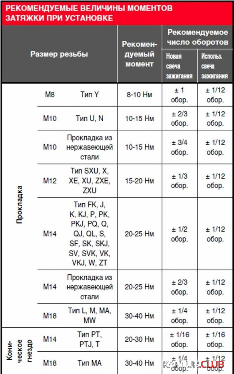

    На свечи другой от 5 до 50.А этот 41-210
    20 для свечей много.

    Да нет доктор прописывает дя DENSO K20TT 20-25 Hm
    Вот рекомендации врача, по ним и орентировался при покупке ключа, и по моменту на колёса. Дорого два ключа то.
    sp_torque_specification_ru-NEW.jpg | Рено Каптур Клуб Россия | Форум KAPTUR.SU
    Взято от сюда http://www.denso-am.ru/produkty/zapasnye-chasti/zazhiganie/svechi-zazhiganiia/ustanovka/
    Подольск and Вилле like this.

    Странно почему у них не отписано из какого материала башка.
    Так то если по уму то у каждого производителя свои моменты,даже у одного производителя есть разница по моделям,даже по колёсам а не то что свечи.
    По поводу дорого,для себя накладно конечно,да и особо не чему,а когда работаешь инструментом,то и трёх мало.
