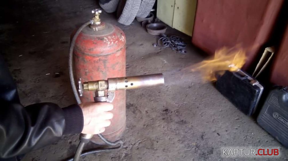

    Чем выше скорость, тем меньше топлива поступает. Дотянули до населенного пункта. Начали мерзнуть при - 30, а ночью температура до - 47 дошла.
    Топливо в баке грели этим i.jpg | Рено Каптур Клуб Россия | Форум KAPTUR.SU
    Хорошо, что железный был. А вот трубки уже пластиковые. Ну и весь керосин скупили в местном хозмаге)
    Наум и m.susl нравится это.
