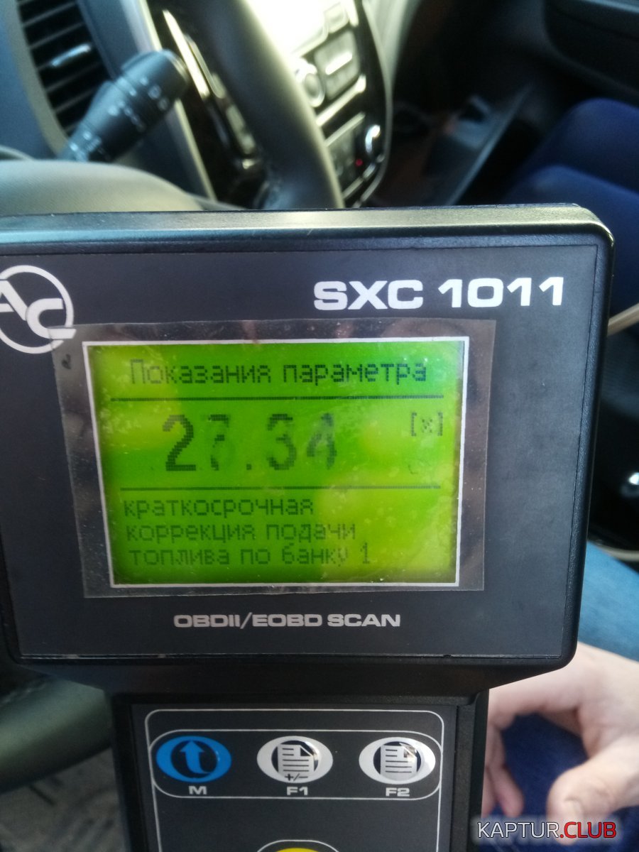

    Скажите что делать? У меня в двигатель поступает бедная смесь долгосрочная коррекция 10 краткосрочная до 30 первая лямбда 1.3 вольта
