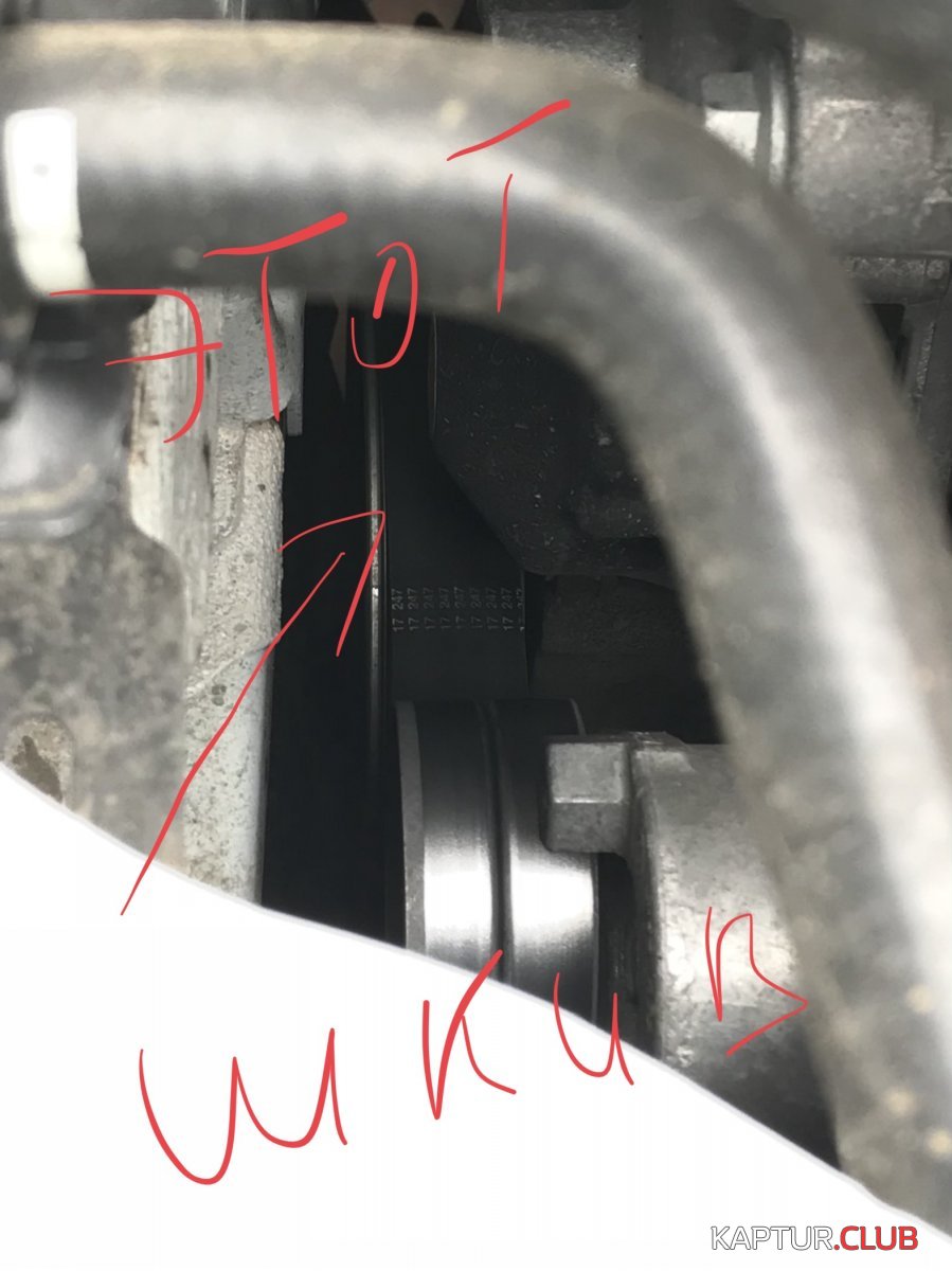

    Слевой стороны двигатели при открытом капоте и заведённом движке. Фото:

    Главное штоб не открутился от вибрации

    в какой плоскости люфт? Посмотрел на своей-влево-вправо точно шкив не люфтит, если смотреть лицом к машине, да и в направлении перпендикулярно оси шкива вроде тоже особо не люфтит-при работе сложно глазом уловить, допущу если есть люфт именно в этом направлении то он не более полумилиметра... Может Вам к диллеру по гарантии обратиться?

    От левого колеса к правому скажем так. У меня люфтит прям видно биение мм 2-3
    Да, съезжу к дилеру на всякий случай.
    Спасибо

    Позвонил дилеру сказали, что основание шкива резиновое, поэтому допускается биение до 4 мм. Вот такие дела.

    У меня четко видно что никакого люфта нет. Я бы позвонил на горячую линию и объяснил бы ситуацию, плюс обзвонил бы других диллеров Рено....
